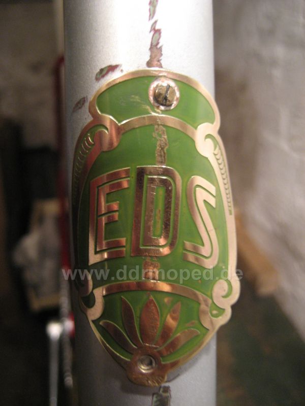

@Gringo: hier mal ein Bild vom Schild
wie du siehst steht es mit meinem Gedächtnis nicht gerade zum Besten.... cool.gif
EDS, vielleicht findet man da ja was genaueres...

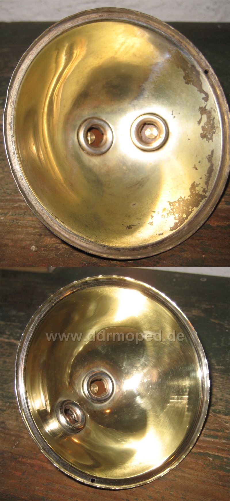

hier noch ein Arbeitsergebnis von heute Vormittag:
- Reflektor der Lampe vorher und nachher
desweiteren habe ich wiedermal grundiert, sowie Dynamo, Luftpumpe und Lampengehäuse poliert.

Habe mal einen recht bekannten und führenden in der Oldtimer-Fahrradszene dazu befragt. Er meint, dass zu der Marke auch nicht weiter bekannt ist. Er kennt Schilder von EDS nur als unbenutzte Lagerbestände, bzw ist ihm nur 1 Rad dieser Marke bekannt. Eine Vermutung von ihm wäre, dass es für Elite-Diamant-Sigmar stehen könnte.
Vermutung von mir: Da dein Fahrrad ja irgendwann wohl mal von einem Händler aufgearbeitet wurde, was ja bis in die 50er Jahre noch üblich war, wurde das alte evtl unansehnliche Schild entfernt und gegen ein neues, was man noch auf Lager hatte ausgetauscht.

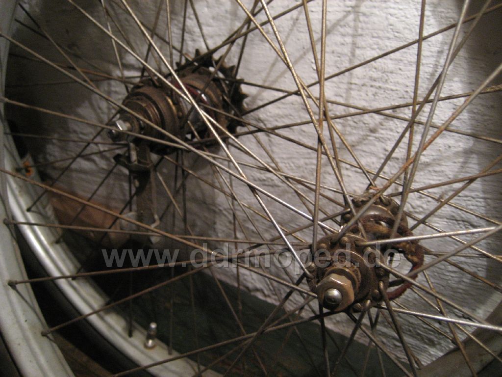

vorgestern abend hat es mich dann doch nochmal gepackt
und ich hatte mir die Räder vorgenommen:

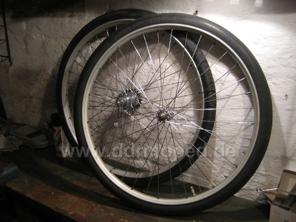

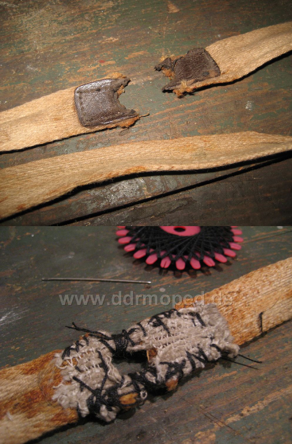

nach einer improvisierten Reperatur des Felgenbandes:

bin ich doch noch am Abend mit den beiden Rädern komplett fertig geworden.
Die Speichen glänzen zwar nicht mehr wirklich, die Naben dafür umso mehr cool.gif

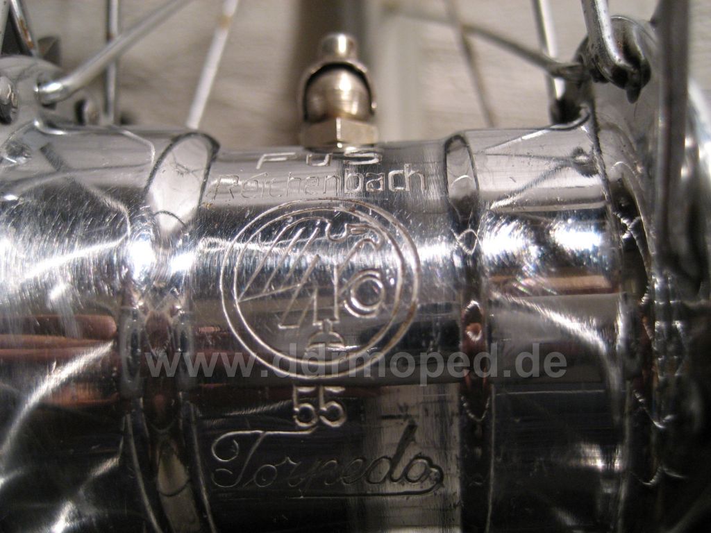

Ich sehe grade, du hast einen innengemufften Rahmen. Das war so in den 20ern vorallem Mode, aber da hatte man es noch nicht so mit 26" Ballonrädern gehabt. Denke aber totzdem dass das wohl aus den 30ern ist, da gab es auch noch ungemuffte Rahmen, wenn es auch nicht mehr ganz so üblich war. Was steht auf der Hinterradnabe drauf?
DDR Fahrrad Wiki
HannesKoe
Geschrieben am: 12.12.2008, 19:02
Beiträge: 52
Mitgliedsnummer.: 1669
Mitglied seit: 12.11.2008
boah, woher erkennst du das der Rahmen innengemufft ist?
Christoph meinte auch, das die 28" Räder später gegen die 26" Räder ausgetauscht wurden, warum auch immer der Größenwechsel....
da hab ich aber Glück, dass ich ich vorschauenderweise schon ein Bild von der Nabe gemacht habe und jetzt nicht nochmal in den Keller runter muss wink.gif
