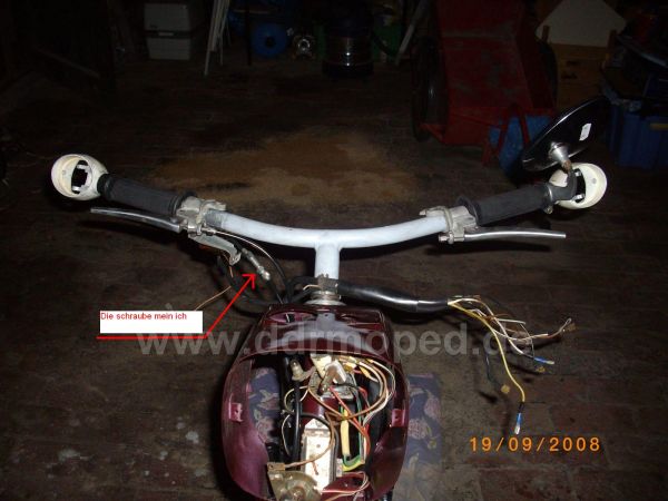

Jetzt hab ich mir grad überlegt du könntest auch oben den Gasdrehgriff meinen deshalb
Also zuerst muss man den zug untern am lenker durch das langloch stecken
Dann den alugriffhebel lösen und ich richtung lenkermitte schieben
Dann sieht man unten das sogenannte widerlager welches die bouwdenzughülse fixiert
Dieses hat einen schlitz wo der zug durch kommt und auf einer seite ein nicht durchgängiges loch diese seite zeigt in lenkermitte
Nun muss man den schieber(längliches teil) nehmen und den zugnippel darin einhängen
Jetzt den alubel wieder zurückschieben ohne das man den schieber in richtung lenkeraussenseite drückt
!!!!!Am besten lenker abdeckblech auflegen um die abstände zwischen den 2 hebeln zu ermitteln
Am ende noch alles schön schmieren fertsch
Aber auch hier gilt viel üben bis es geht
