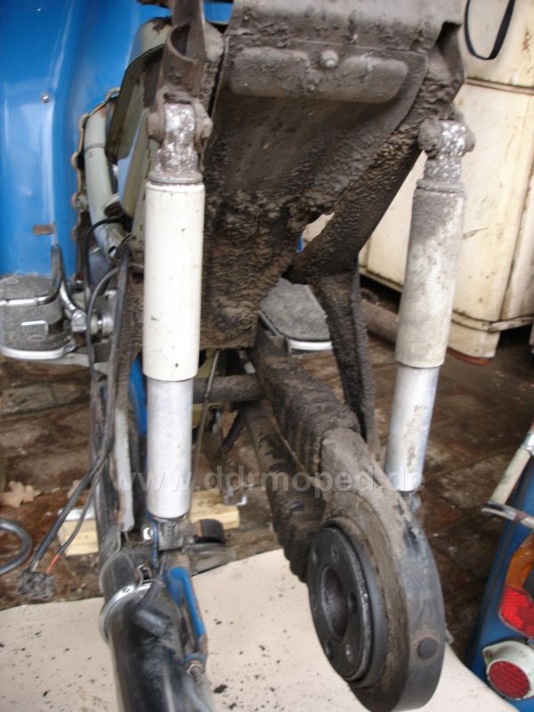

Hallo, um zu wissen, wie man das Hinterrad der Schwalbe ausbaut sollte man sich über die "Konstruktion" im klaren sein. Es ist von rechts nach links ja keine durchgehende Achse, sondern die eigentliche Achse ist von links (Fahrtrichtung) eingsteckt und in den Mitnehmer verschraubt. Das heißt wenn du links mit einem Schlagschrauber anrückst muss die raus gehen. Also es funktioniert nicht wenn man die Mutter auf der anderen Seite löst und dann zieht, da ja die eigentliche Achse im Gewinde der "Mitnehmerachse" (genannt Achsverlängerung) steckt. Ich hoffe es ist einigermaßen verständlich. Sitze grad am falschen Rechner, vll. kann jmd. kurz Bilder reinstellen.
Oder weißt du bescheid was die Konstruktion angeht?
