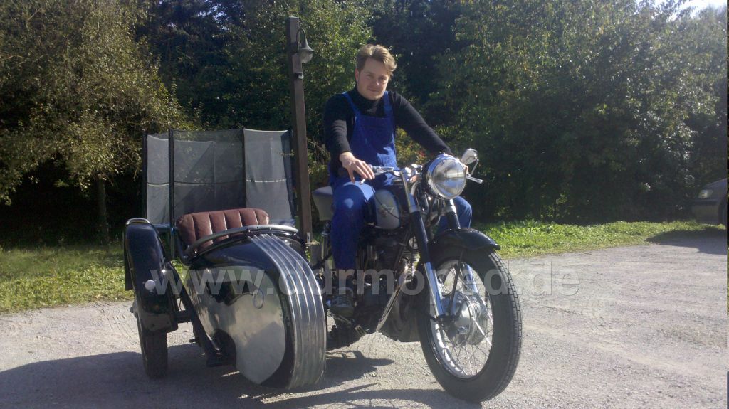

So, wie versprochen hier mein Seitenwagen.
Leider ist es ja fast unmöglich einen 4 - Punkt Stoye zu bekommen. Deshalb habe ich mich kurzerhand entschlossen mir den 3 Punkt anzubauen und einfach meine Hinterradfederung " fast starr " zu machen.
Damit stimmt dann auch das Fahrverhalten und falls ich denn doch mal einen 4 Punkt bekomme kann ich das ganze binnen weniger Minuten wieder umbauen....
was nicht passt, wird passend gemacht
Komisch. Als ich meinen 3-Punkt suchte, habe ich nur die 4-Punkt gesehen. Und Du berichtest es genau umgekehrt.
Hatte auch versucht, das Trampolin hinten drau zu spannen, war dann aber doch zu groß. wink.gif
Aber aus der Not eine Tugend gemacht. Ein Tip, schau mal im Awoforum.de vorbei, vielleicht tauscht ja einer mit Dir.
Ansonsten mag ich sie, die Gefährte für die reiferen Herren, auf dass sie nicht mehr umkippen.
Heiko

hallo heiko...
im Awoforum bin ich auch angemeldet. Hatte da auch schonmal inseriert aber leider nichts gefunden.
Bin jetzt schon mal ein paar Meter gefahren, macht echt spass, wenn auch ungewohnt.
Ende Oktober fahre ich dann beim TÜV vor, hoffe mal das das alles gut ausgeht. Habe heut schonmal angerufen, aber so wirklich äußern wollte sich der Prüfer nicht.
Mehr so nach dem Motto: Hab ich zwar noch nicht gesehen, aber wenn die Seitenwagenaufnahmen serienmäßig sind wird das wohl seine Ordnung haben.
