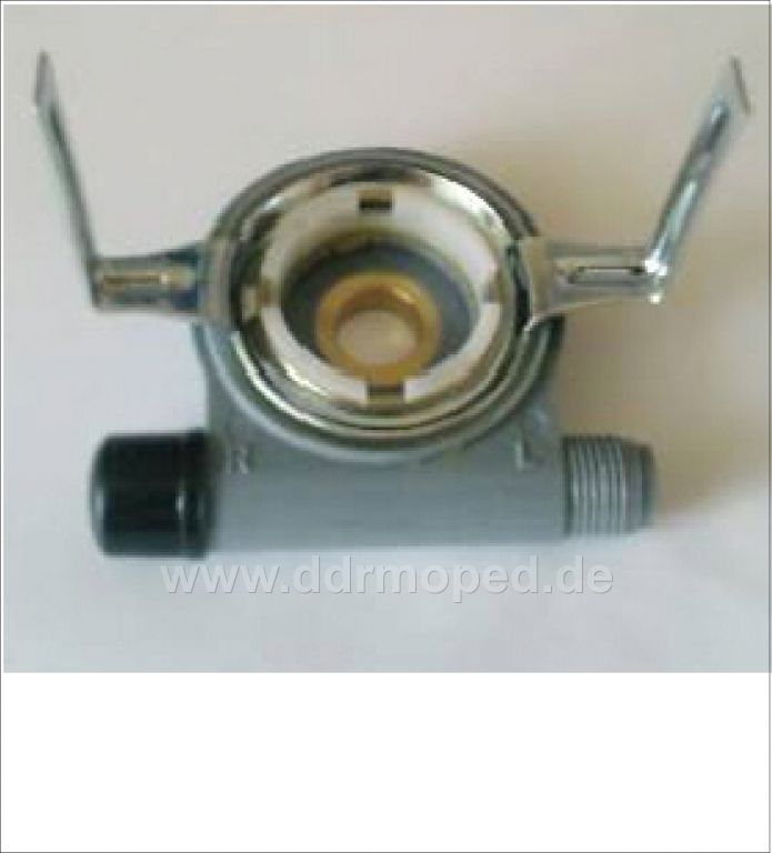

passt dieser Tachoantrieb am SR1? 26" Zoll stimmt und Bohrung könnte angepasst werden... nur so ne Idee _uhm.gif

Technisch wird es schon gehen, Achsloch aufbohren ...... aber is halt nicht originool dry.gif
Aber für den Preis, kannst nix falsch machen es zu probieren ....

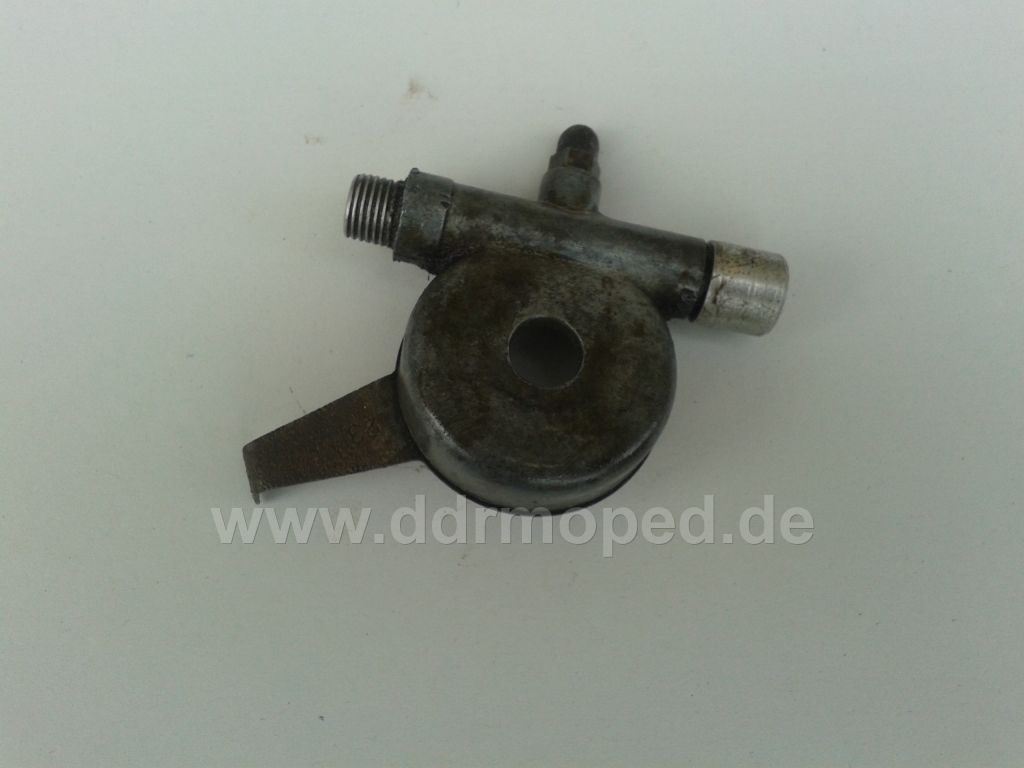

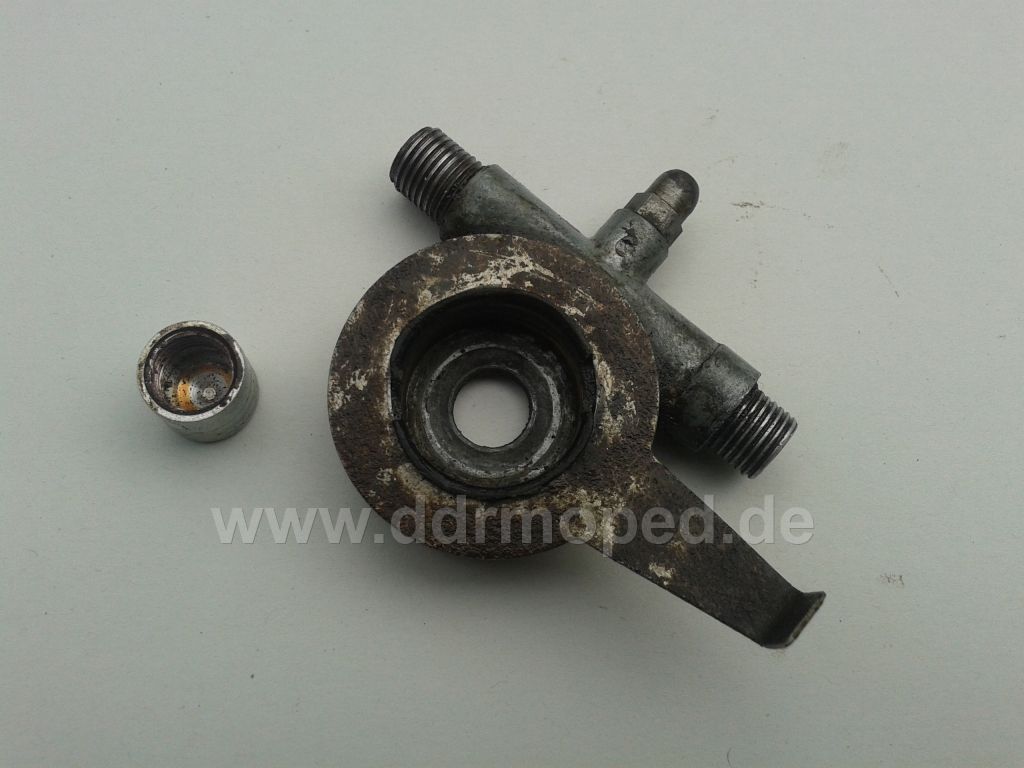

Ich hatte gerade diesen 23" Antrieb in der Hand. Der ist von der Bauart her etwas ungewöhnlich. Der hat auf beiden Seiten ein Gewinde, wobei das gegenüber des Anschlusses der Welle mit einer Alukappe verschlossen ist.
Geschrieben am: 17.03.2014, 11:04
Bild 2

Diese Antriebe kann man sowohl rechts, als auch links montieren; je nach dem, auf welcher Seite die Bremstrommel sitzt.

Bei dem von mir ist aber hinter der Alukappe kein Innenvierkant, nur das Wellenende des Schneckenantriebes. hmm.gif

Dann wird auf dem Mitnehmer außer der Bezeichnung 23" noch das "L" oder "R" stehen, wenn er nur für eine Seite geht.
