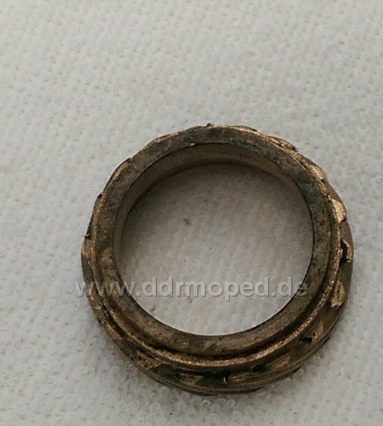

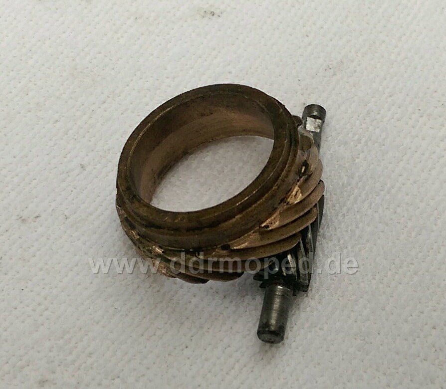

Ich hab heute mir einen Tachoantrieb vorgenommen um ihn zu reinigen und wieder gangbar zu machen. Da ist ein Schneckenrad aus Messung drin. Gab's das original oder ist das Nachbau. Den Tachoantrieb hab ich selbst von einen Sr1 Wrackment abgebaut.
Was eigenartig ist das in dem Rad keine Aussparungen für den Mitnehmer sind. hmm.gif

mobiler4
Geschrieben am: 11.05.2014, 17:59
Beiträge: 5298
Mitgliedsnummer.: 1733
Mitglied seit: 15.12.2008
Hauptsache der ist auch richtig herum. Beim Einser ist die Drehrichtung und somit die Schnecke anders herum wink.gif also aufpassen

SRWolf
Geschrieben am: 11.05.2014, 18:36
Beiträge: 645
Mitgliedsnummer.: 5146
Mitglied seit: 24.01.2012
QUOTE (mobiler4 @ 11.05.2014, 18:59)
biggrin.gif Dreht richtig rum, habsch nach dem Zusammenbau getestet.
MfG Wolfgang
Übe dich in den Dingen an denen du verzweifelst. (Markus Aurelius)
SR1 1956
SR2E 1963
Geschrieben am: 12.05.2014, 07:09
Dieses Schneckenrad stammt aus den frühen Anfängen. Es hat quasi "Prototypenstatus" biggrin.gif Ich selber hatte nur einmal eins in der Hand.
Der Mitnehmer (aus Blech) hatte eine innere, umlaufende, geprägte Kante, die auf das Rad aufgepresst war. Drumherum kam dann noch ein Filzring als Schmutzschutz.
Es hat sich aus Kostengründen und mit der Verfügbarkeit von Plaste und Elaste nicht durchgesetzt.
Vor dem Krieg und auch kurz danach waren Tachos teure Zubehörteile. Simson spielte mit dem serienmässigen Einbau in den SR1 dort auch eine Vorreiterrolle. Es gab viele Mopedkonfektionäre, die auf dergleichen "Schnickschnack" aus Preisgründen verzichteten, weil es eben keine Vorschrift war.
Ähnlich verhielt es sich z.B. auch mit der Beleuchtung. Die war allerdings gesetzlich festgelegt. Mit einer Leistungsobergrenze von 18Watt (max. 15 vorn und 3 hinten). Mehr war verboten!
Darauf waren die Einheitszünder von Bosch oder Norris auch ausgelegt.
Man ging schlicht davon aus, dass das Licht keinesfalls zur Ausleuchtung der Fahrbahn dienen musste, sondern nur eine Signalwirkung "Hier kommt was" hatte.
