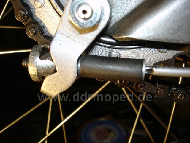

Reicht Dir das:
12- Bremsstange
13- Sechskantmutter M6
14- Scheibe
15- Feder
16- Scheibe
17- Bremsstellmutter

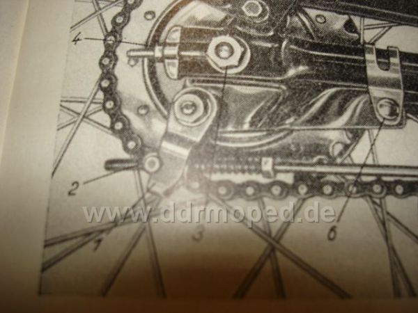

Oder das:

Hallo Wolfgang,
zu Bild 1 muss ich dir widersprechen. 1955 gab es nur die Bremsstange mit Splint, nicht die gekröpfte Variante. Siehe Bild:
Geschrieben am: 15.12.2008, 19:39
... und die Stellmutter hatte noch keine zusätzliche Sicherungsrändelmutter. Die kam erst später.
Typisch für den Einser ist die Stahlfeder vor dem Bremshebel.

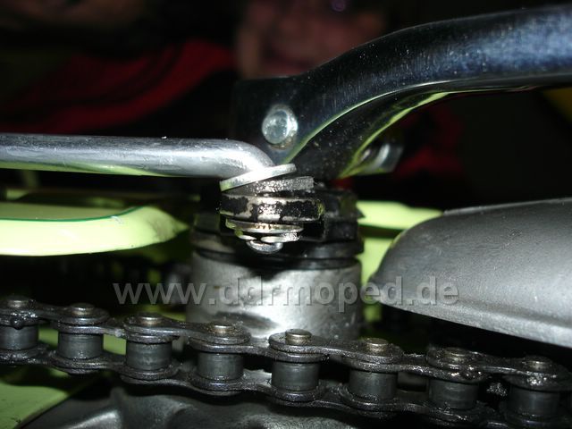

Zum Vergleich die Ausführung beim SR 2 mit Gummifeder. Hier ist die Variante ohne Mutter M6, dafür mit Quetschecken als Begrenzung zu sehen.

Ersatzteilkatalog 01.01.1956. Hier schon mit Gegenmutter (Nr. 21)

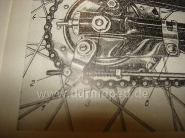

Geschrieben am: 15.12.2008, 20:22

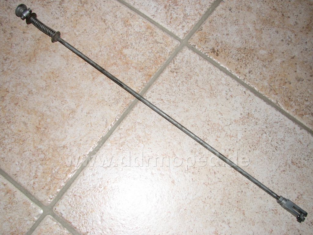

Hallo,hab noch so,n ähnliches Teil gefunden
Blitz
Geschrieben am: 16.12.2008, 20:18
Beiträge: 311
Mitgliedsnummer.: 690
Mitglied seit: 09.07.2007
und noch eins! Ist das der Richtige?Gruß Andreas
Geschrieben am: 16.12.2008, 20:21
Hinten siehts gut aus. Das müsste alles so original sein. Nur vorn hat einer einen Umbau gestartet, aber nicht schlecht gelöst.

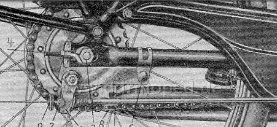

Hier zum Vergleich im Nachgang noch das Gestänge der letzten Ausführung vom SR 2E. Da hatte ich noch kein Foto verfügbar, habe es aber heute nachgeholt.
