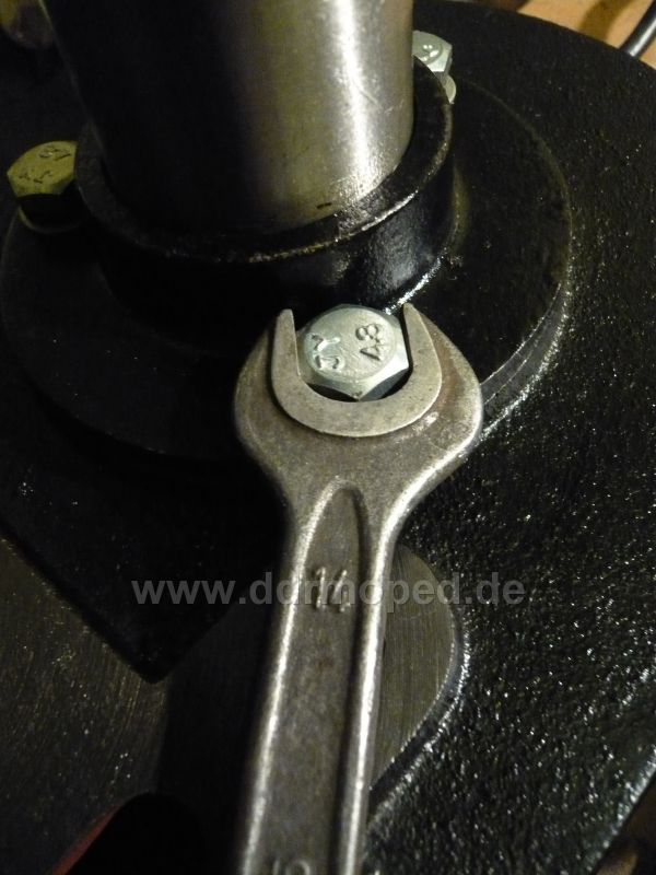

Falls mal wieder jemand eine 14er Schraube braucht, die Chinesen haben welche!

Bei diesen Schrauben wäre ich aber vorsichtig!
Nicht nur die Festigkeit ist für Fahrzeuge ungeeignet, sondern in den meisten Fällen handelt es sich bei solchen Maschinen aus "Sonstwoher" um Whitworth-Gewinde oder meistens UNC-Gewinde (grobes Einheitsgewinde).

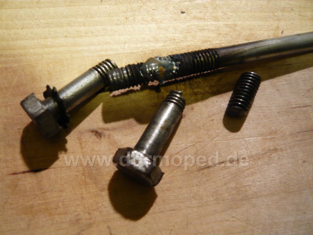

...keine Angst ich hatte noch 2 originale... eine weitere Lektion aus dem Kapitel "nach fest kommt ab, nach ab kommt Arbeit"... cry.gif

...wenn der Foppi die guten Zonenschrauben schon abdreht, wär ich mit chinesischen 4.8 ern aber echt vorsichtig wink.gif

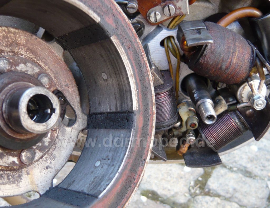

So nun heute der 2te Versuch- hier die Fakten:
Motor kpl. neu (Lager, Simmerringe, Kolben/ Zylinder, Kurbelwelle geschliffen)
Gestern: Lief zunächst einwandfrei, schön ruhig auch das Standgas konnte ich schön niedrig einstellen ohne dass er ausging - mehrmals an- und ausgemacht - problemlos
Dann ging er trotz Gasgebens aus (qualtmte ordentlich blau) und nicht wieder an
Zündung ist eingestellt, der Funke kommt sauber
Wenn ich nun versuche ihn anzutreten, dann habe ich aller 2-3 Umdrehungen eine Zündung - aber nicht mehr (sowohl mit offenem als auch mit geschlossenem Luftfilter)
Die Kerze ist nicht wirklich nass sondern eher verrußt - also hab ich mal eine kleinere HD (55) reingemacht - gleiche Symptome, auch die Nadel tiefer zu hängen hat nix gebracht
So liebes Forum nun bin ich mal gespannt auf euren fachlichen Rat. thumbsup.gif

Nach längerem Grübeln und Probieren hatte ich mich entschlossen doch noch mal die Zündung zu prüfen (obwohl der Funke sauber kam...) - siehe da, Halmond ade - neuer Halbmond rein und er lief!!! _clap_1.gif
...der Übeltäter...

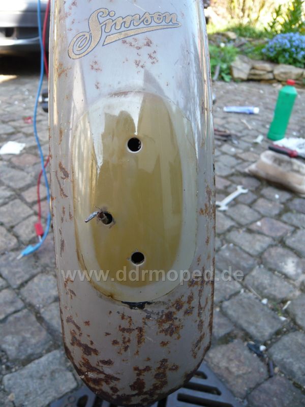

Beim Motieren des passenden Rücklichtes zeigte sich mir dann noch die originale Farbe meines Essi - drumherum noch ein Rand (seit Montage des großen Rücklichtes) und außen das graubeige. Da der mittlere Ton eher richtig beige ist, hängen die unterschiedlichen Beigetöne wohl tatsächlich mit der lieben Sonne zusammen. Als die Essis das Werkstor verließen waren sie wohl alle gleich.
In diesem Sinne muss ich nur noch den Tachoantrieb in Gang bringen, das Licht muss wieder leuchten und dann heißt es FOPPI FÄHRT !! thumbsup.gif
