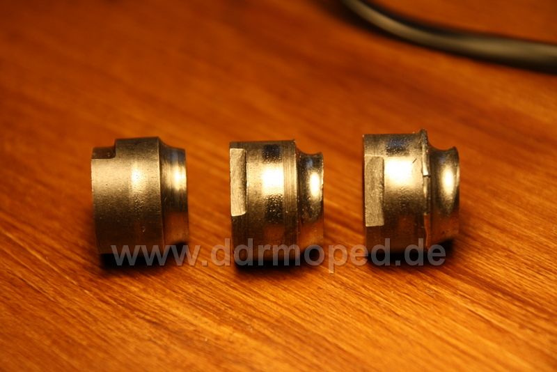

Problem 1:
Die übliche Leier mit den Konen
-> Lösung: Kugellagerumbau (Danke an Matze und Norbi)
dabei hab ich gleich noch eine Bremsbacke hinten (Alu gebrochen, Belag heil) getauscht...
