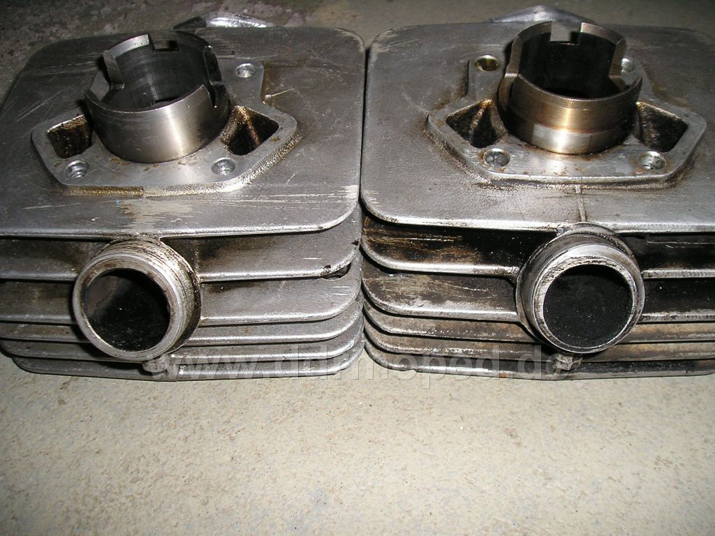

Wenns sich um nen M533/M handelt, kannste´s vergessen, dort ne stino 50er-Garnitur draufzupappen. Die Laufbuchse wird nämlich nicht reinpassen:
links: normale Laufbuchse
rechts: Mofa-Zylinder mit bearbeiteter Laufbuchse

Geschrieben am: 14.12.2008, 22:22
Also ich sehe da jetzt keinen Unterschied.

Herrje! Dann klick doch mal auf das Bildchen u sieh mal ganz genau hin. In der Laufbuchse vom rechten Zylinder is noch ne Absetzung drin, dessen "Widerlager" sich im Motorblock befindet. Und zwar genau deswegen, damit man da nich "mal eben" nen S51-Zyli draufsetzen kann. Das Mofa hat schliesslich nur 1,weissichnich PS, der stino-Fuffi immerhin schon 3,6.

Mach mal ein Bild von den Kanälen, da müssen ja kräftige Unterschiede zu sehen sein.

Damit kann ich leider nicht dienen, da ich keinen Mofa-Zylinder zur Verfügung hab. Das gezeigte Bild hatte ich mal anderweitig organisiert.

Hallo ,das bild mit den beiden zylindern ist recht gut aber einen Unterschied kann ich leider nicht erkennen.Mir ist ist vor einiger mal ein drossel Zylinder angeboten worden , der Unterschied zur Serie bestand in der grösse des Auslassfensters .In der Laufbuchse des Drosselzylinders war dies wesentlich kleiner .Vom Aufwand her wird dies auch die günstigste Lösung sein.mfg andi cool.gif cool.gif
