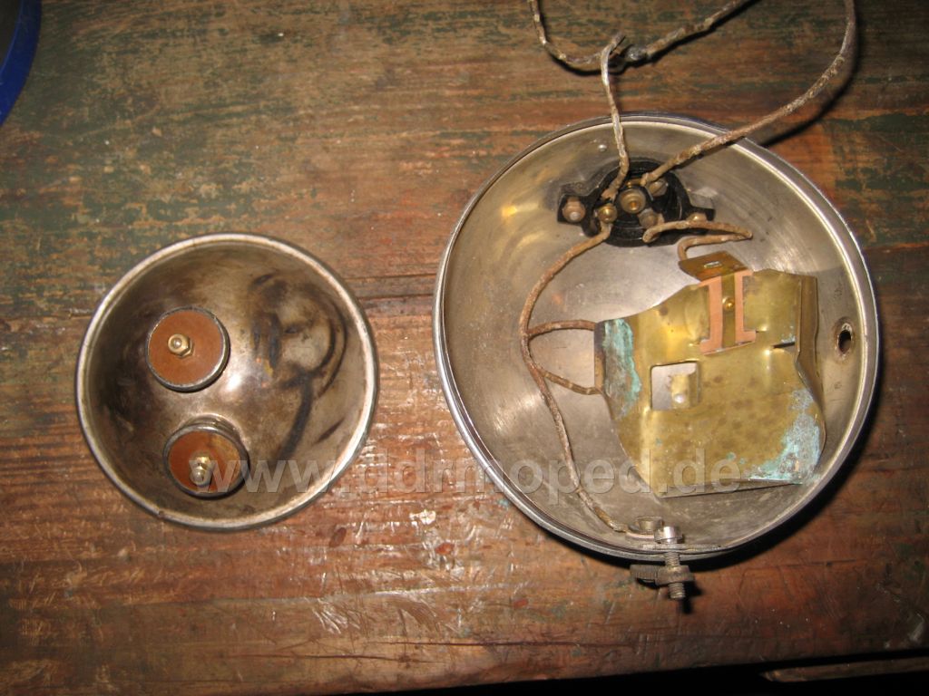

ich bin gerade dabei die Lampe vom Fahrrad wieder herzurichten. Leider habe ich das Funktionsprinzip noch nicht ganz verstanden und weiß auch nicht genau wie ich es (mechanisch) zusammenbauen soll.
Die elektrische Verdrahtung habe ich erneuert, weil die alte original Isolierung unter meinen Händen zerbröselt ist. Elektrisch sollte es wieder wie vorher sein.
Die Lampe war 'beschädigt' als ich sie bekommen habe, also es fehlte zumindest das Glas. Ob andere Teile fehlen kann ich nicht sagen.
Prinzipiell hat die Lampe zwei Glühbirnen (eine mittig und eine außermittig angeordnete) und einen Schalter mit vier Schalterstellungen.
Mein Vermutung der Belegung: AUS / Lampe 1 / Lampe 2 / Lampe 1+2 ???
Im Bild ist denke ich ist erstmal alles gut zu sehen:
Links der Lampengrundkörper mit den zwei Anschlüssen für die Lampen und (möglichen?) Kontakten zur Erdung
Rechts das Lampengehäuse mit dem Schalter. Nach oben gehen die zwei Leitungen für die Lampen weg. Von unten kommt die Zuleitung vom Dynamo (isoliert gegenüber dem Gehäuse) und das kleine Kabel rechts unten vom Schalter geht zu dem Messingbügel der gegenüber dem Messingblech isoliert ist. Das Messingblech selbst ist mit dem Gehäuse vernietet (elekrischer Kontakt). Bei dem Lampengehäuse ist der Schalter oben und die Schraube unten unten, also wegen Einbauanordnung relativ zum Fahrrad.
--> Die Ausrichtung des Lampengrundkörpers ist mir nicht klar. Wo ist oben / unten ?
--> Welche Kontakte des Grundkörpers müssen evtl. mit welchen Blechen vom Messingblech Kontakt haben?
So wie es jetzt aussieht hat nur das rechte Messingblech Kontakt mit dem Lampengrundkörper - dieser steht etwas vor wenn er dann am Lampenring (nicht im Bild) befestigt wird.
--> Wozu dient der kleine Me-bügel? Wozu muss er Kontakt haben?
--> Fehlt mir evtl. ein Teil?

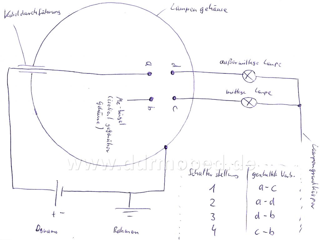

hier noch eine kleine Schaltungsskizze, die ich bisher angefertigt habe

Alo zum Schalter kann ich schonmal sagen die vier Funktionen sind ne art Abblend und Fernlicht über Dynamo und dann eben das gleiche nochmal über Batterie.
Im Bild vermisse ich die zwei Kontaktpunkte für die mittlere und untere Lampe.
ich hab nen Melas Scheinwerfer der gleich is vieleicht find ich was an Matterial was dir zum Aufbau weiterhilft.

QUOTE (MAWfreund @ 15.12.2008, 21:30)
welche Kontaktpunkte (im Bild oder doch in der Skizze)?
Ich vermute dass die Lampen über den Grundkörper und dem rechten Blech das Messingblechs geerdet wird.
Batterie... interessant
sicherlich eine 4,5 V Falchbatterie? Das würde auch das Messingblech (= Halterung) erklären!
und der kleine Me-Bügel wäre dann der Batterie-Plus.
Und die Schaltbelegung macht auch Sinn!
Stellung 1 --> Dynamo Licht 1
Stellung 2 --> Dynamo Licht 2
Stellung 3 --> Batterie Licht 1
Stellung 4 --> Batterie Licht 2

Ja, is sone Flachbatterie ich hab mal nen Bild von meiner gemacht ich bin leider nich so elektrisch bewandert, und kann nich son Schaltkreis zeichnen, geschweige denn verstehen so richtig aber ich versuch mal es mit Worten zu erklähren
Geschrieben am: 15.12.2008, 22:13
Von unten kommt das Plusskabel an den Schalter was dann ans Messingblech 1 und 2 weitergeleitet wird sowie ein zweiter Pluskabel von der Batterie in die rechte seite des Schalters das sind dann die vier zu sehenden Kabel die Lampe und die Batteriehalterung erdet sich ja selber Über den Rahmen der Schalter verteilt eben nur den Strohm einmal für Batterie und eben über den Dynamo.

Die zwei Kontaktpunkte, die bei dir über die zwei Messingbleche hergestellt werden, sind bei mir die zwei Kabel die nach oben weggehen.
Ich denke ich werde es hin bekommen! Jetzt noch schnell eine Scheibe aus Plexiglas feilen und morgen eine Flachbatterie besorgen, oder zumindest so einen Adapter von Konrad.
