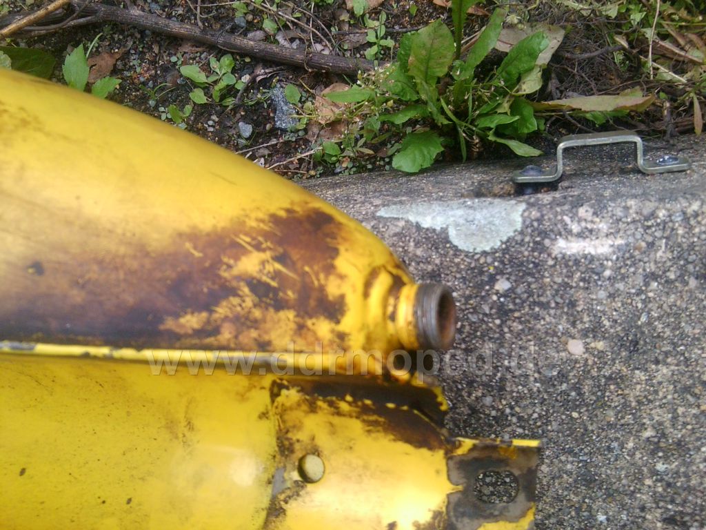

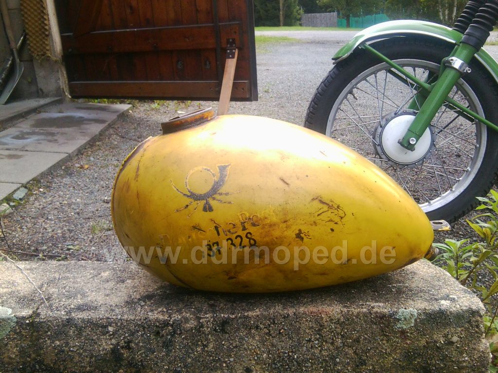

Heute ist der Tank angekommen. Habe mal ein paar Bilder davon gemacht.
Die Beule oder Delle ist nicht so schlimm wie auf den Fotos bei Ebay erst vermuten lies

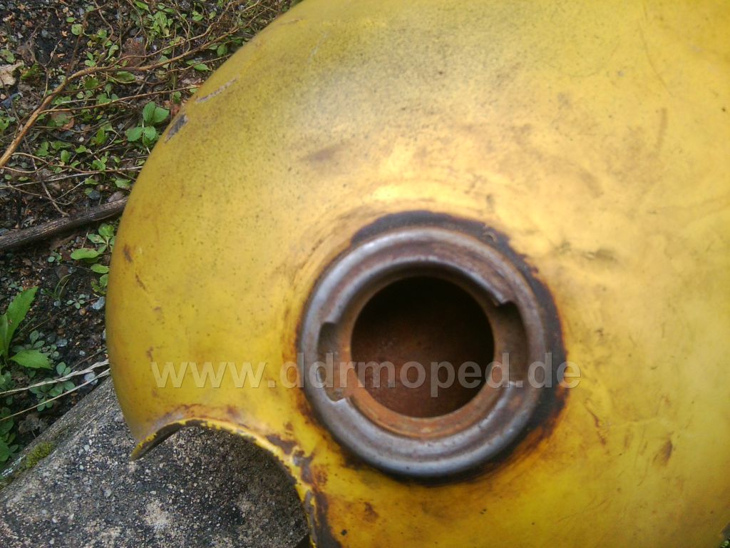

Geschrieben am: 09.09.2011, 20:35
Gruppe: Validating
Beiträge: 2013
Mitgliedsnummer.: 2257
Mitglied seit: 21.05.2009
Etwas Rost ist vorhanden aber nicht schlimm

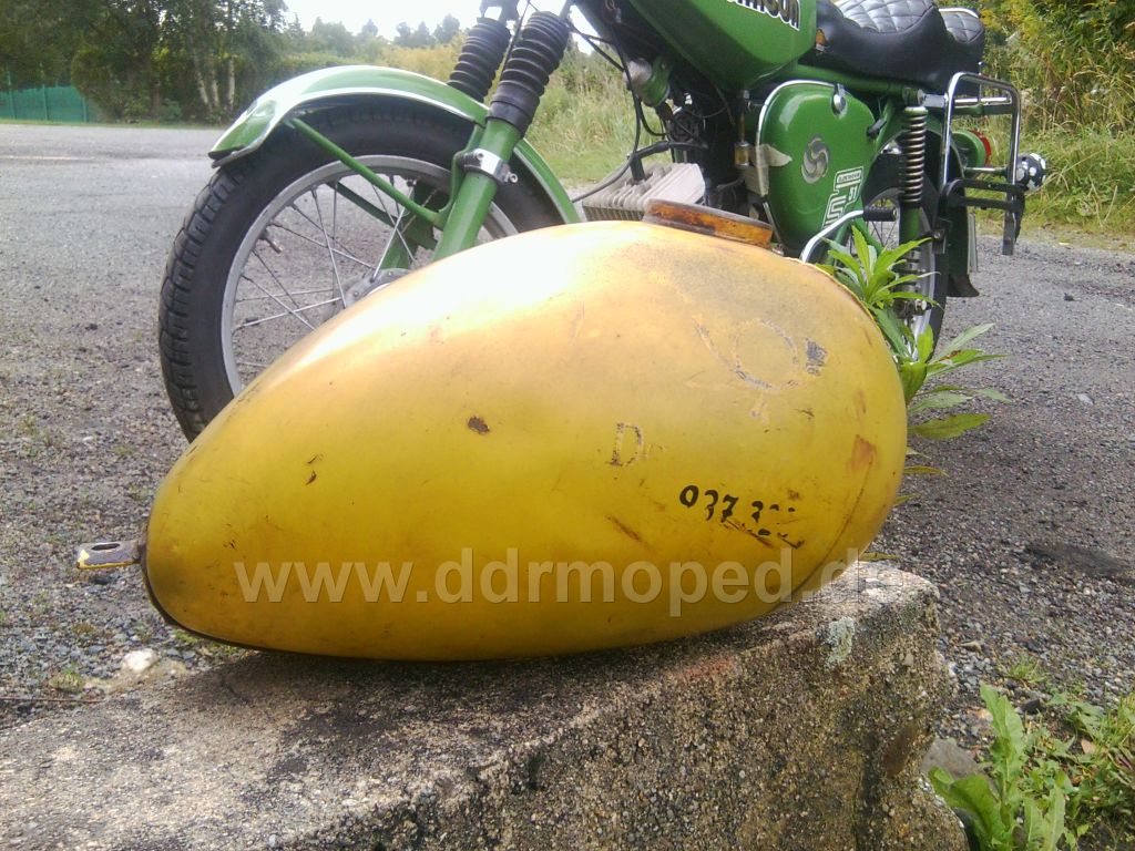

Geschrieben am: 09.09.2011, 20:37
Gruppe: Validating
Beiträge: 2013
Die Rechte Seite ist Unfallfrei
Gewinde ist auch OK

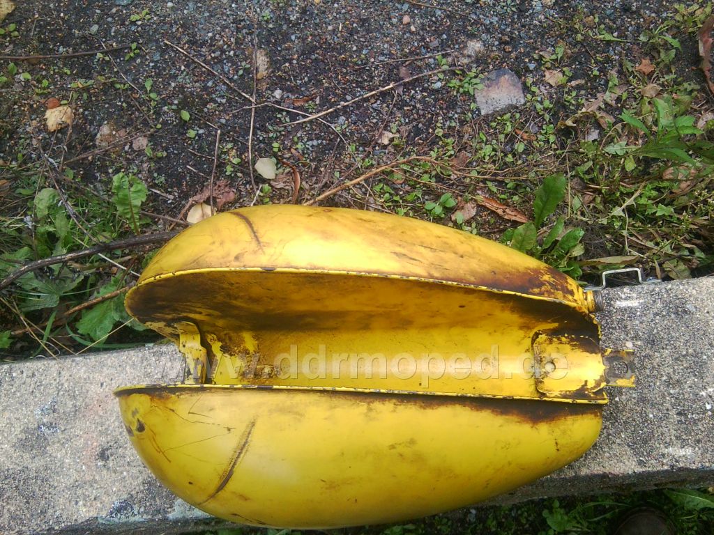

Geschrieben am: 09.09.2011, 20:43
Gruppe: Validating
Beiträge: 2013
Von unten sieht er auch noch gut aus

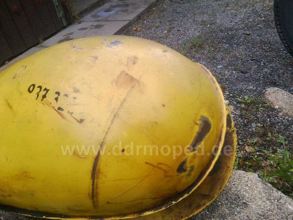

Geschrieben am: 09.09.2011, 20:47
Gruppe: Validating
Beiträge: 2013
Hier hat wohl Offensichtlich mal ein Beinschild oder Blech gearbeitet

Geschrieben am: 09.09.2011, 20:56
Gruppe: Validating
Beiträge: 2013
Alles im allen ist der Tank abgesehen von der kleinen Beule in einem gutem Zustand.
Werde mich mal bei dem Käufer melden, das er sein Tank abholen kann.
