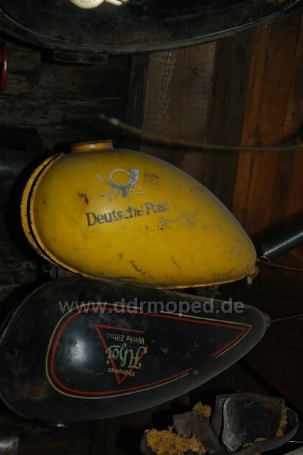

QUOTE (essermopi @ 22.02.2009, 23:05)
Aber sach mal , welchen Grund kann es gegeben haben, auf dem Originalen Tank von mir , und ich bin immernoch felsenfest davon überzeugt , dass er ein Original ist,die Beschriftung und das Horn in gelb zu zeichnen. ???  _uhm.gif  hmm.gif
Hallo René,
ich habe mir das auch angeschaut. Ich bin der Meinung, dass sich das Schwarz nur verflüchtigt hat oder der (Blau- weep.gif ) Restaurierer die Beschriftung mit Verdünnung etc. vor dem Auftrag des Haftgrundes entfernt hat. Das Gelb ist an diesen Stellen nur deswegen so deutlich zu sehen, weil die Schiebebilder den Lack vor Alterung geschützt hat. Aber wie gesagt, ist nur meine Vermutung.
Das die Schrift und das Logo schwarz waren, haben wir ja im Harz gesehen (Siehe Bild, habe ich bis jetzt geheim gehalten laugh.gif und wurde konspirativ aufgenommen. Das hätte sonst 5,-€ gekostet! laugh.gif ).
PS.: Das ostdeutsche Kulturgut ist auch bei mir gut aufgehoben!!! rolleyes.gif

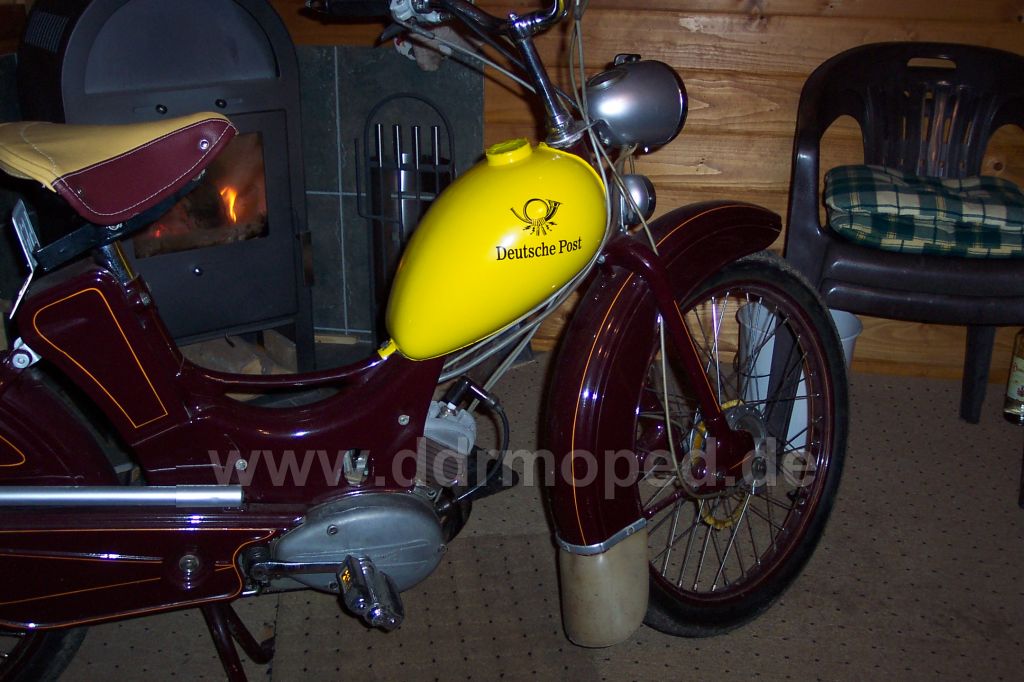

So, heute hab ich´s so richtig wie versprochen besorgt bekommen
vom Herrn Lehmann ... (War wohl das schlechte Gewissen !? laugh.gif )
Demnach wurden die Geiseln (2 x KW und 2 x Zylinder) gegen
Arbeitsleistung freigegeben.
Hier das Ergebnis :

4 Seitenmann
Geschrieben am: 25.02.2009, 19:17
Beiträge: 1340
Mitgliedsnummer.: 1388
Mitglied seit: 17.07.2008
Ui schaut der Tank an dem maronen SR 2 gut aus.
Gefällt mir besser als an dem beigen Essi.

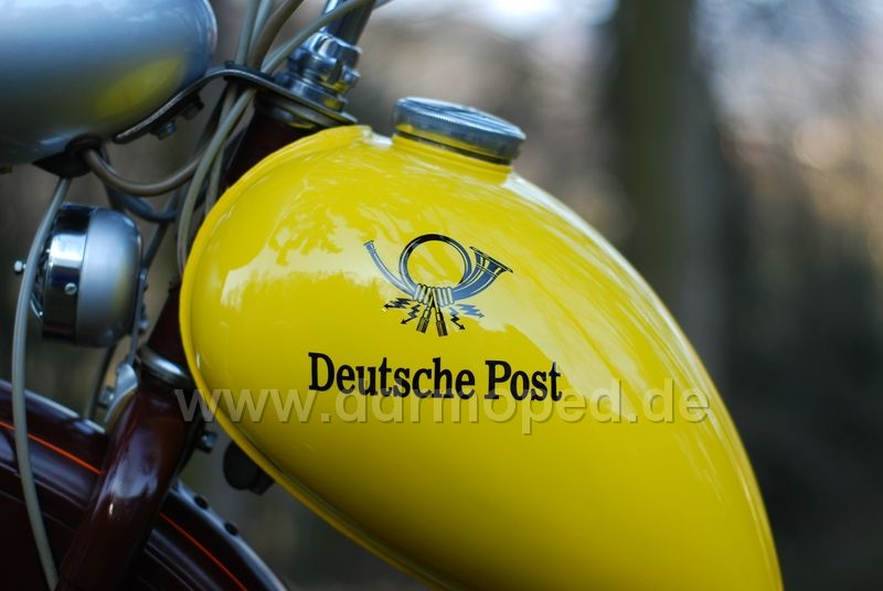

Geschrieben am: 22.03.2009, 16:00
So, nun ist er Klargelackt. Als Nächstes kommt die Nummer drauf. Bis dahin muss ich aber noch etwas üben.
