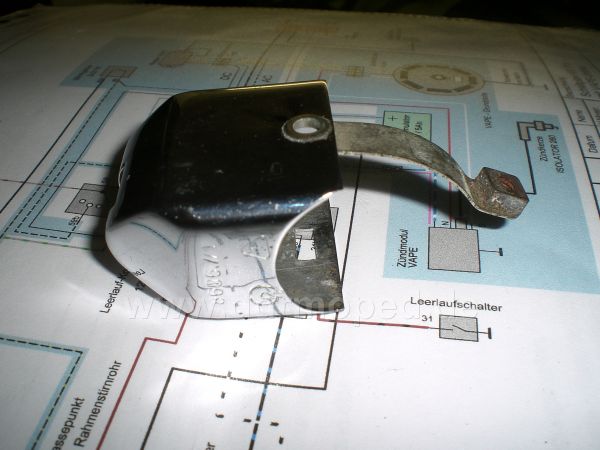

kann mir veilleicht mal jemad sagen wozu dieser "Blechstreifen" an dem Gehäuse ist?
Von welchem Fahrzeug der ist würde mich auch mal interesieren.
Wollte den heute an meinem Star verbauen,hat aber irgendwie nicht gepasst.
MfG Dave

Stammt von einer Schelle. Habe ich auch einige da.

Von was für einer Schelle?
Was hat das für einen Sinn?

Der ist für die Modelle Mit SR2 Armaturen, also ohne Böckchen für die Schalteraufnahme. Dazu gehören SR2, SR2E, KR50, Spatz thumbsup.gif
Dieser hier wird direkt am Lenker verspannt
MfG. Christian M.

Da gibt es noch ein (zweites) Gegenstück...

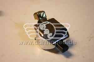

so siehts aus

Ich gehe mal davon aus, dass beide Bilder keinen Hupknopf haben. Ich kann jedenfalls keinen erahnen. Dann ist Ostbikers Antwort falsch.
Wenn das obere Bild einen Hupknopf haben sollte, gehört es an die letzten SR2E+KR50+Spatz.
Wohin der Schalter ohne Hupknopf gehört, habe ich auch schon mal gerätselt hmm.gif

Gab es die nicht mal an der S50 und Vogelreihe für die Blinker?
