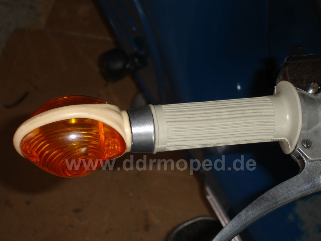

Die hier sind zu 90% stimmig und ein guter Ersatz, wenn es halbwegs authentisch werden soll. thumbsup.gif

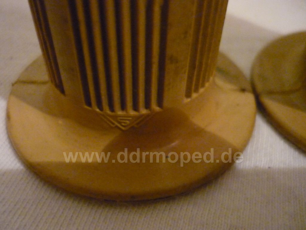

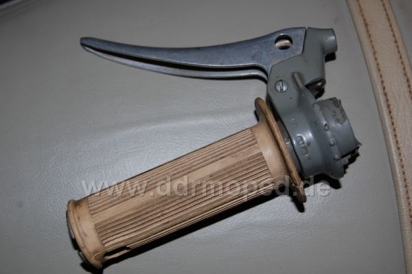

Ich hatte das Glück vor einiger zeit ein paar NEUE originale zu bekommen .

Die Griffgummis sind ab ca.20mm verwendbar und aus relativ weichem Gummi, also sehr flexibel. Ich hab sie ja an der 65er F verbaut und da ist der Gasgriff stärker, die Kupplungsseite hab ich dann einfach mit Isolierband auf die gleiche Stärke unterfüttert. Bei einer Handschaltungsvariante sind sie also noch einfacher zu Verwenden, da beide Griffe annähernd eine identische Stärke aufweisen. Es genügt also ein Satz! thumbsup.gif

Naja, sagen wir mal eher 75%. Das Simson Zeichen (wie vom Schwalbenfink gezeigt) fehlt! laugh.gif

Ich finde die Nachbauten zu hell, und wie gesagt das Logo fehlt!

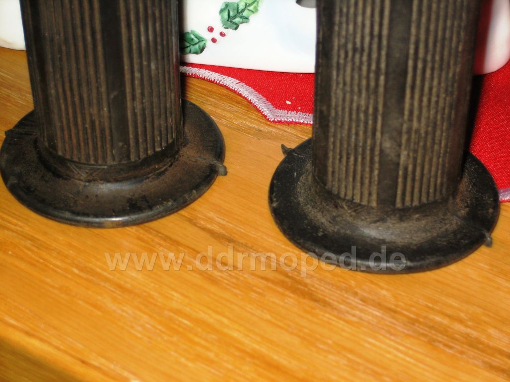

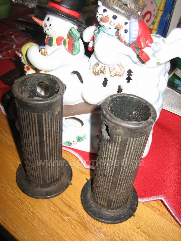

werd die mal reinigen, heut morgen beim kelleraufräumen wiedergefunden

Pass auf Norbert, es geht noch besser. Bei den Nachbauten ist der äußere Abstand, bevor die Riffelung anfängt, größer als beim Original, dafür innen kleiner als beim Original. laugh.gif tongue.gif
