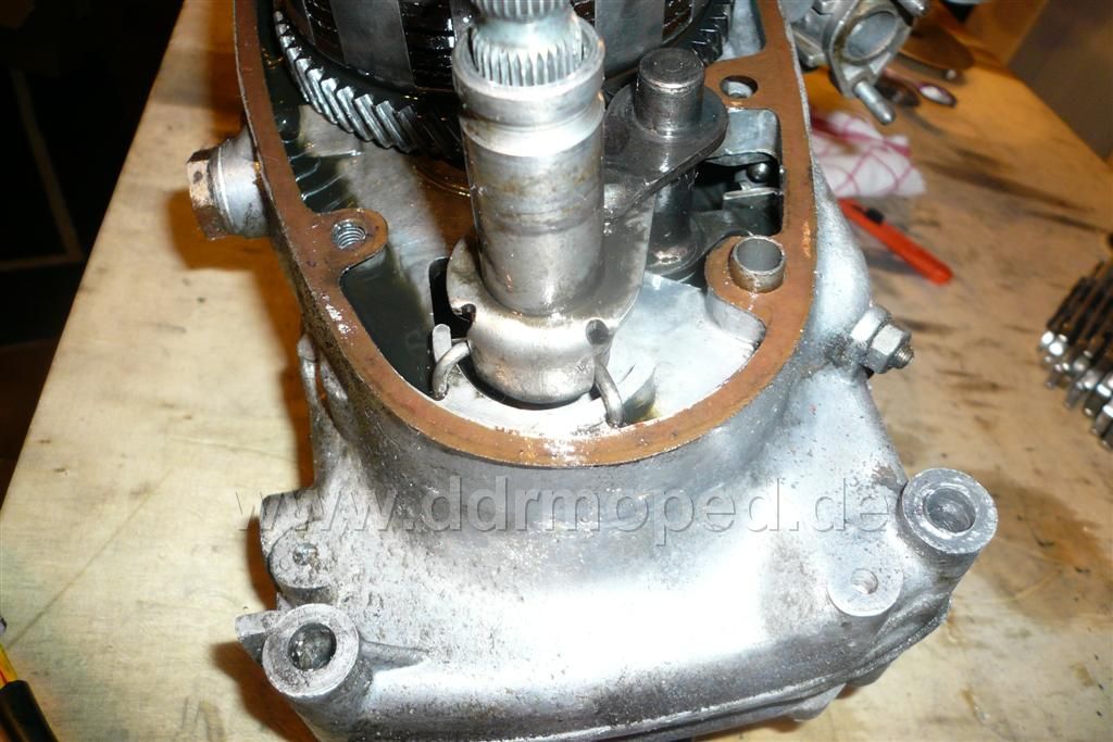

also, ich bin mir nicht sicher, aber das ist die einzige möglichkeit welche mir sinnvoll scheint, die feder zu montieren.
stimmt das so ?

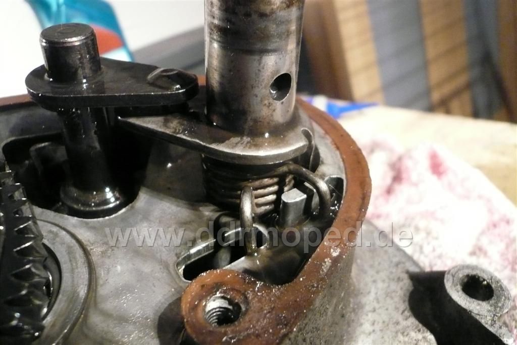

shanana
Geschrieben am: 14.01.2009, 18:16
Beiträge: 149
Mitgliedsnummer.: 1268
Mitglied seit: 12.05.2008
2. Bild:
Rene
Geschrieben am: 14.01.2009, 18:24
Beiträge: 570
Mitgliedsnummer.: 1759
Mitglied seit: 27.12.2008
Hab dein Bild mal genutzt. Da wo die Feile hinzeigen sollten die Nasen der Feder sitzen. Am besten die Feder mit einer Zange ( Kombi- oder Rohrzange ) montieren da sie durch die Montage etwas gespannt wird.

Rene
Geschrieben am: 14.01.2009, 18:28
Beiträge: 570
Die Schaltwelle die du über die Kickstartwelle schiebst muss zwischen den Nasen der Feder sitzen. Also so wieder zusammenstecken wie auf Bild 1.

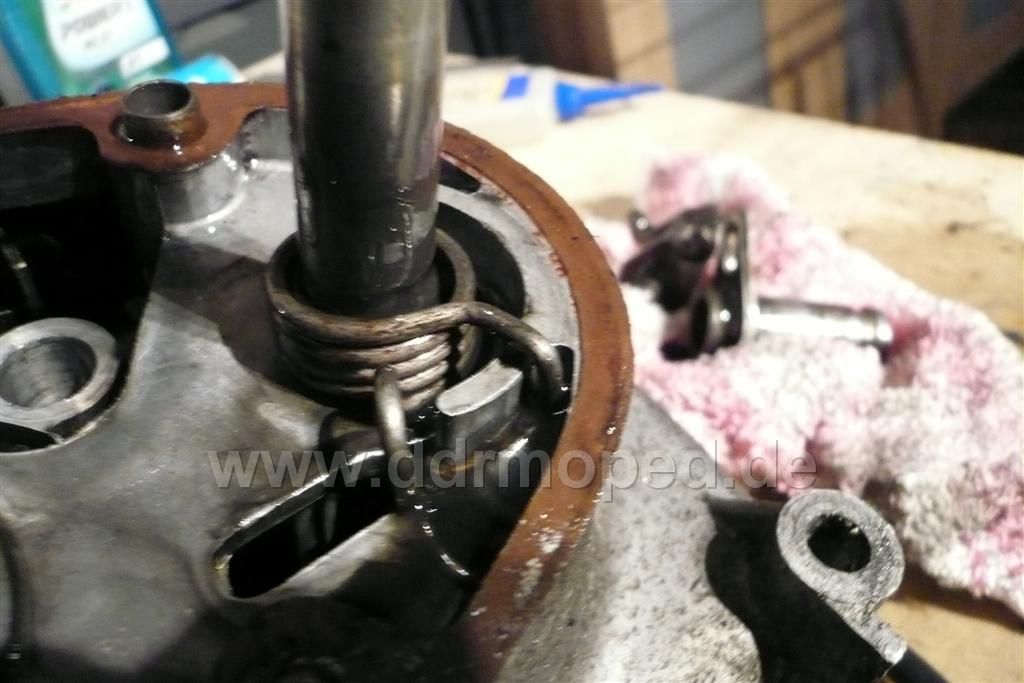

shanana
Geschrieben am: 14.01.2009, 18:47
Beiträge: 149
ich danke dir.
hier der berichtigte zustand für alle dennen das auch mal passiert:
