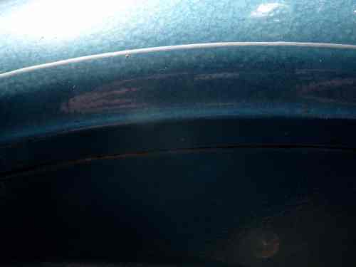

Das Foto zeigt das originale Hammerschlagblau von 64

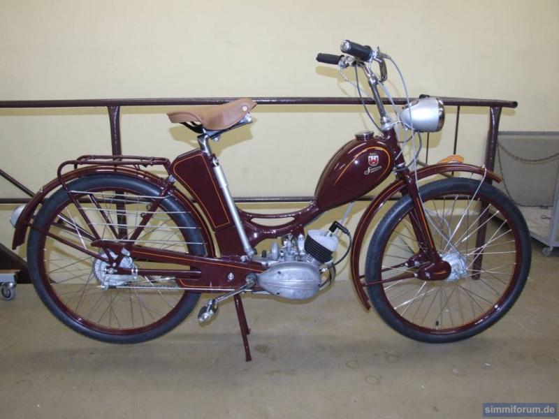

ich möchte auch nochmal meinen Senf zum Thema Farbton SR1 dazugeben. Ich habe einen neuen originalen Vorderkoti SR1 genommen und anhand von verschiedenen Farbfächern (insgesamt 12 Automarken) verglichen. Für das maron habe ich ebenfalls RAL 3007 als optimal eingestuft und auch genommen. Für die Linierung habe ich RAL 2000 genommen. Zu 100% wird man nie ne Übereinstimmung finden, da die Farben zu DDR-Zeiten immer etwas variierten bzw. im Laufe der Jahre veränderten. Unten mal ein Bild vom fertigen Produkt.
Gruß Hille
