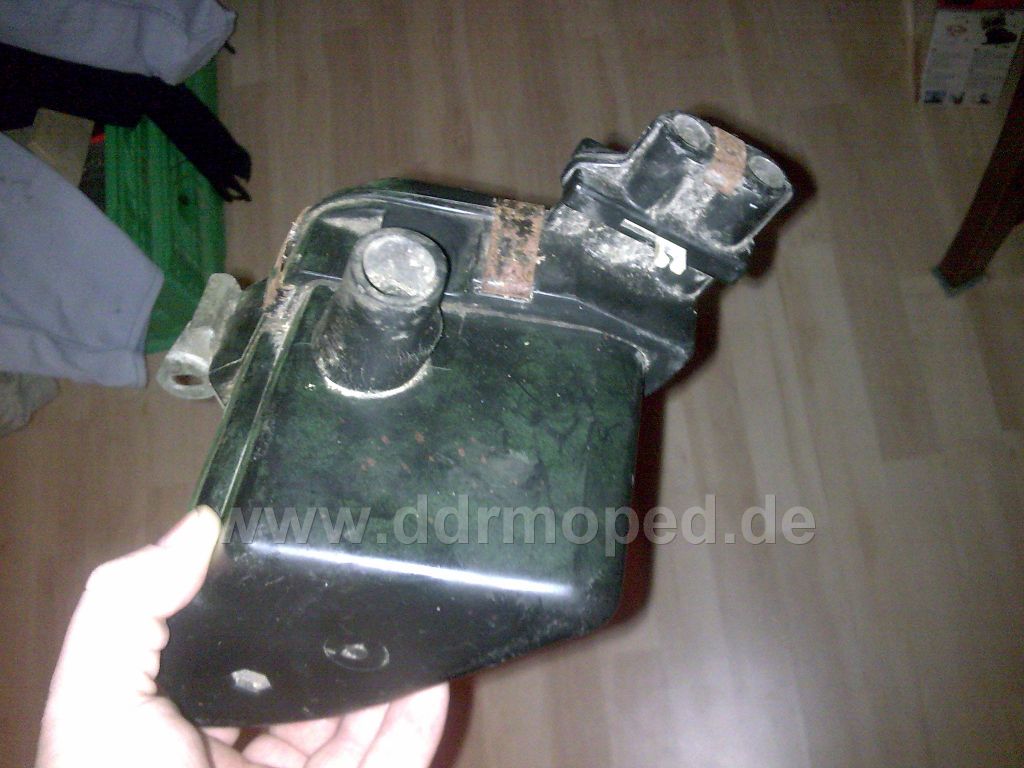

So einen Lufi hab ich da grade erst vom kumpel bekommen mit bissl anderem zeugs noch
Dachte erst fürn Star bis ich diesen verschlussschieber sah ausserdem kam mir der Flanschgummi auch so klein vor

Seit ihr eigentlich sicher das die Motorleistung nur durch Krümmer und Vergaser gedrosselt wurde müsste dann nicht der Filter auch anders sein

Der Filter hatte leider bei meinem Neckermann gefehlt. Da war was selbstgefriemeltes dran - nichts originales. Allerdings war der Winkel für den Vogelreihen-Kasten angeschraubt. Daher gehe ich fest davon aus, dass dieser da auch verbaut war.
Da kann letztlich nur jemand für Aufklärung sorgen, der auch noch einen Westspatz besitzt und sich dazu äußert.

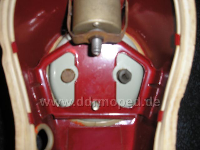

Aufgrund der minimalistischen Elektrik - ein RüLi Kabel, zwei LiMa-Kabel ist im Lampengehäuse eine Kabeldurchführung nicht "entwertet" - also ein Blindstopfen.
Für die drei Kabelchen reicht auch eine Öffnung. In der Lampe wird direkt auf das Birnchen geschaltet - gibt ja nur einen kümmerlichen Betriebsmodus: Funzel. Rücklichtdrossel ist nicht vorhanden.

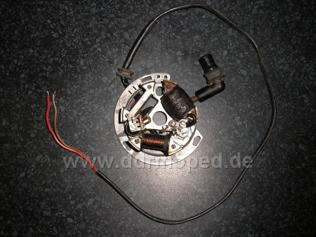

Hier ist die Lichtmaschine - wie schon richtig vermutet - es gibt nur eine Lichtspule à 18W.
Di ewegrationalisierte Spule ist nicht etwas gar nicht vorhanden, sondern einfach nur ein Spulenkern ohne Wicklung. Raffiniert, der Suhler Werktätige in der sozialistischen Produktion. Dem Klassenfeind mußte eine Spule genügen, da kein Bremslicht vorhanden. tongue.gif

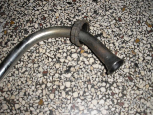

Hier der Krümmer am Zylinderauslass. Schöner hätte auch ein Grieche seine Amphore nicht geformt.
Nur den Fahrspaß trübts beträchtlich....

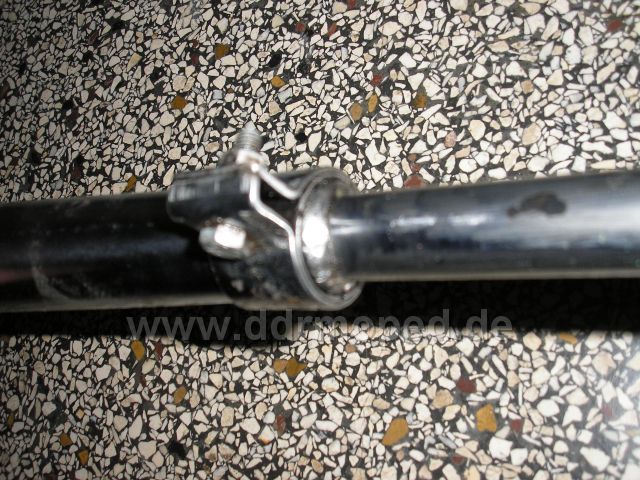

Übergang Krümmer zum Topf. Solide Schweißarbeit.
Die Schelle ist ohne Wulst!

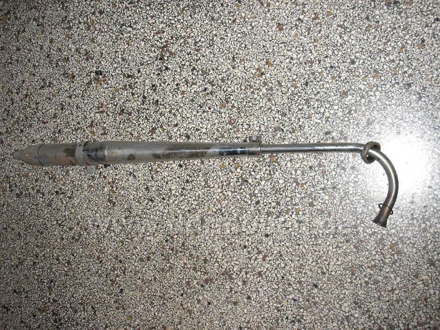

Und nun der Auspuff komplett.

Wie man sieht, ist der Krümmer auch außerordentlich lang geraten...

der Krümmer ist ja mal richtig geil,da wird die Überwurfmutter ihrem Namen ja mal voll gerecht,zu geil das Ding.
