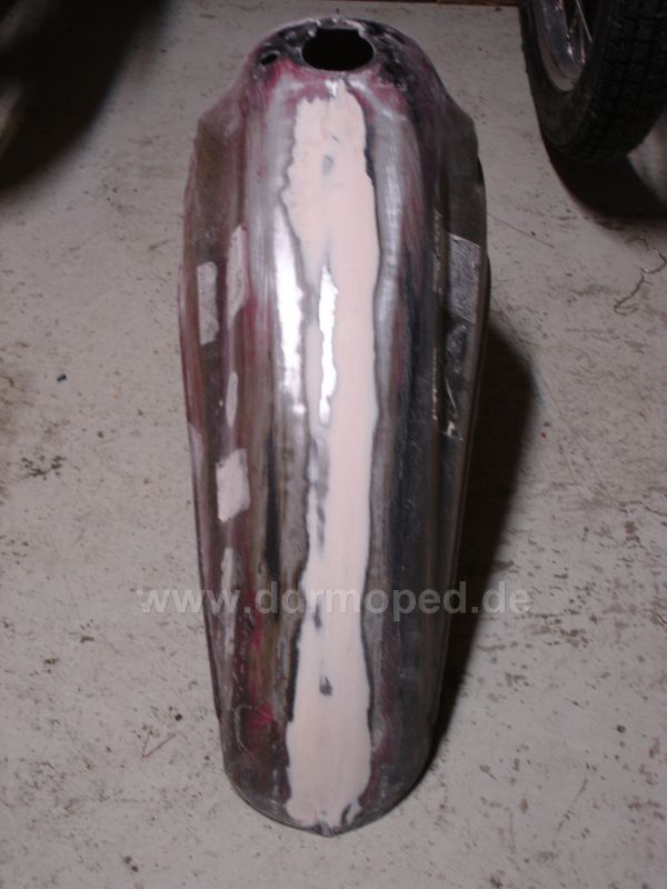

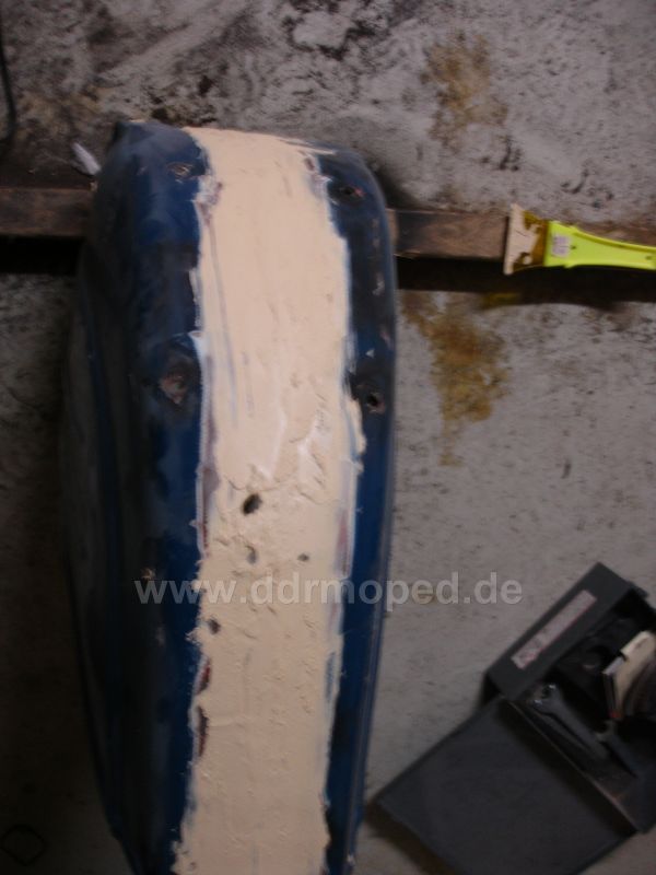

So heut wurde vorderes wie versprochen verspachtelt
MfG. Christian M.

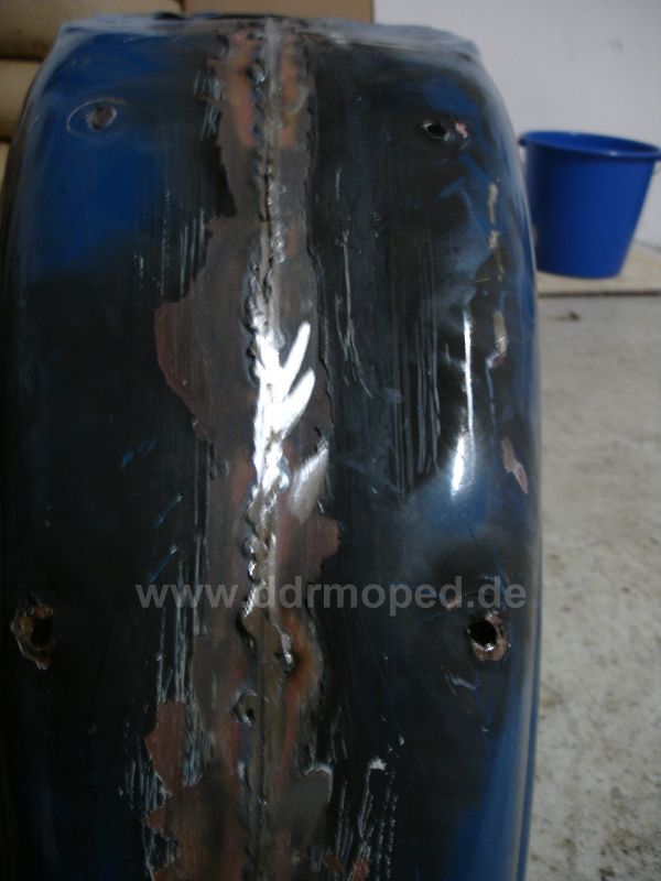

MfG. Christian M.

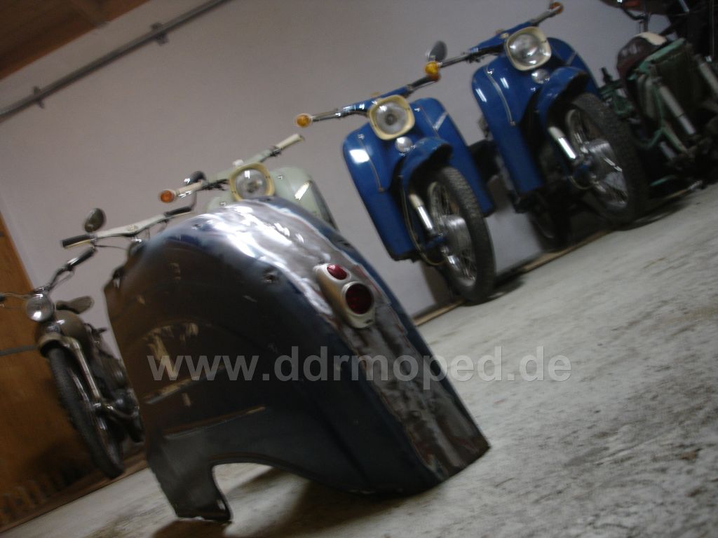

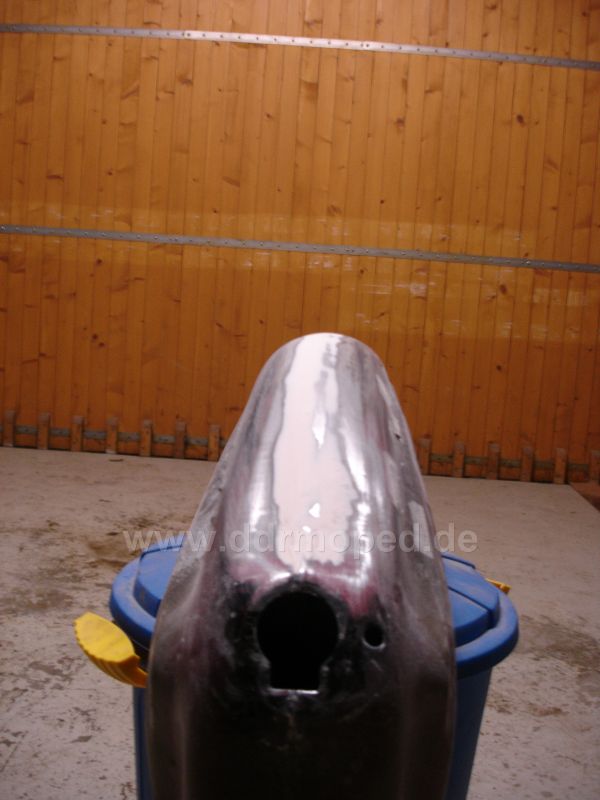

und plangeschliffen. Es ist mir schon am vorderen aufgefallen, dass beide Hälften nicht eben sind, aber das hintere war bitter... fast 0,5 mm - Elektrodenabstand sozusagen laugh.gif
MfG. Christian M.

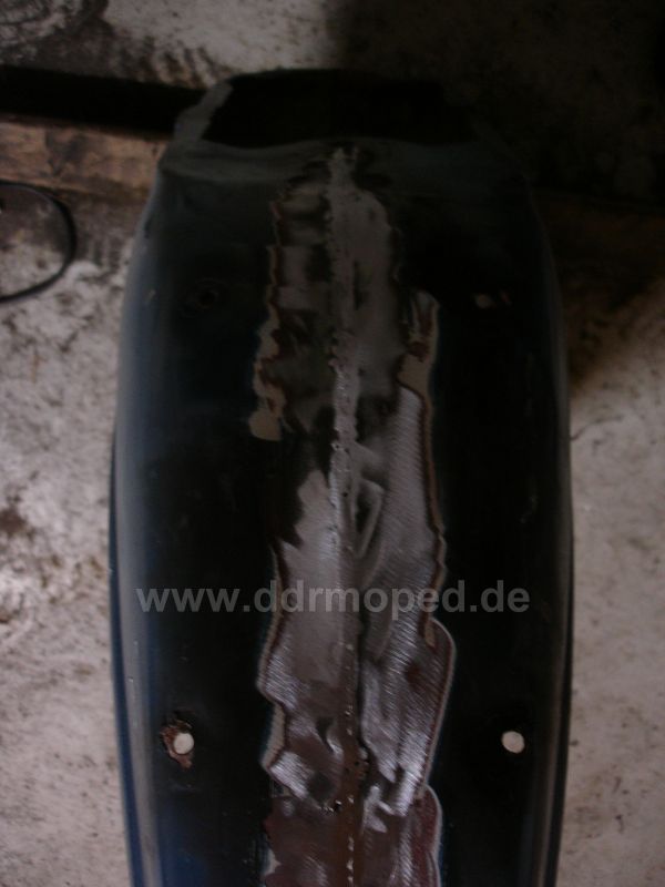

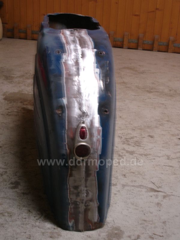

alles verzinnt (auch die Kennzeichenbohrungen) und erneut grobgeschliffen, dann SR2 Rücklicht als Veranschauung aufgelegt hmm.gif sieht ja schonmal nicht verkehrt aus, aber wie gesagt, es wird das der RT-AWO-BK usw. also ne Nummer größer in gelb-rot thumbsup.gif
MfG. Christian M.

Um Gottes Willen wer hat denn das geschweißt wenn man es überhaupt so nennen kann? weep.gif
Schlimm.

und auch hinten ordentlich Kleister drauf um den Höhenunterschied beider Hälften auszugleichen.
MfG. Christian M.

QUOTE (Mopedtobias @ 05.03.2009, 19:05)
Schlimm.

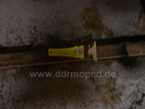

tongue.gif Danke, aber der Apperat war ziemlich störrisch am verkaterten Samstag Morgen, den Chef im Nacken und dann gleich mit eingestellter Vollast für sonstiges Auspuffschweißen auf das Knäckebrot gehalten, da hat es mir natürlich das rostige Dosenblech verdampft laugh.gif aber schlussendlich ist es ja Kraft- und Formschlüssig zusammengefügt worden laugh.gif laugh.gif laugh.gif
MfG. Christian M.

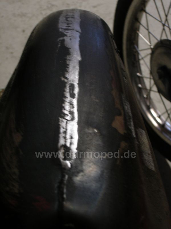

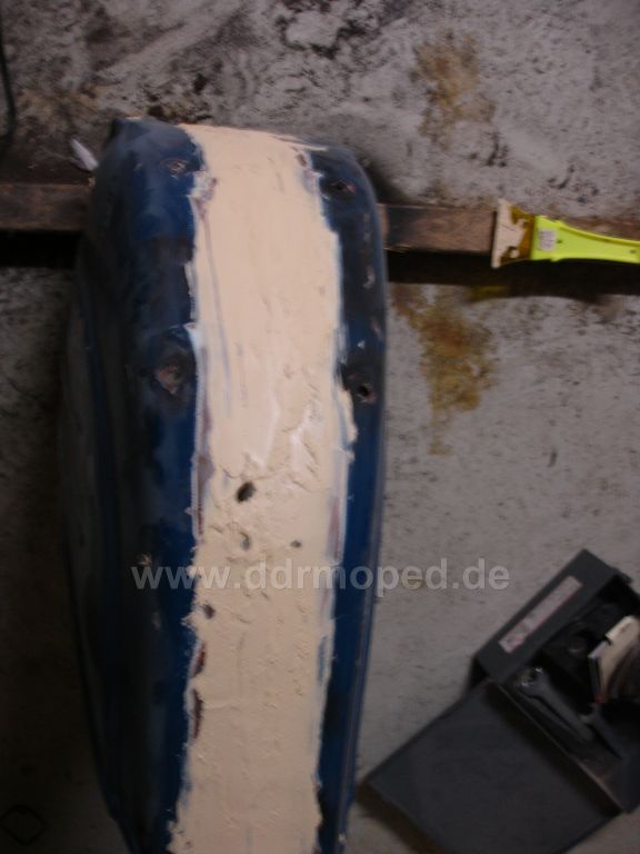

vorn wurde jedenfalls nach dem Anschliff die Hälftendifferenz sichtbar
MfG. Christian M.

so für heute ist erstmal genug, der Markus hat mich seelisch verletzt laugh.gif ich zweifel jetzt am Sinn dieser Angelegenheit.... hmm.gif hat ja nie einen gehabt laugh.gif

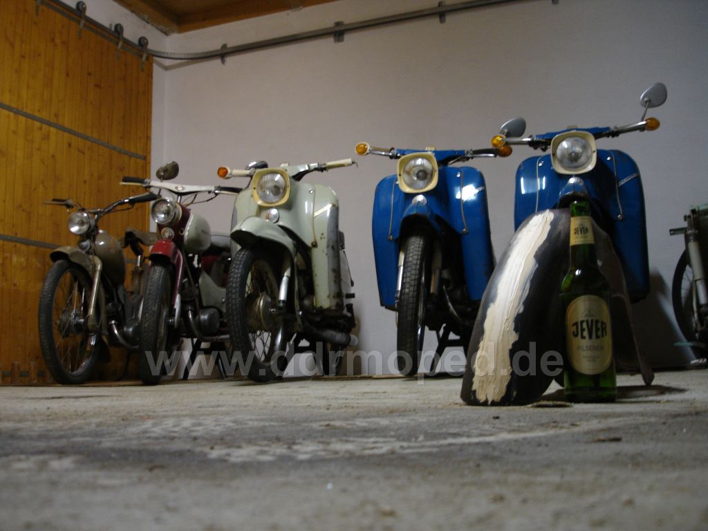

MfG. Christian M.
