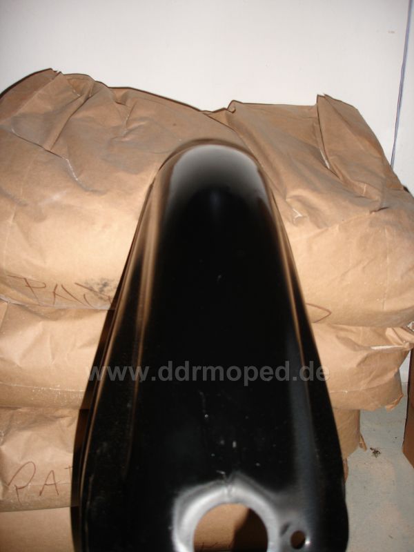

Um dem Pinguin Rechnung zu tragen wurde am Samstag mal schnell eingeschwärzt um eventuelle "Auswüchse" usw. mit Hochglanzlack sichtbar zu machen.... aber es ist schon nahezu verbaufertig _clap_1.gif
MfG. Christian M.

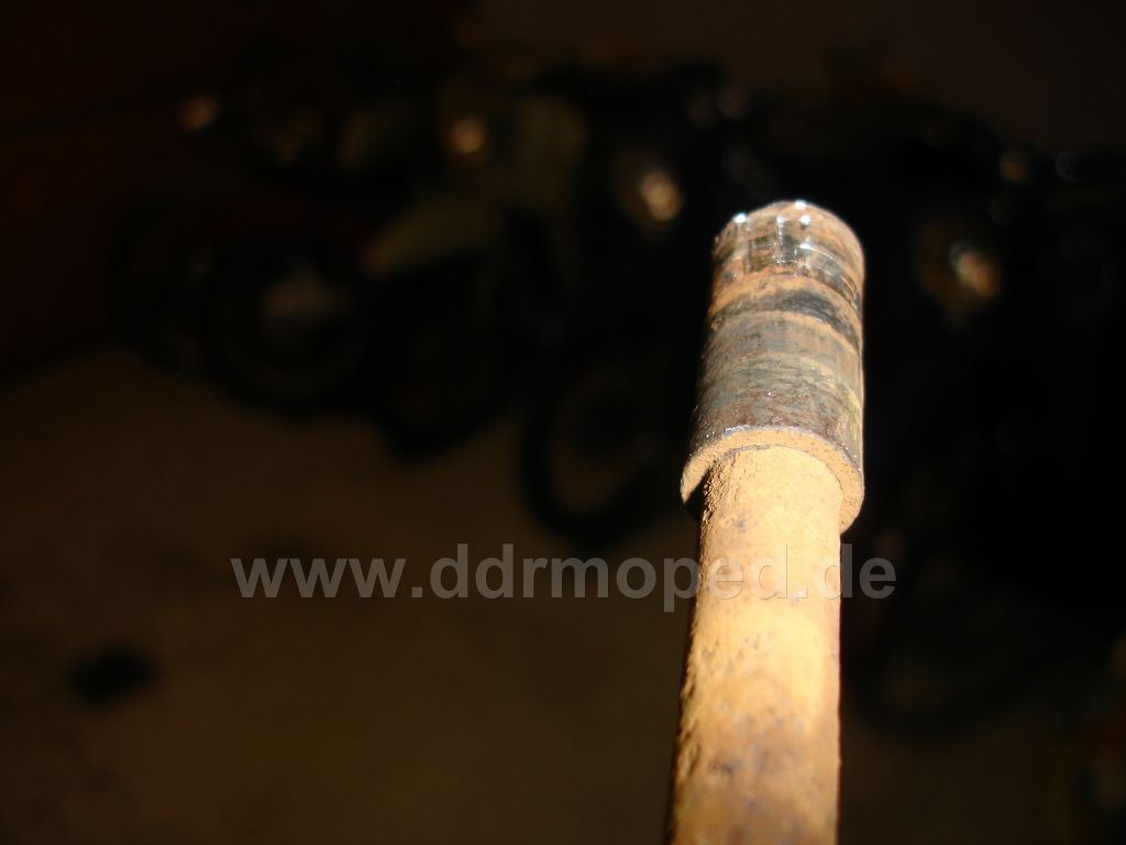

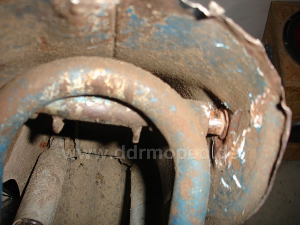

das weitaus größere Problem hatte ich mit der "Schrott-Vorderradschwinge" bzw. mit den Schwingenlagerbuchsen sad.gif die Schwingenlagerachse ging auch mit größter Gewalt nicht auszutreiben - 2 Tage Rostlöser-Kriechöl usw. brachten rein gar nichts... Dann hatt ich die Faxen dicke und mit dem 500g Hammer richtig den Achsbolzen massiert sad.gif und dann sah ich die Misere schon blink.gif
MfG. Christian M.
Ostbiker
Geschrieben am: 16.03.2009, 19:05
Beiträge: 6825
Mitgliedsnummer.: 75
Mitglied seit: 08.06.2005
die Silentbuchse war mit dem Lagerbolzen eine Einheit geworden sad.gif da war nur noch die Flex Herr der Lage, also Bolzenkopf und ein Sück Schutzblech abgetragen, sodass jenes Silentlager durch das Schutzblech passte..... cry.gif Also wer damit früher noch die letzten Kilometer gefahren sein mag hatte bestimmt gute Nerven rolleyes.gif laugh.gif jedenfalls isser raus, jetzt nur noch neu lagern und einen neuen Lagerzapfen besorgen.... thumbsup.gif
MfG. Christian M.

An sich soll die Buchse sich nicht gegen die Achse drehen. Normal ist sie festgeklemmt, die Drehbewegung findet im Lagergummi statt. Wenn sie dazu noch festgerostet ist, fällt das im Fahrbetrieb nicht auf.
Die Buchse zu fetten, dürfte der Klemmwirkung und damit der vorgesehenen Lagerfunktion nicht gerade helfen.

und ob das auffällt, denn der Gummi war so gut wie weg. Da sich durch das ungleiche Moment an beiden Buchsen die Schwinge in den Aufnahmen verwindet und somit der Gummi nahezu zermahlen wird wink.gif
Geschrieben am: 18.03.2009, 00:25
QUOTE (Auxburger @ 17.03.2009, 21:29)
Die Buchse wird nicht gefettet, die Achse bekommt einen dünnen Film Fett, damit sie nicht irgendwann anrostet. Die Klemmwirkung hat nichts mit der Passung Buchse-Achse zu tun, die tritt allein an den Flanken der Buchse auf. Durch das Festziehen der Achse ist die auch so groß, dass das Fett dem keinen Abbruch tut.

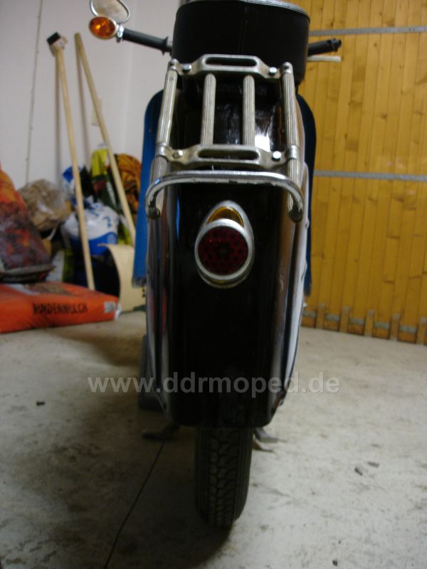

ich hab gestern mal zwecks optischer Eindrücke und nachdem ich die Silentbuchsen samt Bolzen erneuert hab, die Sache mal fix zusammengesteckt hmm.gif sieht momentan etwas aus wie der KR51 Prototyp _clap_1.gif fehlt nur noch das Suhl-Wappen tongue.gif laugh.gif laugh.gif laugh.gif
MfG. Christian M.
Ostbiker
Geschrieben am: 22.03.2009, 20:25
Beiträge: 6825
MfG. Christian M.

Hallo Christian,
ist ja fast wirklich ein Prototyp - nur müssen da noch die schmalen Ochsenaucgen dran.
..... uuund das Suhler Wappen!!!!!
