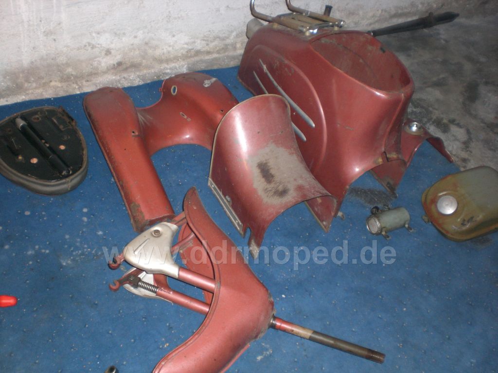

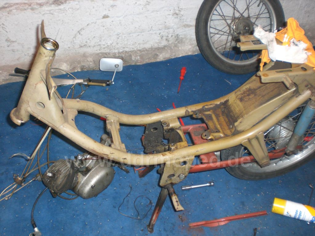

Liszy
Geschrieben am: 04.01.2009, 12:07
Beiträge: 26
Mitgliedsnummer.: 1781
Mitglied seit: 03.01.2009
Und der Rest...

Dein KR 50 sieht ja noch top aus _clap_1.gif ! Schein auch schon einer der letzteren zu sein.

Und ist vorallem noch top in Form. thumbsup.gif Denke mal ein ganz besonderer Fund.
Wie habt Ihr die genieteten Teile abbekommen? Wollte es heute mal mit dem Dremel versuchen, aber hab ja da nicht so richtig die Erfahrung. Oder habt Ihr bessere Vorschläge?
Liszy
Liszy
Geschrieben am: 04.01.2009, 14:00
Beiträge: 26
Ich meine die Nieten beim Tunnel. Da sind solche Zierleisten aus Aluminium (denke ich mal) und das Simsonzeichen vorne. Würde es ja gerne erhalten wollen, aber es muss vor dem Lackieren ab.

die Niete kannst du ganz einfach abbohren, falls du damit keine Erfahrungen hast, dann mit einem Kugelfräser von hinten wegfräsen. Das Emblem bekommt man genauso ab.
mfg Richard
