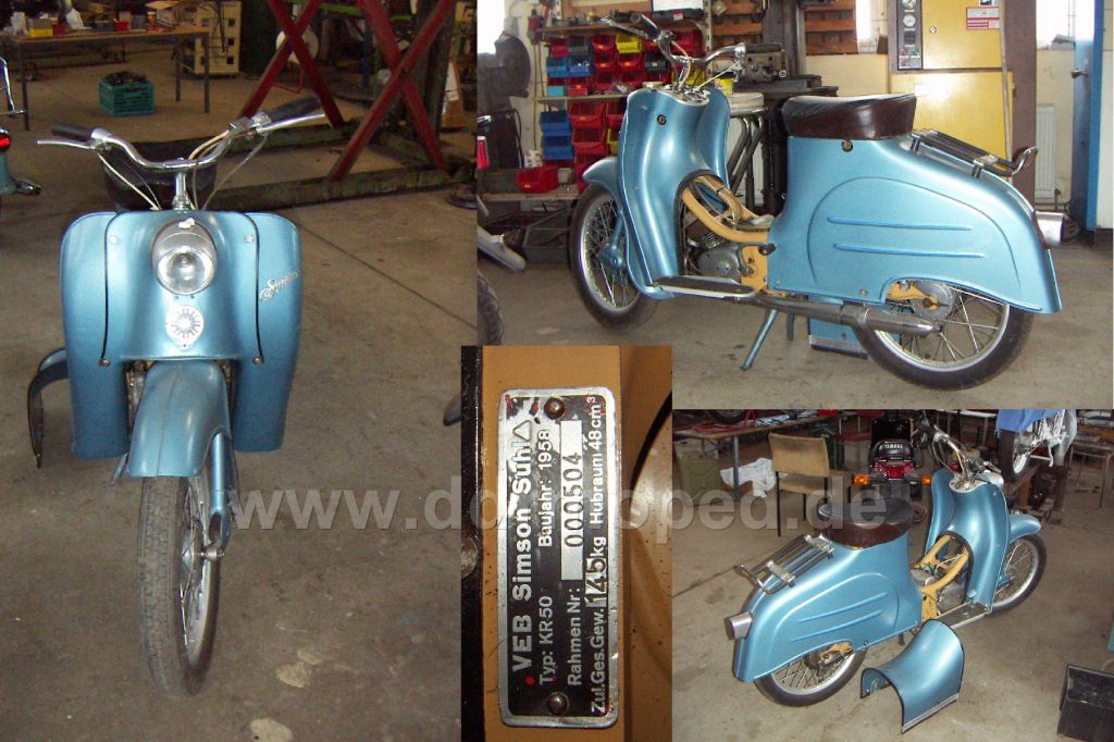

Habe heut einen KR 50 angeschaut, der zum Verkauf steht. Rahmennummer 000501 Motornummer KR 000126. Scheint einer der Ersten zu sein.
Nun meine Frage, Rahmen- und Motornummer waren bei den Fahrzeugen aus Suhl nicht gleich?
Gruß Wonne
Geschrieben am: 04.01.2009, 00:39
Nicht unbedingt, es wurden ja auch gleich Ersatzrahmen und -motoren beiseite gelegt. Die Nummern sollten passen.

Bin am Montag wieder dort und werde Fotos machen, hatte gestern kein Foto dabei.

Hier wie versprochen die Bilder.
fruit-of-the-loop
Geschrieben am: 06.01.2009, 15:34
An dem ist schon einiges gemacht worden....und das leider falsch. Rücklicht, Rahmenfarbe, Schwinge hinten mitlackiert, schwarzes Keder vorn sowie schwarzer falscher Gepäckträger...mehr fällt auf den ersten Blick nicht auf, aber ich denke die Kr50 Spezies hier finden noch mehr...
Was soll der denn kosten?
Wonne
Geschrieben am: 06.01.2009, 18:56
Beiträge: 72
Mitgliedsnummer.: 841
Steht wohl für VB 990 €. Ist mir persönlich aber zu viel, obwohl mir ein KR 50 noch in der Sammlung fehlen würde.
Klar, viel Arbeit steckt drin, auch wenn alles nicht so original gemacht worden ist.
Gruß Wonne
fruit-of-the-loop
Geschrieben am: 06.01.2009, 19:00
Also für 990,- darf man aber mehr erwarten....
