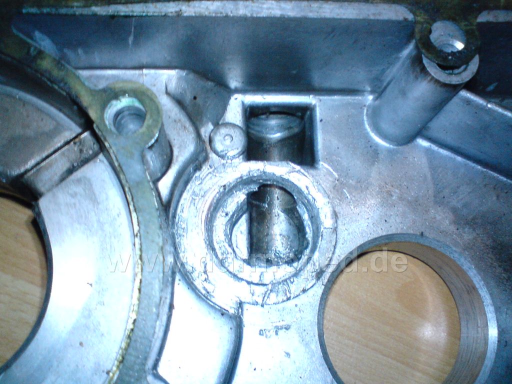

Ich hab mal wieder Eins. Schaut Euch das mal an.
Kann man da noch was draus machen? Noch ein Schnittmodell brauch ich nicht. wink.gif
Das Lager fällt auf jeden Fall schonmal nicht einfach so rein.
Ich hätte jetzt alles mit Schleifpapier ein bisschen glatt gemacht. Der Rest vom Motorgehäuse sieht super gut aus.

meisterB
Geschrieben am: 01.06.2009, 19:33
Beiträge: 2378
Mitgliedsnummer.: 1031
Mitglied seit: 13.01.2008
Keiner eine Idee? Ich hab lange drüber nachgedacht und denke nur:
Das geht so. Bisschen verschleifen und Getriebe reinbauen.

meisterB
Geschrieben am: 02.06.2009, 06:17
Beiträge: 2378
Nene, es geht nicht mehr um die gekörnten Lagersitze.
Nur noch um das letzte Bild. Ist ein anderer Motor. Hier hat jemand versucht das kleine Lager der Kupplungswelle rauszuholen und dabei ein bisschen Sauerei gemacht. Ich weiß nicht wie genau das gemacht würde, sieht so aus als ob jemand verscht hat mitm Schraubendreher drunter zu kommen.
