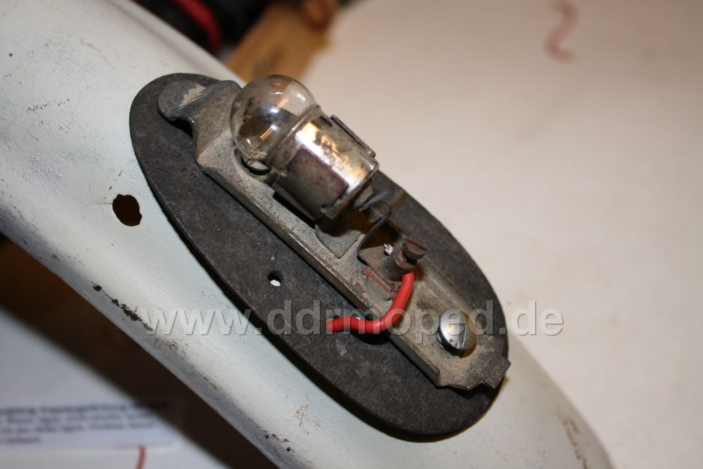

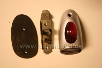

Hallo Leutz,
hat jemand ein Foto von einer Innenansicht einer Hexennase für mich ?
Also mit Verkabelung (Fassung) und so.

bitte

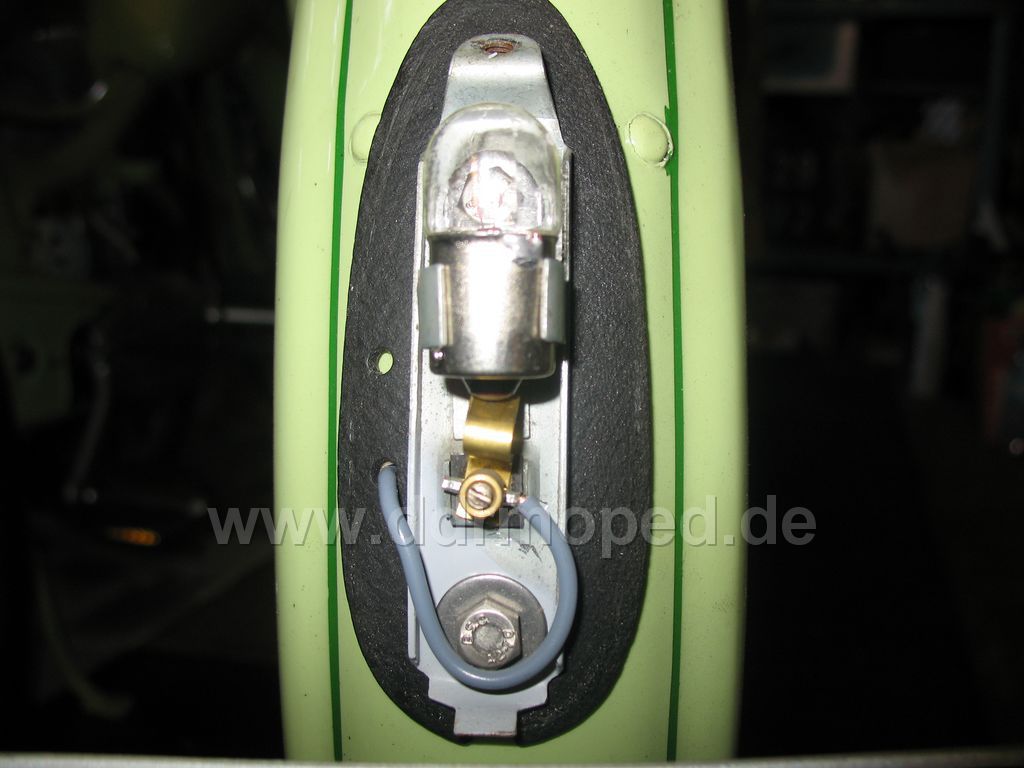

Huhu,
hat keiner ein Foto ohne Kappe für mich ?
Ich wollte halt nur sehen, wie die Verkabelung ausschaut.

Du steckst das Kabel durch das Loch im Koti, dann durch des Gummi, schwingst es nach rechts (wenn du hinter dem Moped und vor dem Lampenträger stehst wahlweise kniest wie wir SR-Freunde das ja von Zeit zu Zeit gern tun wink.gif ) und steckst es in des Löchlein welches sich offenbart wenn du die kleine Schraube gelöst hast... und denn zart anziehen... ganz einfach... wo ist denn das Problem?? ...Gruss, der Eike ph34r.gif

so besser?
Besten Dank !!

Nochmal!
