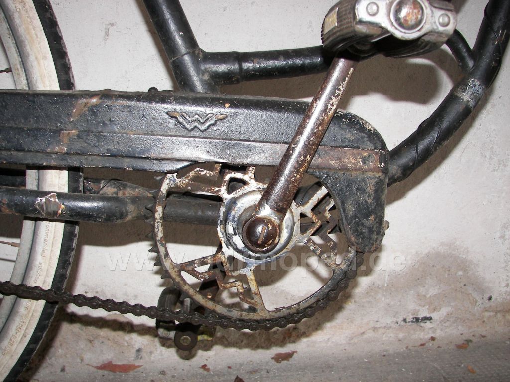

Hallo, jaja ich weiß ein Wanderer München ist kein Vorkriegsrad...dazu sollte man aber wissen dass die Ingenieure vor den Russen nach deren Sieg nach München flohen und die Nachkriegsräder von Wanderer denen der Vorkriegsproduktion ziemlich ähnelten. Bei Miele wars auch so. Nicht schimpfen, bei dem Rad ist bis auf die Naben, Tretlager (kaputt ;-( ) und Kettenschutz nix mehr so richtig original ...

Was ist denn am Tretlager kaputt? Fällt der linke Tretarm immer ab?

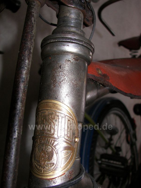

Wanderer: nee da sind faktisch wahrscheinlich keine Kugeln mehr drin, den Kugelkäfig konnte ich schon so rausziehen ohne aufzumachen, habe mich bisher gescheut das tretlager zu öffnen, will es dauer verkaufen...
hier nochmal Presto Detail:
Geschrieben am: 10.01.2009, 15:08
Beiträge: 5094
Da brauchst du keine Angst haben. Einfach die Mutter gegen die Uhrzeigerrichtung abschrauben, dan einen Messingstab mit rund 3cm Durchmesser nehmen. Den an den Tretarm halten und mit nem schön schweren Hammer (min 500g) auf den Messingstab schlagen. Nach ein paar Schlägen ergibt sich fast jeder Tretarm. Der Konus und die Kontermutter auf der Tretlagerwelle haben Linksgewinde. Alles raus, neues Kugellager rein(meist passen die vom Renak Tratlager) und alles in umgekehrter Reihenfolge zusammensetzen. Wenn du den Tretarm draufmachst, mit nem Gummihammer das ruhig schon etwas auf den Konus pressen(es empfiehlt sich das Fahrrad an einen senkrechten Holzbalken zu stellen) und dann ganz wichtig, die Mutter fest (aber nicht zu fest!!) festzuziehen.

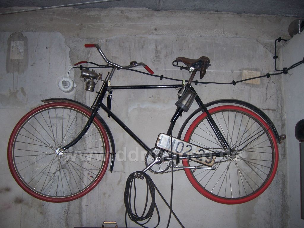

ja ein Renak Glockenlager habe ich auch schon mal zerlegt, das war in einem Vorkriegsdürkopp rad drin welches ich dann verschrottet habe (!) weil die mir im Fahrradladen gesagt haben es gäbe keine passenden lagerschale dafür... im nachhinein sehr ärgerlich weil der gabelholm des Rades sehr (sehr!) lang war und die Gabel unten geschlossen war, um ideAchse reinzukriegen musste man die Gabel auseinanderziehen, damals war ich noch nicht bei den Vorkriegsrädern so aktiv ... sehr ärgerlich wie gesagt ...

Ja sowas ist ärgerlich, aber glaube keinen Fahrradhändler, die quatschen dir eh nur viel Mist auf und gescheite Reparaturen kann man zum Teil auch vergessen. Die wollen ja auch alle nur eins, unser Geld in dem man sich bei denen ein MTB kauft, was man nach kurzer Zeit entsorgen kann. Passende Lagerschalen wurden übrigens vor rund 10 Jahren noch an Fahrrädern verbaut wink.gif
Mit so einer Gabel muss es ja noch frühe 20er Jahre oder älter gewesen sein.

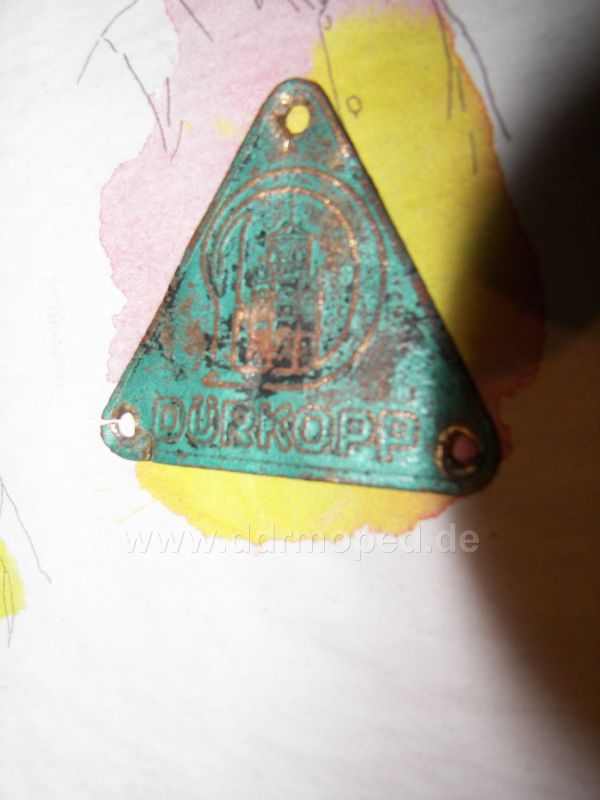

also mit den Lagerschalen kann der Fahrradhändler sogar recht gehabt haben, wenn auch unwissender Weise. Dürkopp hat wie viele andere Hersteller auch sein eigen Kram verbaut, da kannst du nicht mal was von Renak nehmen, das passt nur mit viel Glück. Diese Gabeln die nur 2 Bohrungen haben gab es auch noch in den 30ern. Welches Schild hatte denn das Dürkopp?? Das dreieckige??

dieses hier..habs damals mit eigenen Augen gesehen, die er da hatte waren zu groß, ich wollte die dann punkten aber da hat er rabatz gemacht, ich hatte damals noch nicht so den Plan davon und den keller voll mit Rädern...

Da hatte ich bisher wohl großteils Glück gehabt. Was mir aber auch auffällt, ist, dass es wohl keine Steuerlager für DDR Räder mehr zu kaufen gibt. Auf jedenfall heulen da so einige MTB Fahrer rum, welche sich an einem DDR-Fahrrad versuchen und es aus was für Gründen auch immer umbauen müssen, dass der Händler keine Lager mehr hat. Frage mich zwar wieso die sowas brauchen, hatte bisher noch nie Lager mit Abdrücken von Kugeln gehabt hmm.gif Bei Vorkriegssachen dagegen hatte auch einige ihre eigenen Maße gehabt, da passen DDR-Teile nur bedingt rein.
