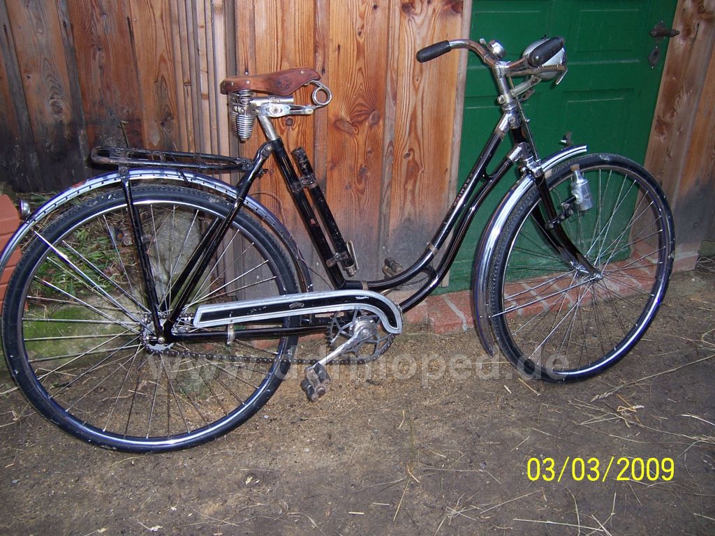

Hi Nico , Phänomen und Diamant hatten je ein Sportrad im Programm mit Alufelgen ging bis Baujahr 1942 .

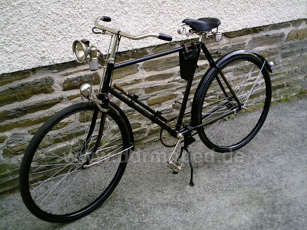

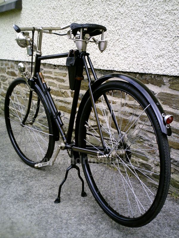

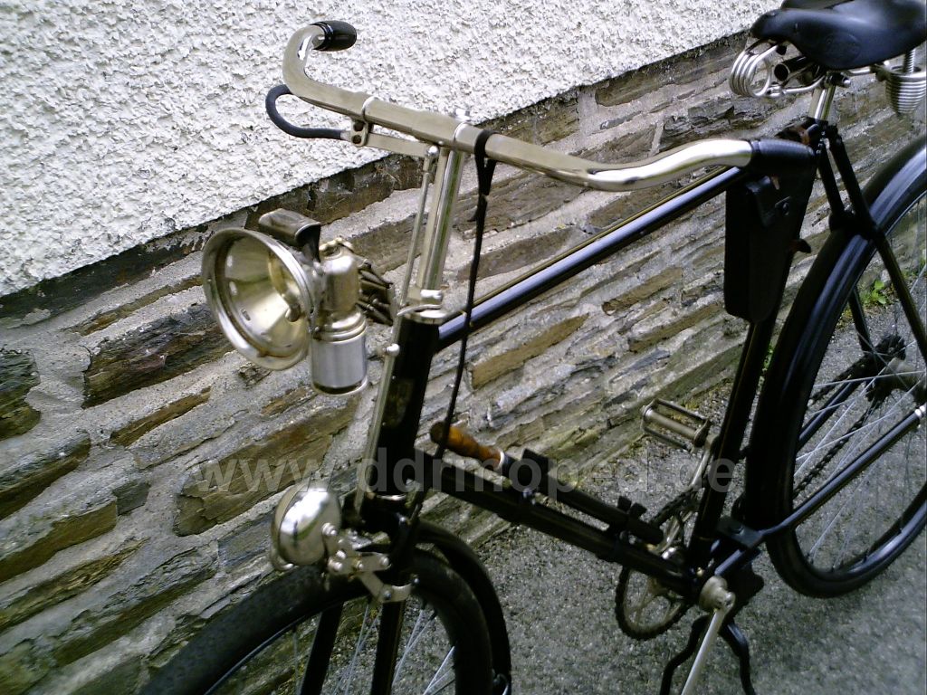

Mein SIEMAG-Fahrrad Baujahr 1925 . Verbaut ist eine Zürich-Berlin Nabe , Radlaufglocke und die Original-Werkzeugtasche . Das Fahrrad war im unverbasteltem , absolut originalen Zustand , allerdings ein grosser Rostklumpen . Die Dame die es mir geschenkt hat war 97 Jahre alt und hat auf diesem Fahrrad das Radfahren gelernt. Es war das Rad ihres Vaters. Es hat ewig unbenutzt in der offenen Scheune gestanden .Deshalb blieb nur eine Komplett-Restauration übrig . Es hat eine 5/8 Zoll Kette , Aufstieg und Wulstreifen. Die Garnitur habe ich neu vernickeln lassen, sieht super aus .
Gruss,
Geschrieben am: 25.04.2009, 14:48
Bild 2:
Geschrieben am: 25.04.2009, 14:49
Bild 3:
Geschrieben am: 25.04.2009, 14:57
Eine Restauration, die sich mehr als gelohnt hat. thumbsup.gif thumbsup.gif Einfach nur Top.
Gruss Maik
Geschrieben am: 25.04.2009, 15:03
Danke Dir , Maik .
Ja da hast du Recht . Es fährt sich sehr leicht und gut und ist ein echter Hingucker .
Gruss,
hanswurstbiken
Geschrieben am: 25.04.2009, 20:54
Beiträge: 285
Mitgliedsnummer.: 1089
Mitglied seit: 08.02.2008
Wirklich schön. Wo hast du denn den Sattel beziehen lassen?
Geschrieben am: 26.04.2009, 06:04
Das ist der Originalsattel . Die Abteilung bei SIEMAG die für den Fahrradbau zuständig war ( die bauten u.a. auch Schreibmaschinen) hiess INGO . Der Sattel trägt ebenso wie das Steuerkopfschildchen diese Bezeichnung . Der Unterbau des Sattels ist neu vernickelt worden . Die Lederdecke habe ich nur geölt , sitzt sich gut drauf , die Bienenkorbfedern sind gut auf meine 75Kilo abgestimmt. Die Rahmennummer fängt mit meinem Geburtsdatum an , ich denke das Radl war für mich bestimmt ...!
