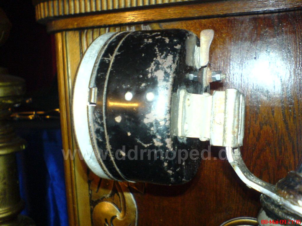

Anbei mal ein Bild vom besagten.
Geschrieben am: 08.05.2009, 20:24
Beiträge: 5095
Bei meinen Scheinwerfern passen Flachbaterien ganz gut rein. Verschiedene Größen glaube ich nicht, hab nur gehört, das es früher auch 6V Baterien gab in der Größe einer Flachbaterie. Ist dein Scheinwerfer auch dafür geeignet um eine Baterie einzubauen? Also Halterungen drin?

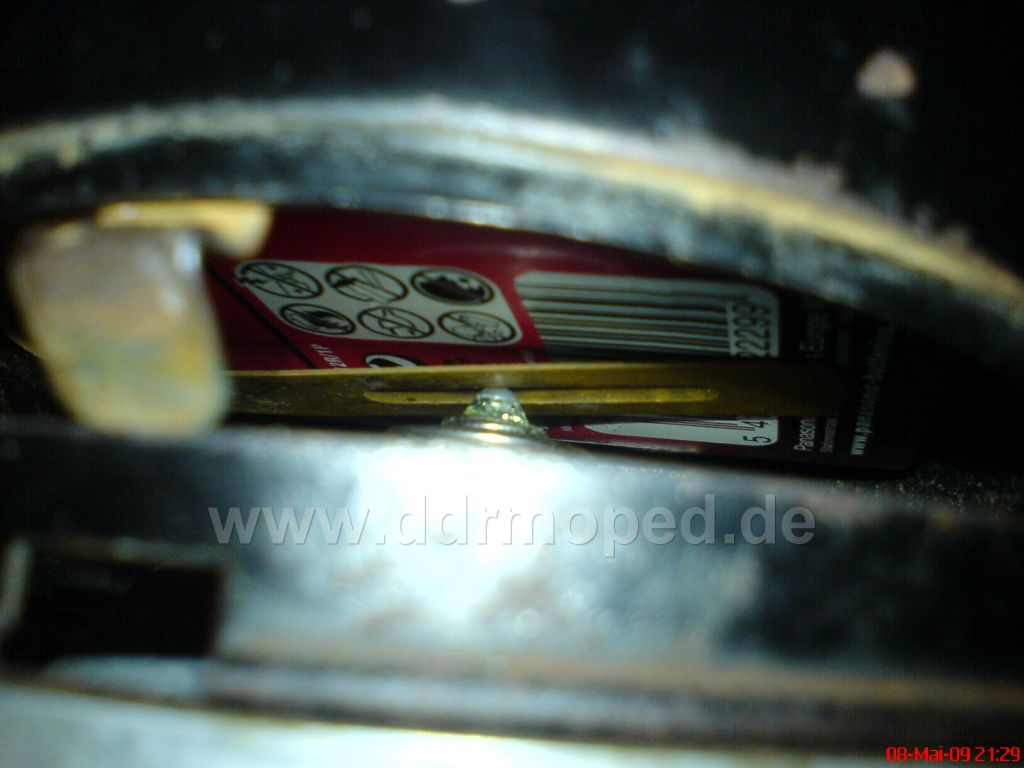

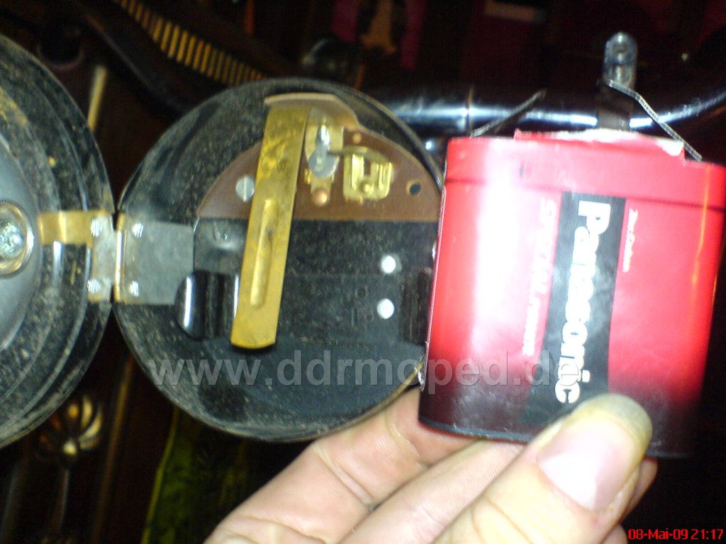

Und geöffnet mit Flachbatterie daneben.
Geschrieben am: 08.05.2009, 20:26
Beiträge: 5095
Die passen auf jeden Fall, die hab ich auch.
DDR Fahrrad Wiki
Geschrieben am: 08.05.2009, 20:29
Wenn ich sie quer reinlege hab ich keine Pole für den Kontakt, höchstens Plus oben wo man schaltet aber keine Masse.
Und wenn sie Hochkant steht ist es das gleiche. Allerdings wenn sie drin ist begal wie geht der Scheinwerfer nicht mehr zu, weil die Birne das Messingblech weit eindrückt.
Geschrieben am: 08.05.2009, 20:31
Beiträge: 5095
Also auf jedenfall muss die so hochkant, wie du sie auf dem Foto hält rein. Ein Kontakt liegt oben an, die Masse stellt man dann mit dem Gehäuse her, in dem man den anderen Bügel der Baterie nach unten biegt.
DDR Fahrrad Wiki
Geschrieben am: 08.05.2009, 20:42
Zur verdeutlichung, wenn ich sie schließen will...
Geschrieben am: 08.05.2009, 20:52
Passt doch, hab die Birne etwas rausgedreht laugh.gif und nu klappt es.
Trotzdem Danke.
