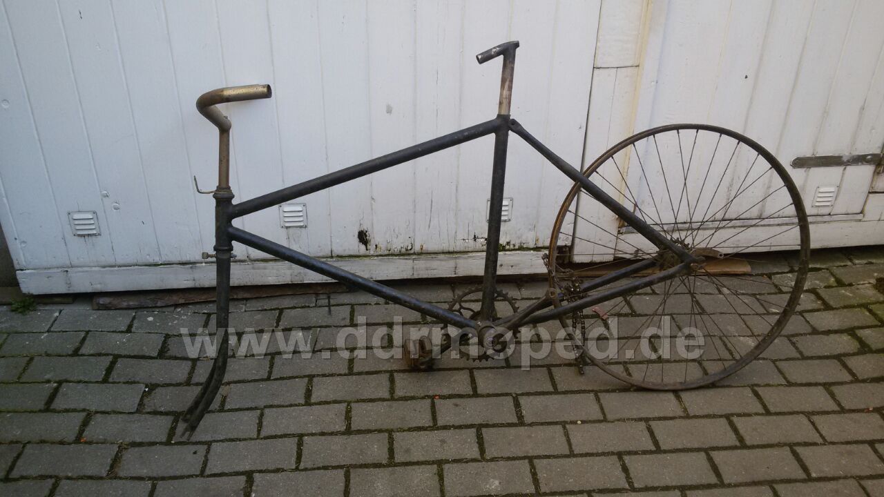

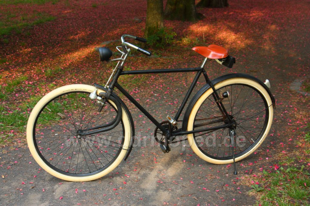

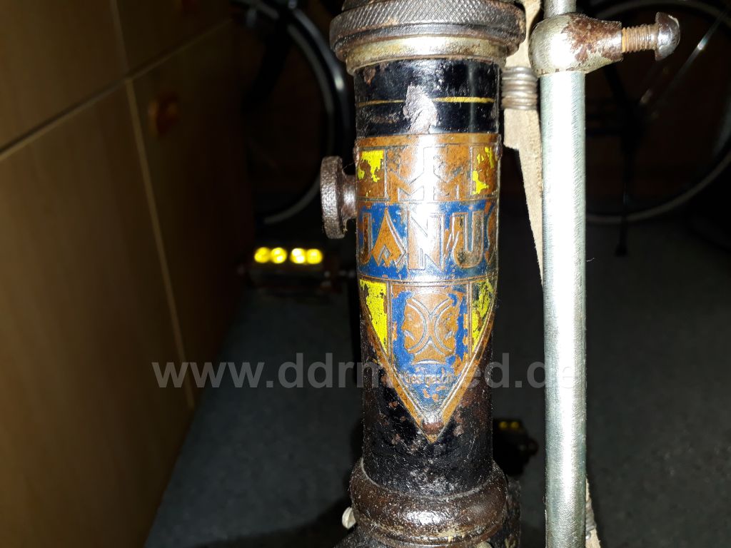

Möchte heute mal mein einjähriges Restaurationsobjekt vorstellen.Mein 28 iger Janus Herrenfahrrad aus den 20 iger bis 30 iger Jahren mit 5/8 Zoll Kettenteilung. Der Fundzustand war eigentlich nur der Rahmen mit Gabel und Tretlager. Das gute Stück bekam ich vor 6 Jahren. Seit dem war ich immer mal wieder auf der Suche nach einigermaßen passenden Teilen .Hier mal ein Lenker bekommen ,da mal eine Wulstfelge. So zog sich das bis Mai letzten Jahres bis ich endlich beginnen könnte. Zur Marke Janus ist zu sagen das es ein Fahrrad aus der Magdeburger Fahrradgroßhandlung von Felix Melchior um 1930 ist. Leider sind nur ganz wenige Exemplare von der Marke bekannt so das eine Datierung echt schwer ist.
Hier der Ausgangszustand:
Schönes Geknatter und blauer Dunst das ist feinste 2Taktkunst...

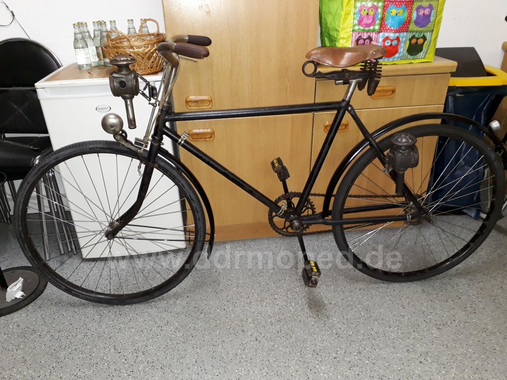

Nach einem Jahr sah es dann so aus:

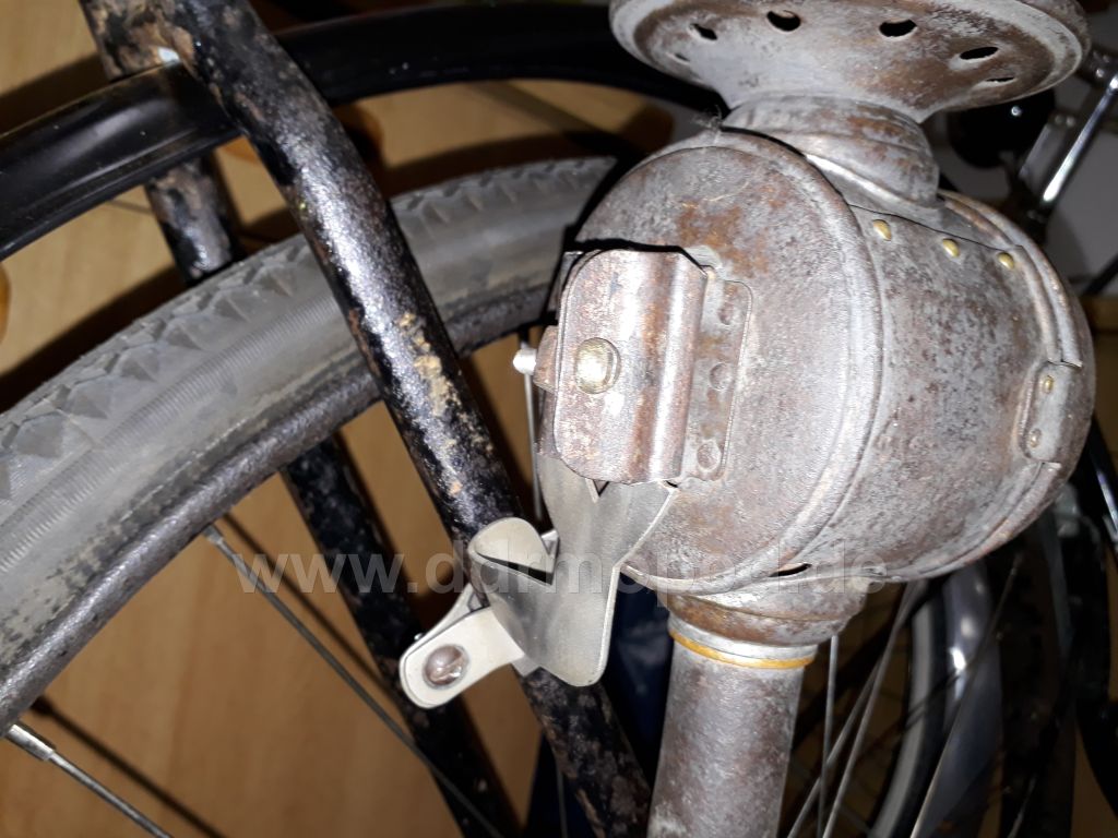

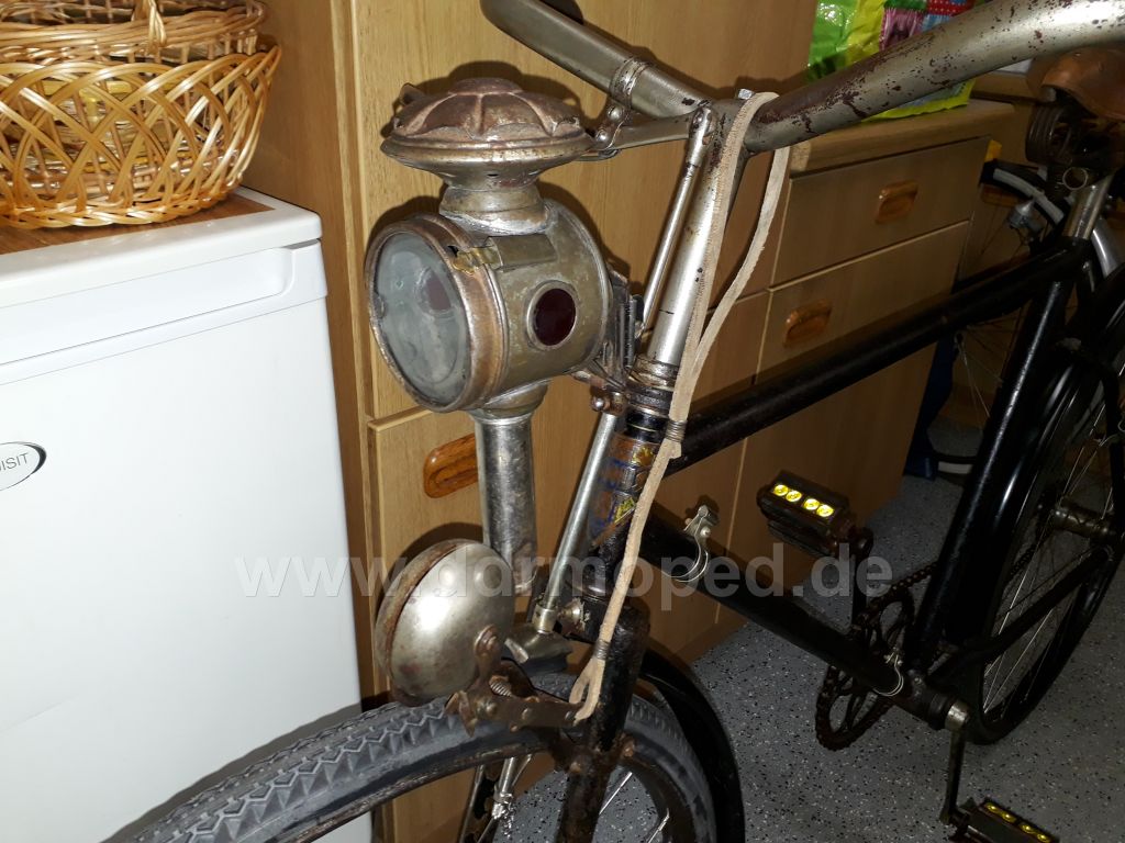

Fand die Kerzenlampe sehr passend zum Baujahr.

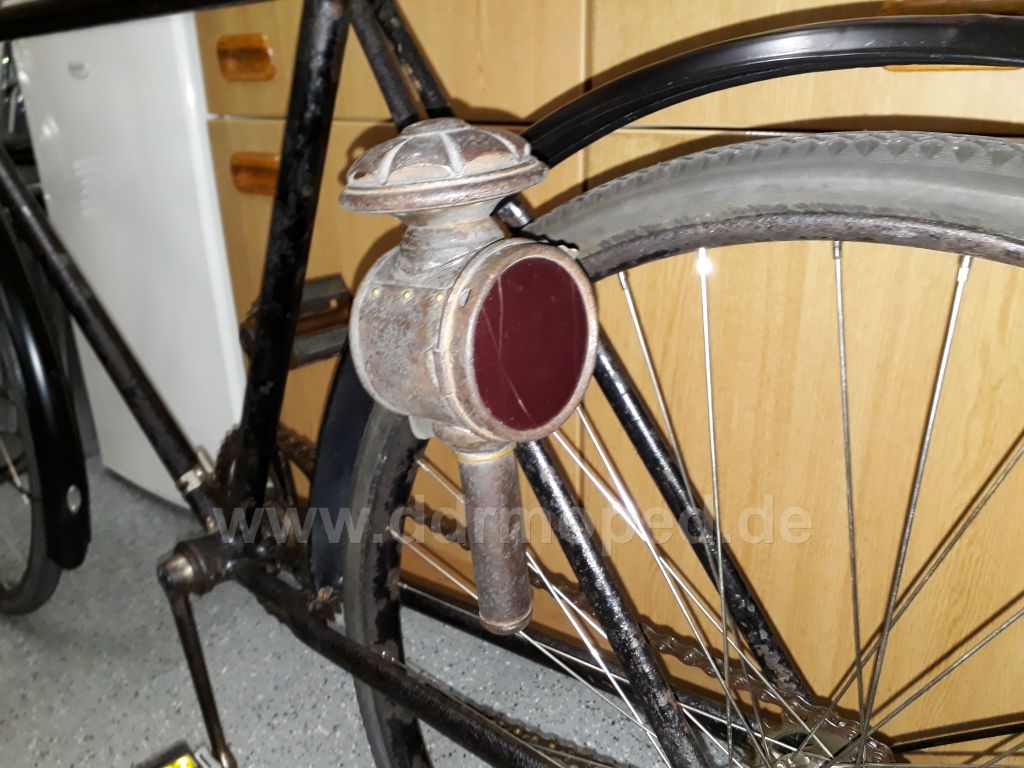

Passend zur vorderen Kerzenlampe gab's hinten auch eine spendiert. Hab leider keine originale Halterung für die Rahmenstrebe bekommen. Also kurzerhand ein paar Fotos hier aus dem Forum von einer originalen Halterung gesucht, Edelstahlblech genommen und nach drei Stunden sägen,bohren und feilen war der Halter fertig.

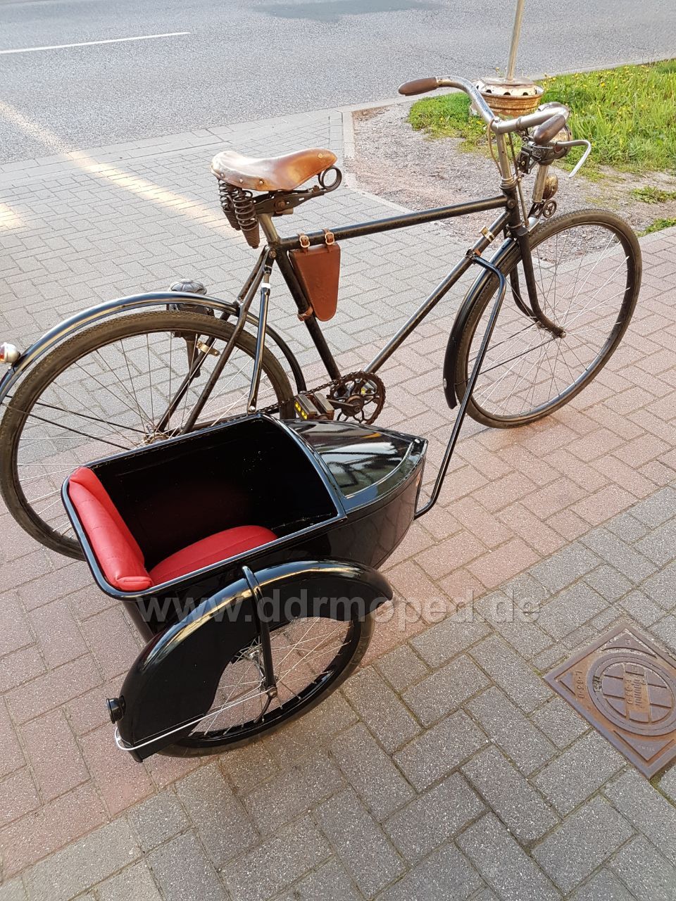

Zum Abschluss gab's noch einen schönen Seitenwagen spendiert. Das Fahrverhalten ist gewöhnungsbedürftig, da das ganze Konstrukt starr verschraubt ist und keine Gelenkpunkte hat. Bin sehr zufrieden was aus dem Frakment mit viel Zeit,Liebe und Arbeit geworden ist.

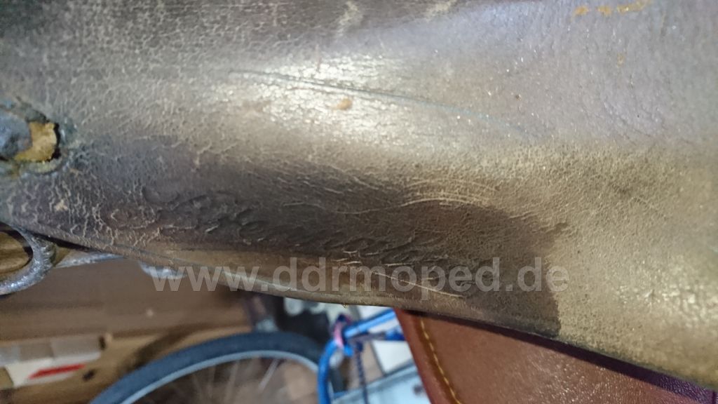

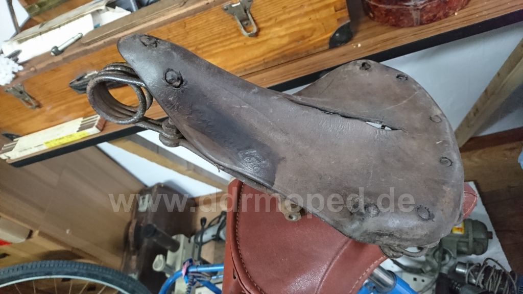

Von euch kann mir doch bestimmt einer sagen wie alt der sattel ist, hab ihn von meinem Nachbarn bekommen. Ich kenn mich ja mit vorkriegsware nicht so aus.

Seh ich das richtig, dass da Brennabor steht?

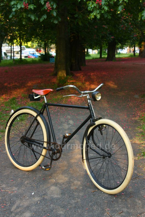

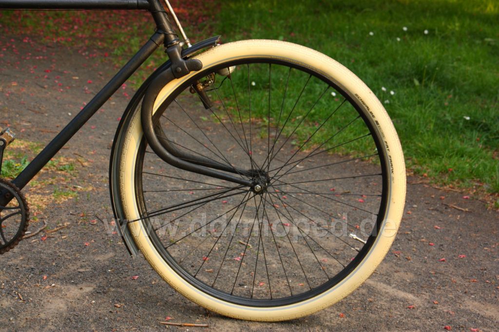

Ein Bekannter meinte, er hätte ein Rad mit so einer seltsamen Gabel. Es stellte sich als ein ehemaliges Anker-Sichelrad heraus. Es war eine totale Bruchbude, eigentlich absoluter Schrott (habe noch nie dermaßen verschlissene Vorderachs- und Steuerkopflager gesehen). Rahmen bereits mehrfach geschweißt und mit Rissen übersät. Aber ich sollte es für 50 € wieder herrichten. Etwas Enthusiasmus (beim Glockentretlager gings nur mit dem Gasbrenner weiter), und dann kam das hier bei raus. Ganz nett geworden an den Kosten gemessen. Der Rahmen ist übrigens ein 1965er Mifa Tourenrad, original sind offenbar nur noch die Gabel und das vordere Laufrad mit 1,8 mm Speichen. Und eventuell der Scheinwerfer aus Bakelit, keine Ahnung. Der war auch schon innerlich zerbröselt aber leuchtet jetzt auch wieder.
Das Rad fährt sich gemütlich, das liegt aber eher an dem Sattel und den 2.00er Reifen. Federwirkung der Gabel merke ich kaum, eher machen sich axiale Schwingungen des Laufrads bei langsam gefahrenen Kurven bemerkbar. Als ob die Vorderachse zuviel Spiel hätte. Also diese Konstruktion ist zwar nett anszusehen, aber wohl zurecht gescheitert.
P.S. mit den 50 € kam ich dann doch nicht ganz hin, die Reifen hatte ich für 15€/Stück als Sonderposten im Radladen um die Ecke geschossen aber vorderes Schutzblech, Lenker, Sattel, schwarzer Lack, Schläuche, Kleinteile ... ca. 80 € warens dann.
