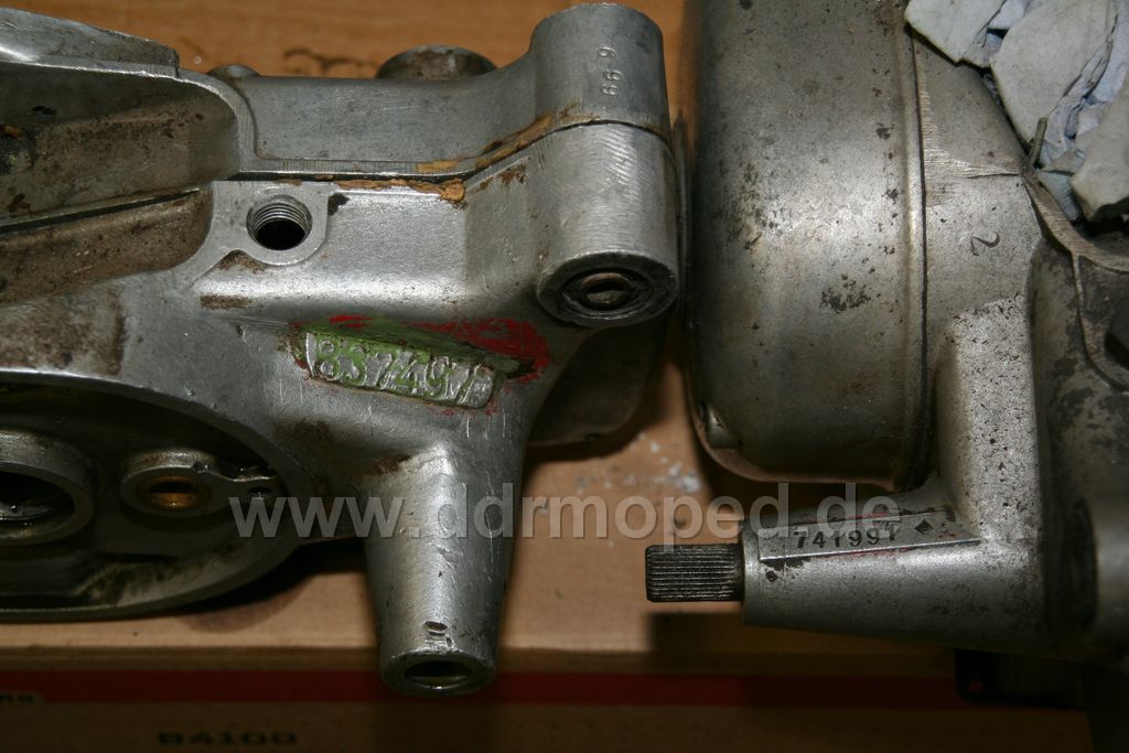

Man beäuge das Foto. Der rechte, dazugelegte Motor ist ein original Aufgebauter. Es geht eigentlich um die linken Hälften.
Was fällt auf?
Geschrieben am: 10.01.2009, 18:34
apfelbaum
Beiträge: 4063
Mitgliedsnummer.: 400
Mitglied seit: 29.11.2006
Da hat einer zwei verschiedene Motorhälften zusammen gesetzt, die nicht zusammen gehören.
Grüße Konsti
Edit: Das sieht man auch daran, dass die eine Hälfte die Gussnummer hinten an der Motoraufhängung hat und die andere nicht.
Geschrieben am: 10.01.2009, 18:39
Ok, das außerdem.
apfelbaum
Geschrieben am: 10.01.2009, 18:41
Beiträge: 4063

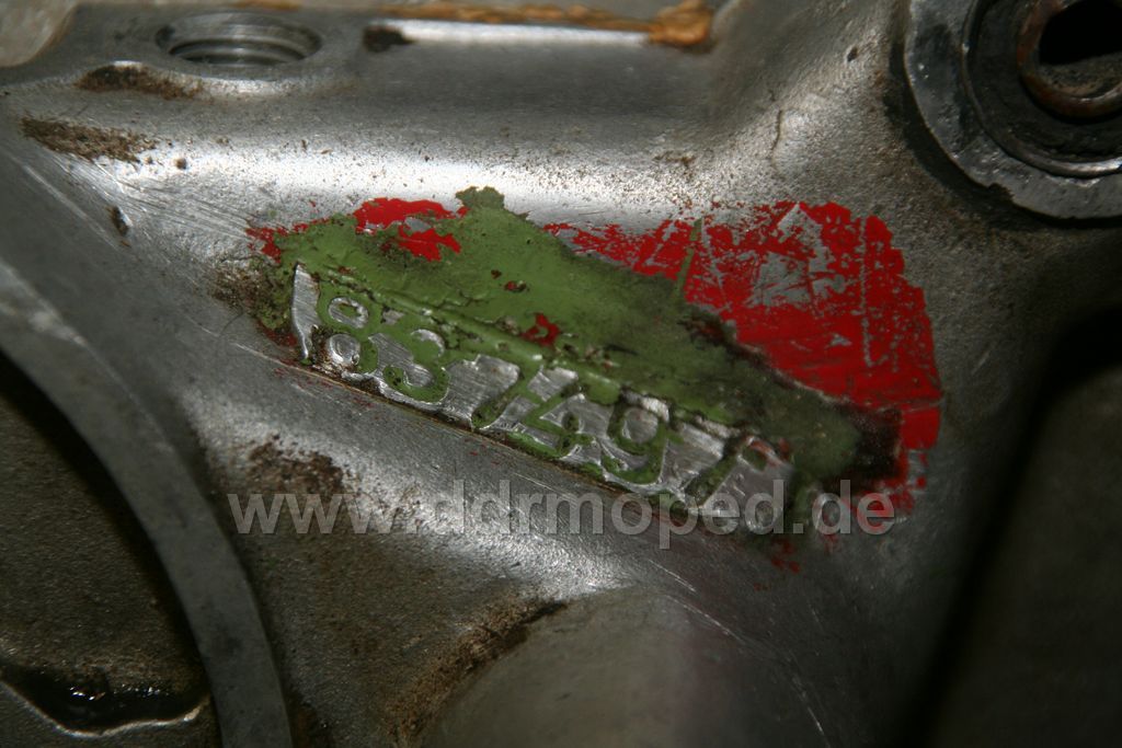

Die eigentliche Motornummer könnte auch runtergeschliffen worden sein und dann hat jemand eine neue Nummer eingeschlagen.
Geschrieben am: 10.01.2009, 18:53
Zwei nicht zusammengehörige Motorhälften. Die linke ist eine ganz zeitige SR2, wenn nicht sogar SR1. Der Guss ist sehr "rauh". Die Passform stimmt hinten und vorne nicht und nur die rechte Hälfte hat die Tagesnummer. Ausserdem hat man (nicht zu sehn) an dem ganzen Motor großzügig mit einer silikonartigen Masse rumgemacht.

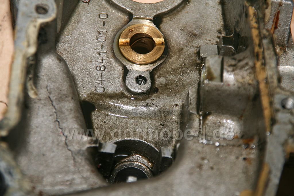

2. Foto, linke Hälfte von innen. Wasn da?
apfelbaum
Geschrieben am: 10.01.2009, 20:17
Beiträge: 4063
Was meinst du? Mir fällt auf den ersten Blick nichts auf. Ist was mit der Buchse oder dieser Vertiefung für die Pedalwelle?
Oder meinst du den Riss?
Grüße Konsti
Sven
Geschrieben am: 10.01.2009, 20:19
Beiträge: 788
Mitgliedsnummer.: 309
Mitglied seit: 10.08.2006
Oder meinst du die Nummer ? War bei meinen beiden regenerierten Motoren nicht eingeschlagen...
Gruß Sven
Geschrieben am: 11.01.2009, 02:04
QUOTE (apfelbaum @ 10.01.2009, 18:41)
Ja, Konsti, hat man. Und zwar diletantisch mit 10mm-Schlagzahlen.Bis in die 70er Jahre war die Motornummer Bestandteil der "grünen Pappe" und konnte nur vom zuständigen VPKA umgetragen werden. Das hat man versucht, zu umgehen.

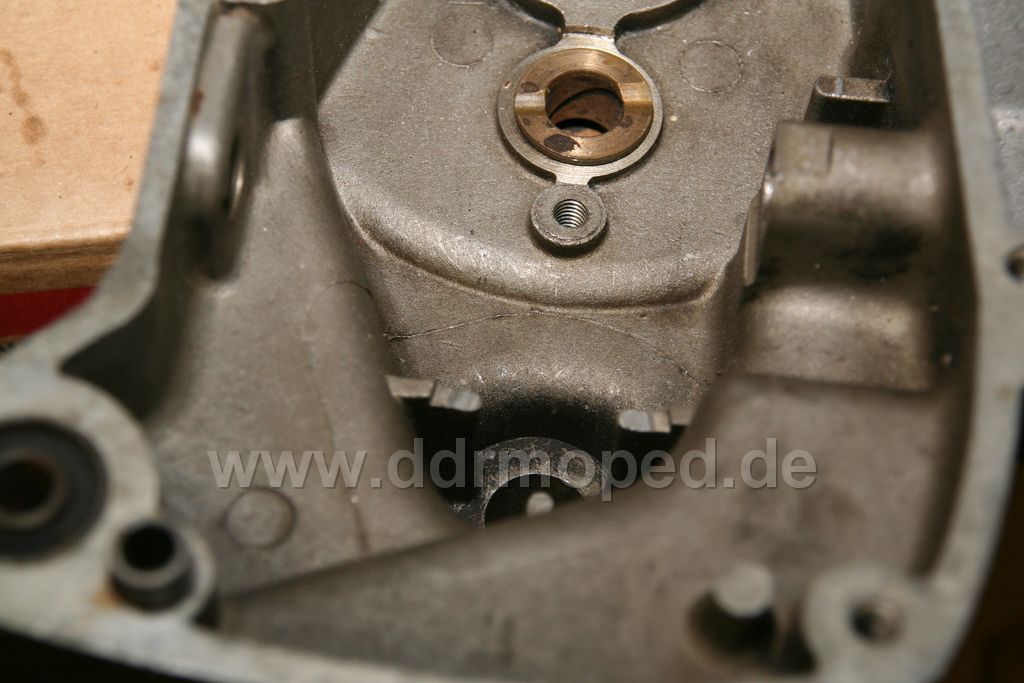

Hier ist eine ähnliche Hälfte aus (hoffe ich) fast dem selben Blickwinkel innen. Die im vorherigen Bild vorhandene Guss-Nr. innen deutet auf ganz zeitig SR2 oder gar SR1. Hier ist die schon nicht mehr da.

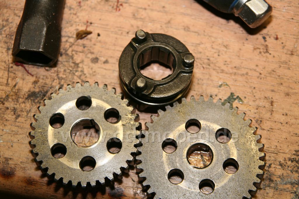

Ausserdem hat derjenige, der den Motor schon mal in der Mache hatte, das Wort "Lagerspiel" scheinbar nicht gekannt. Die Abtriebswelle hatte ca. 3mm Spiel, ganz leicht mit zwei Fingern. Nix mit "Distanzscheiben". Dementsprechend sahen auch die Losräder und der Schaltstern aus. Beim Schaltstern ist bemerkenswert: Er wurde schon mal "umgedreht".
Ich hör auf, könnte locker mit KW, Kupplung (ahh, da mach ich noch ein Foto: Kupplungshebelsicherungsstift laugh.gif > die gnadenlose Herausforderung laugh.gif ) weitermachen.

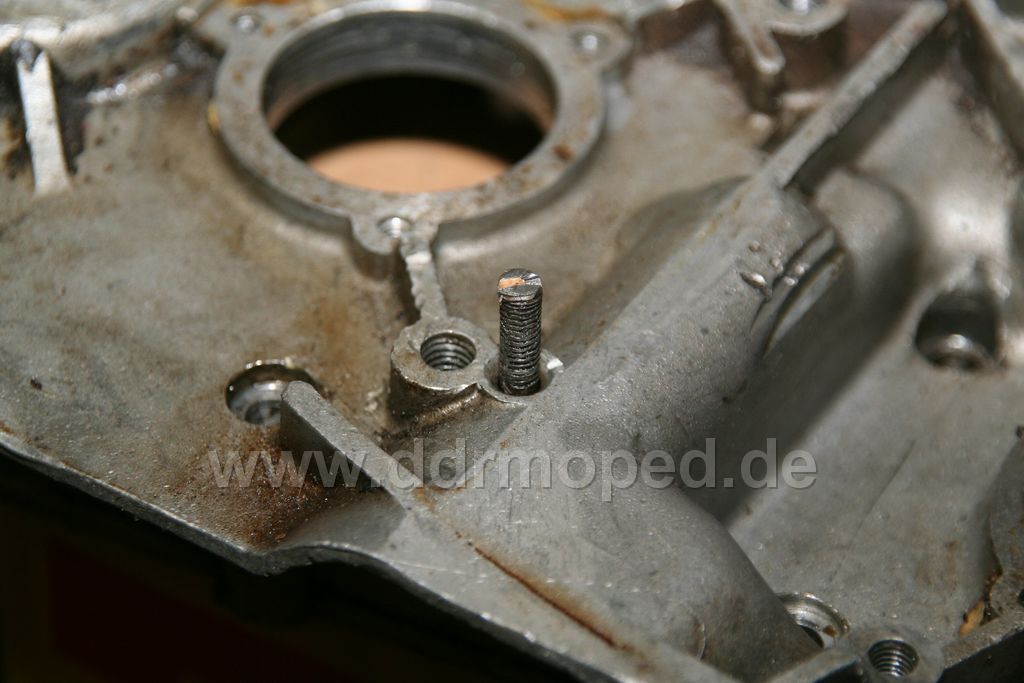

Nachdem nächtlichen Schlagabtausch mit Ostbikerchen will ich noch schnell die sache mit dem Kupplungshebelsicherungsstift zeigen. Normalerweise steckt an der Stelle ein Zylinderstift 4h11x24. Also 4mm und 24mmlang. Die Bohrung im Gehäuse dafür ist eine Sacklochbohrung.
Manchmal tut es sich recht schwer, diesen Stift herauszubekommen. Für den Fall mach ich mit dem Proxxondremel biggrin.gif einen Schlitz in den Stift, um was zum drehn oder fassen zu haben.
So auch hier....nur mit drehn, ziehn war nichts...
