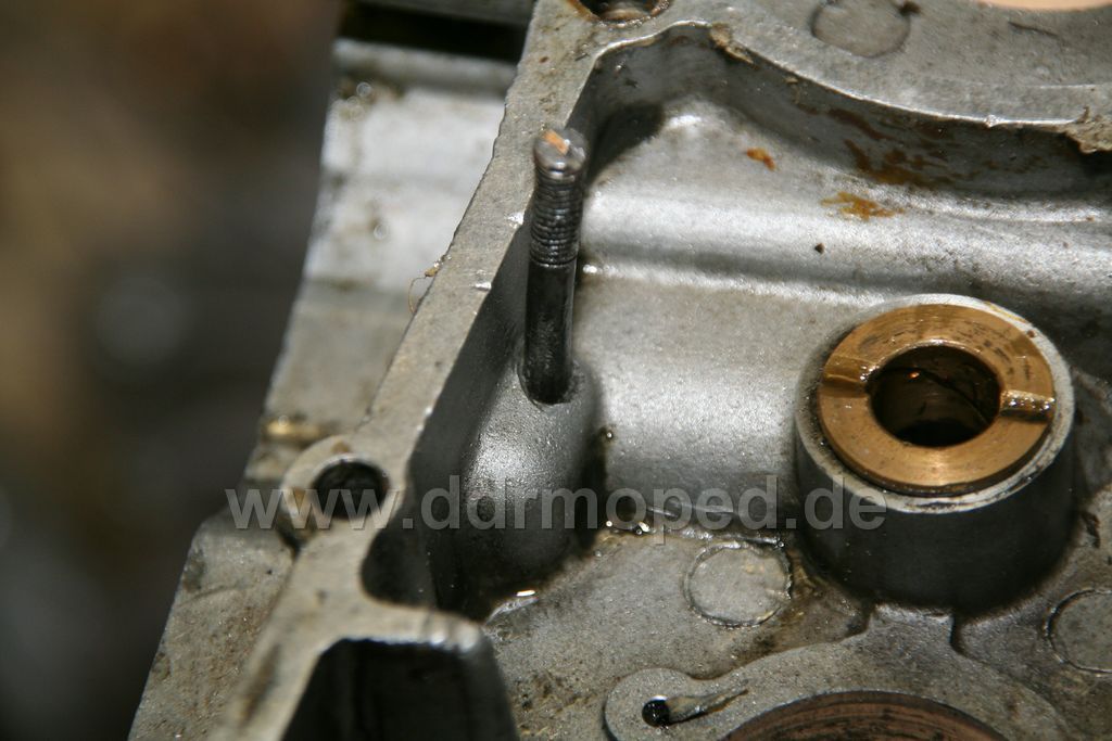

Man war clever biggrin.gif Die Sacklochbohrung wurde durchgestochen und von hinten/innen auf 5mm erweitert. Einem 5mm 35mm langen Stift wurde ein Gewinde verpasst. Ebenso dem 1. cm des Loches von aussen. Dann wurde der Stift (wahrscheinlich mit einer zange) eingedreht und die letzten mm bis bündig geschlagen. Einmal drin...nie mehr raus laugh.gif
Mein Glück war nun wirklich, dass ich von Innen/Hinten was zum Schlagen hatte.
Die beiden nicht zusammgehörigen Hälften wandern nach dem kompletten Entkernen auf den Schrott. Da ich die zugehörige Rahmennummer weiss, habe ich glücklicherweise noch zwei passende Hälften, wo halbewege die Motornummer zum Bj. passt.

Deine Bilder und der Text das passt. Ich hab solch einen Motor noch nicht gehabt. Da war ja wirklich ein richtiger Stümper am Werk.
Gerald
Grüße Gerald
Geschrieben am: 11.01.2009, 23:17
ohmy.gif Nee, nee, ich hab das Alles versucht, ohne Wertung zu schreiben. Natürlich hat "man" versucht, damals aus vorhandenen Mitteln das Beste zu machen. Und Vieles ging ja auch.
Wenn also der Eindruck enstanden sein sollte "früher Ossis doof" oder sowas in die Richtung...das meinte ich damit nicht!!!
Heute weiss ich: Der Motor ist gelaufen. Das sieht man auch. Man lächelt eben in der heutigen Überflussgesellschaft drüber, weil man die Mangelwirtschaft leider zu schnell vergessen hat. rolleyes.gif

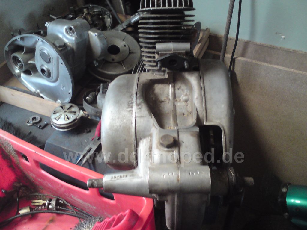

Durch Aufräumarbeiten entdeckte ich einen ähnlichen Fall wie bei Norbert.
Bei meinem sind die Tagesnummern gleich. Vielleicht war der ja schon ab Werk so.
Gerald
