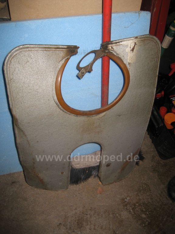

Also das Knieschutzblech auf dem Foto ist eine schöne Eigenkreation original ist das aber nicht.

Das Beinschutzblech wurde (ca.) 1960 im Neugersdorfer "Fahrzeug-Konsum" als original Zubehör für SR2 gekauft.
Hab es von nem Kumpel bekommen, dessen Vater es damals eigenhändig gekauft hatte.

- im Anhang ein Foto des Beinschutzbleches - ist das nun eins für'n SR2 oder nicht?

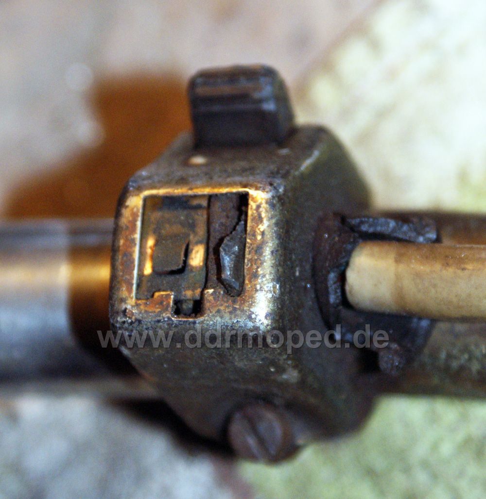

- haben heute noch festgestellt, dass der Taster vom Abblendschalter (für die Hupe?) defekt ist, also der Plasteknopf fehlt. Da ich inzwischen erfahren habe, dass Abblendschalter zur Kategorie Goldstaub gehören, wollte ich wissen, ob es den Plasteknopf auch einzeln gibt und jemand diesen loswerden/tauschen möchte? rolleyes.gif

Hallo Enno
anbei ein Bild
leider unscharf, für ein weiteres hat der Akku nicht mehr gereicht...
mit den Schalter kenne ich mich nicht so aus,
sollte aber glaube ich ein original SR2 Schalter sein...
Vielleicht denk ich morgen nochmal dran ein besseres zu machen.
Hannes
[edit: hab das Bild mal entfernt]

so hier nun ein besseres Bild, ich hoff man erkennt was ich meine

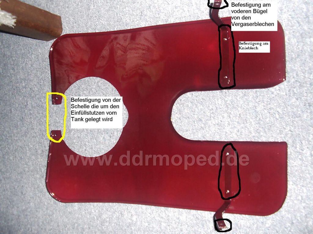

das Knieblech wird an den Bügeln für die Vergaserbleche fest gemacht und zwar so:
Geschrieben am: 05.02.2009, 13:57
ja das ist der "alte" Schalter für den Sr 2 (Sr2E wenn überhaupt nur an 60/61igern) ... leider hab ich nur maximal die für den Sr2 E (letzte Version).
Diese sehen so ähnlich aus wie die "Schalbenschalter".
Zum Knieblech, genai die unteren Streben werden an den Rahmenstreben der Motor/vergaserbleche angebracht und dann ist noch eine runde Befestigung am Tankstutzen von nöten.

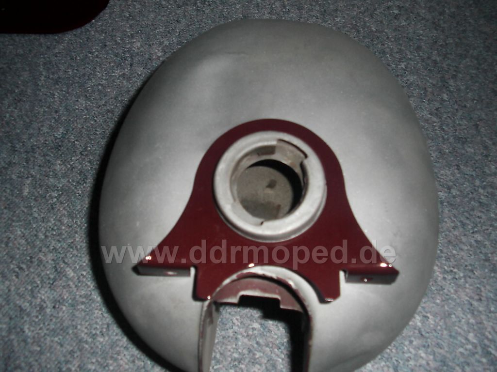

hier die Schelle die um den Einfüllstutzen vom Tank gelegt wird

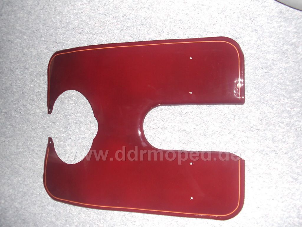

und so hab ich es linieren gelassen
