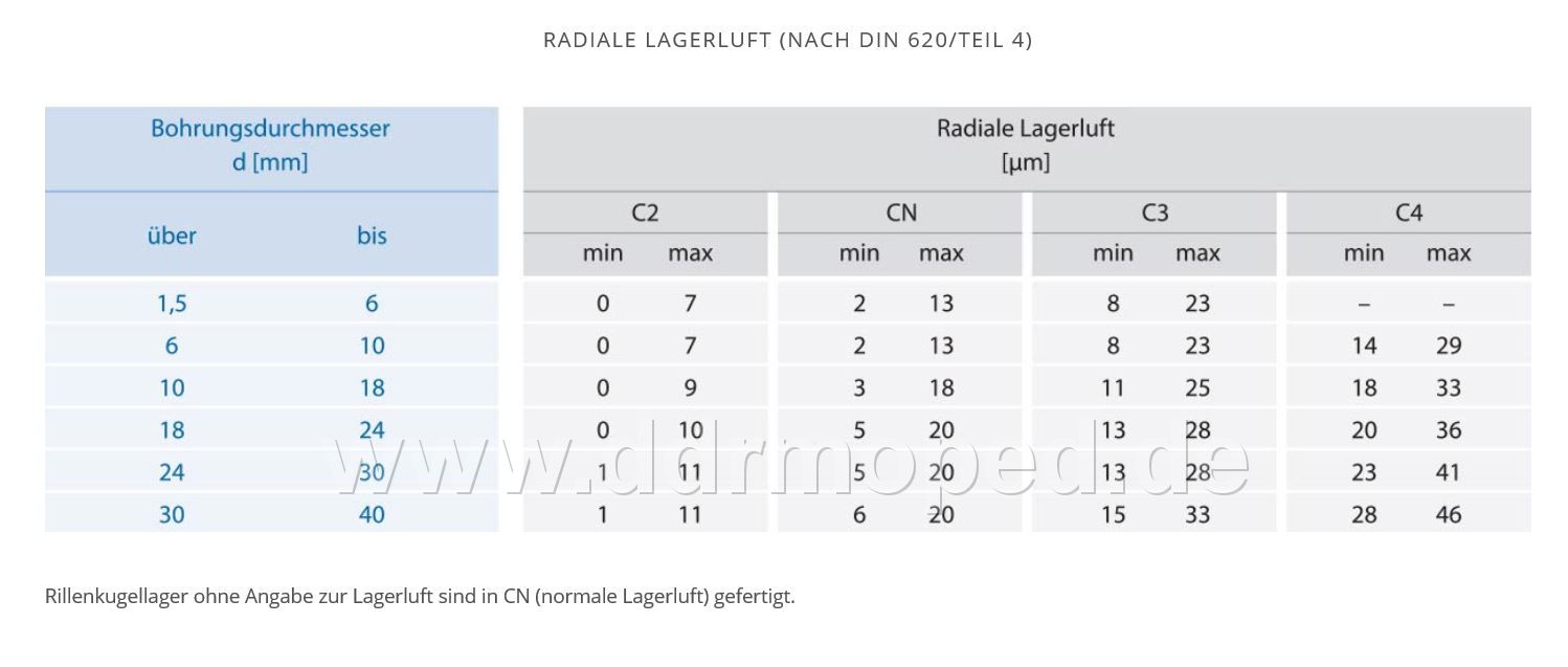

Wolfgang: Danke für die Auflistung aus den Ersatzteilkatalogen. Aber ich denke, dass das Unsinn ist. Dass die Ersatzteilkataloge sehr sehr oft falsch sind, ist ja bekannt. Ein Kugellager mit 15mm Dm. und 1,5/10 Luft ist Schrott, das brauchst du nirgendwo mehr einbauen. Ich schrieb auch ausdrücklich von Lagern der Kategorie C3, wie sie heute allgemein als KW-Lager eingesetzt werden - auch hier der Shop empfiehlt diese Lagerluft für die KW-Lager. Siehe unten. Und ich kann 2,5/100 nicht händisch erfühlen und 1/100 schon gleich gar nicht, dafür habe ich aber hier die entsprechenden Messmittel, um sowas zu prüfen.
Axiale Lagerluft wird auf der Seite nicht angegeben:
http://gmn.de/kugellager/engineering/toleranzen/

Und noch zu den Ersatzteilkatalogen. Ich habe das gerade mal gegoogled, leider ist die DIN 625 nur kommerziell verfügbar, kostet 84 Euro. Wir haben aber eine Normendatenbank auf Arbeit, ich werde mir die 625 mal ziehen und nachlesen, was da zur Lagerluft steht. Das interessiert mich jetzt doch. 1,5/10 halte ich jedenfalls für Quatsch, vor allem angesichts der Tatsache, dass heute alle Motoren mit C3 oder CN Lagern aufgearbeitet werden.

Zumindest werden hier:
https://www.landefeld.de/artikel/de/rillenk...offen/LA%206002
Lager nach DIN 625 verkauft, die dann im Text weiter unten mit Toleranz DIN 620 Normaltoleranz angeboten werden. Die Toleranzen für die 620 habe ich oben angegeben.
