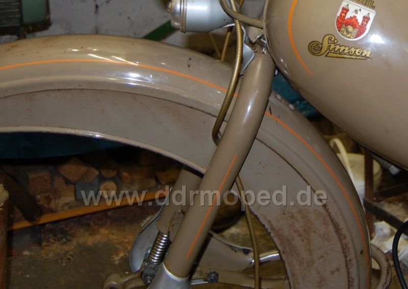

Du hast schlicht und einfach die falsche Gabel eingebaut.
baumel
Geschrieben am: 11.01.2009, 16:53
Beiträge: 635
Mitgliedsnummer.: 1790
Mitglied seit: 05.01.2009
ne ich hab das so gekauft
Gruß Christian
Ich suche noch einen Werkzeugdeckel für meinen SR2
Geschrieben am: 11.01.2009, 17:04
Dann hat jemand anderes die falsche Gabel eingebaut. Irgendwann in den letzten 51 Jahren. wink.gif
baumel
Geschrieben am: 11.01.2009, 17:05
Beiträge: 635
ja das ist ja richtig aber wie mach ich die nun?
Gruß Christian
Geschrieben am: 11.01.2009, 17:09
Jetzt gibt es zwei Möglichkeiten:
1. Du besorgst dir die richtige Gabel
2. Du lässt die Gabel drin, dann ist es völlig egal ob du die lackiert oder so lässt.

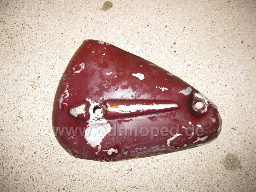

Hallo Experten,
zwei kurze Frage:
1.) Wenn man die kleinen Bleche mit zwei Schrauben benötigt, sieht die Gabel dann anders aus, als die für die größeren Bleche?
2.) Wenn man die kurzen Gabelfedern benötigt, sieht dann die Gabel anders aus als bei Einbau der langen Federn?

Hallo Axel,
zu 1. bin ich mir nicht sicher, aber zu 2. kann ich Dir helfen.
Die frühere Gabel mit den 60mm Federweg hatte die oberen Gabelrohre verlötet, wie hier zu sehen beim Christian.
Die spätere Gabel mit 72mm Federweg sieht so aus, wie im angefügten Bild.
LG, Nils

bedeuten kleine Abdeckbleche (zwei Schrauben) automatisch auch kurze Federung???
Gruß Axel

Geschrieben am: 12.01.2009, 18:42
QUOTE (Lexa @ 12.01.2009, 18:31)
Euch beiden erstmal ein Dankeschön thumbsup.gif thumbsup.gif ,
Ja Axel,
das ist so!!!
Jürgen

habe seit Erfurt Gabelbleche mit zwei Löchern, aber zwei verschieden Typen.
Kann jemand dazu etwas sagen?
Habe mir die Bleche gerade nochmal angesehen, die sind nachträglich bearbeitet worden. Typisch DDR - man fand immer eine Lösung. Wahrscheinlich in Ermangelung an geeigneten Ersatzteilen.
Aber dafür habe ich jetzt die richtige Gabel!! _clap_1.gif _clap_1.gif _clap_1.gif
@ Enrico - 59 ist ein SR2 der hat die Gabel mit den "festen" Blechen -Oder Experten???
