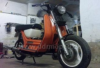

Simson Roller SR 93 5 Kanal
Ich verkaufe hier meinen heißgeliebten Roller.
Habe in den Roller sehr viel Zeit und Geld investiert.
Nun muß ich mich von Ihn mit schwehren Herzens trennen.
Der Motor wurde natürlich komplett Überholt das heist neue Dichtungen, neue Simmerringe und Lager.
Neues Nadellager inbegriffen
Der Motor ist noch in der Einlaufphase,
ist ca. 20 km gelaufen.
Keine Kolbenklemmer oder ähliches.
Habe diverse Sachen Umgebaut.
z.B. neuer Motor (93ccm)
Tieferlegung vorne
Zylinder ist ein 5Kanal mit Membraneinlass
neue Renn-Kurbelwelle
neuer Vergaser (24er Mikuni) etwa 4 Monate alt
70er Primärübersetzung
Kupplung mit 2 Tellerfedern
Scheibenbremse vorne
Scheibenbremse hinten
großer Tuningauspuff mit großer Blase
Rennzündung (Vape)
Umgebaute Schwinge
Telegabel (Original Simson)
kurzes Schutzblech vorn
kurzes Schutzblech hinten
es wurden damals alle Teile Sandgestrahlt, grundiert und lackiert
Der Roller fährt sich richtig gut, die 5 Kanäle sind sehr deutlich zu spühren.
Wenn der Vergaser nochmal richtig eingestellt wird ist auch noch ein bissl mehr drinn, habe aber nicht die Zeit dafür.
Der Roller hat 2 minimale Mängel die aber für einen Bastler kein Problem sein dürften.
Zum 1. der Vorratsbehälter für die hintere Scheibenbremse ist ein wenig undicht.
Zum 2. bei der Kupplung war es immer so wenn ich ein paar Kilometer gefahren bin ich an dem Kupplungshebel kein druck mehr hatte.
Das lag warscheinlich daran das ich die Madenschraube unten am Motor voll auf Druck eingestellt hatteund sich die Stifte abgenutzt haben.Die habe ich wieder gegen neue ausgetauscht. Die habe ich jetz so eingestellt das die Stifte im Innerem ein wenig Spiel haben.
Die zwei Sachen wollt ich nicht verheimlichen, aber ich denke das ist nicht weiter wild, wie gesagt wenn ich mehr Zeit dafür hätte würde ich nochmal selber danach schaun.

Aber eins muss man ihm lassen, vorne UND hinten Scheibenbremsen einbauen tut nicht jeder...
Wenn ichs Geld hätte würd ich ihm mir gönnen für Sonntags oder so ph34r.gif laugh.gif

Da haste Recht!
Das mit der Bremse ist ein Schritt in Richtung Tuning mit Hirn!
Ach sonst muss ich sagen, das ich ihn dezent schön finde. Mehr und bessere Bilder bitte.
Ich würde ihn zwar nicht nehmen, aber das hat nur den einen Grund: Ich darf nicht mehr als 50ccm fahren. wink.gif

Also von außen sieht mann nicht das er 93ccm hat weil ich einen Originalen Simson Zylinder bearbeitet habe.
Original war es ein SR50.
Bin bei uns auch ein paar mal gefahren und meine Kumpels fahren auch solche Motoren und es gab noch keine Probleme mit den Grünen.
Mann muß ihn ja auch nicht gerade voll aufziehen wenn die Grünen hinter ein fahren.
roller70er
Geschrieben am: 13.01.2009, 11:49
Beiträge: 11
Mitgliedsnummer.: 1805
Mitglied seit: 12.01.2009
wenn man den Motor richtig Anmeldet ist es kein Problem ihn zu Fahren
achja er hat noch M8 Stehbolzen
der Letzte Motor hatte noch die Originalen haben nicht lange gehalten

kann ich ehrlich gesagt nicht richtig glauben. Man kann keinen 50er Zylinder auf 93ccm vergrößern, so stark ist die Wandung nicht. Mit einem 70er Zylinder mag es evtl. gehen, aber nicht mit einem 50er Zylinder. Was für eine Zylinder ist es denn nun?

Wenn man den Zylinder( ALU ) aufbohrt und die Kanäle anpasst sollte das wohl möglich sein. Dann ist es egal ob 50 oder 70 ccm. Neue Laufbuchse rein fertig. _uhm.gif

Na das Gehäuse wirst Du dann sicher auch aufbohren/ausfräsen müssen. Wie soll die Laufbuchse dort sonst hineinpassen? _uhm.gif

Nabend,
darf ich mal fragen was für ein Kolben verbaut ist?Was hat der Zylinder für eine Bohrung und wieviel Hub hat die KW?
Und was genau ist der "große Tuningauspuff mit großer Blase"?MZA Standart Reso?

also ich habe einen 70er Originalzylinder genommen die Laufbuchse entfernt.
Danach habe ich mir eine neue Laufbuchse ohne Ausspahrung für die Kanäle zugelegt.
Habe den Zylinder es heißt richtig ausgewirbelt , mann bekommt keine saubere Oberfläche hin mit einem 54mm Bohrer so wie es benötigt wird.Es wird auf eine Presspassung gewirbelt das heißt das die Laufbuchse 5/100stel stärker im Durchmesser ist als der Zylinder.Danach Kanäle angepasst und vergrößert.
Den Untermotor habe ich ebenfalls ausgewirbelt auf das Maß der Laufbuchse.
Der Zylinder hat dann noch einen Membrankasten bekommen und 8mm Bohrungen für die Stehbolzen die ebenfalls M8 sind.Der Kolben ist von einer Honda.
Wandung am Zylinder ist noch reichlich
