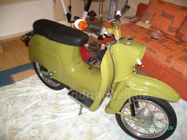

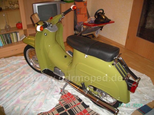

Hallo!So,die Probleme mit dem Zündfunken bei jeder Schlüsselstellung ist behoben,war wohl ein Masseproblem.Blinker,Standlicht,Tachobeleuchtung und Leerlaufanzeige funktionieren auch,aber nur wenn das Zündschloß nicht angeschraubt ist.Schraube ich es an,geht garnichts mehr.Ich habe festgestellt,das an der oberen Zündschloßabdeckung(da wo der Schlüssel rein kommt)Strom anliegt.Der Strom kommt vom grün/roten Kabel,welches vom Pluspol der Batterie über die Sicherungsdose an die Klemme 30 führt.Wird das Schloß nun angeschraubt,gibt es einen Kurzschluß(Sicherung 4A brennt durch).Wird das Zündschloß zum Lampengehäuse hin erst isoliert und dann angeschraubt?Dann brennt aber die Tachobeleuchtung dauerhaft,bei jeder Schlüsselstellung.Hat jemand eine Idee?
jens69
Geschrieben am: 28.01.2009, 19:29
Beiträge: 106
Mitgliedsnummer.: 699
Mitglied seit: 13.07.2007
Hier noch ein Bild von der Baustelle!!!!
jens69
Geschrieben am: 28.01.2009, 19:31
Beiträge: 106
noch eins
Geschrieben am: 28.01.2009, 20:17
Beiträge: 5648
Ich staune immer wieder, dass ihr eure Fahrzeuge mit in die gute Stube nehmt. Meine Frau ist bezüglich der Mopedbauerei inzwischen zwar ziemlich tolerant (Zeit- und Platzbedarf), aber das ginge ihr dann wohl doch zu weit...
