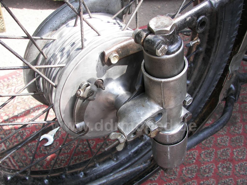

entscheidende Teile die nicht leicht zu finden sind/waren:

Soweit wie es mir möglich ist verbaue ich nur originale Schrauben von ESKA, Rasche, Bauer usw. usf. Schrauben die man nicht mehr benutzen konnte werden durch neue Edelstahlschrauben ersetzt. Die RT habe ich komplett gereinigt und zum größten Teil mit Rostumwandler behandelt. Die Reifen und die Schläuche sind neu. Mitas aus Tschechien kann ich nur empfehlen, vorne ist ebenfalls 3,00x19 verbaut. Das Lenklager hat neue Kugeln spendiert bekommen, die Lagerschalen waren noch in Ordnung.
Die Telegabel vorne sollte sicherlich mal neue Pertinaxbuchsen spendiert bekommen dafür habe ich aber keine Zeit momentan. Das ´Spiel´ bewegt sich noch in einem vertretbaren Rahmen.
Die Hinterradfederung ist komplett gereinigt wurden, alle Gewinde der Stoßdämpferaugen und der Gleitrohre sind in Ordnung. Das Schutzblech bietet eine sehr gute Basis. Keine Risse oder Durchrostungen am Heckteil!
