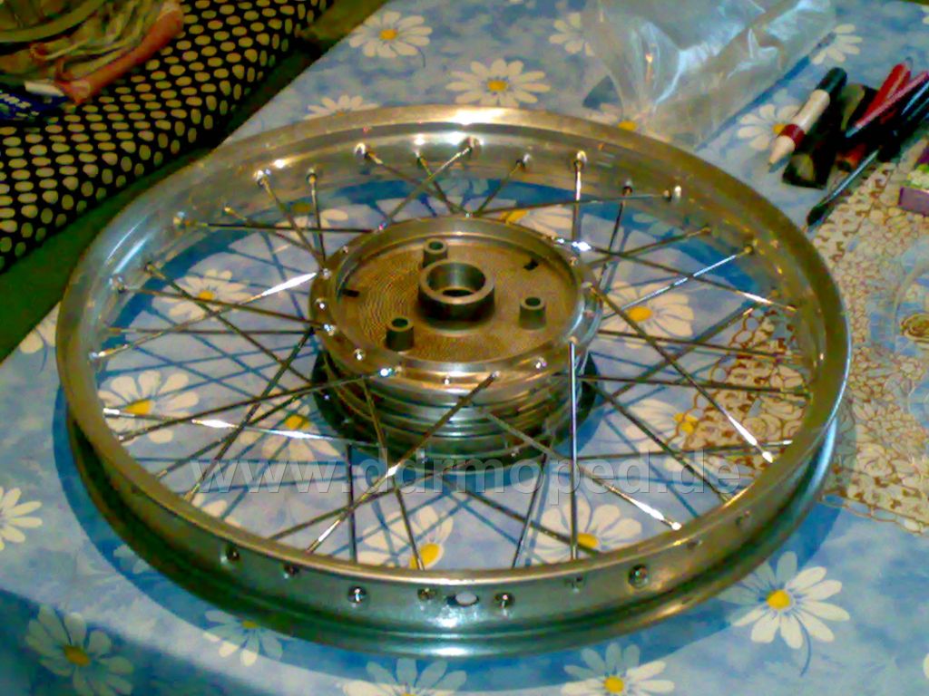

Hallo Erwin,
zuerst mal welche art von Felgen willst du aufbereiten Alu- oder Stahlfelgen _uhm.gif
Bei den Alu`s geht`s so wie Dazzle beschrieben hat - ich hab für die Nabe eine feine Edelstahldrahtbürste im Schleifbock. Das funktioniert 100 %ig nur nicht zu viel Druck auf die Bürste ausüben, sonst laufen die schwarz an!
Die Alu`s mache ich immer mit solchen Stahlwollepad`s in denen irgend eine Seife enthalten ist sauber. Danach gehen die dann zum Kumpel - der poliert mir die dann wieder und ich versiegel sie auch mit Hartwachs.

Hallo Erwin,
hier mal ein Ergebnis:
