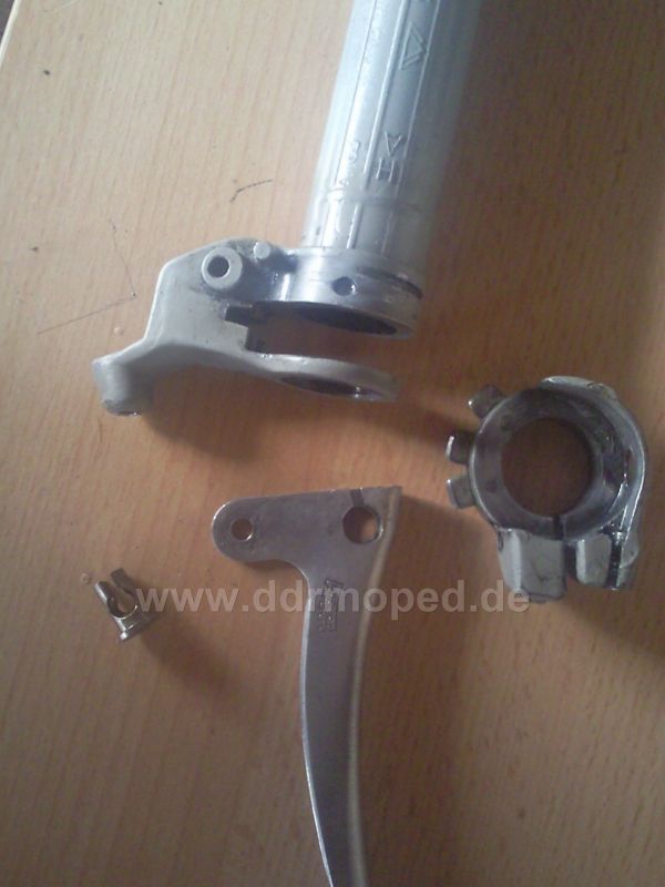

Hier mal nun die ausgebaute Handschaltung...... _uhm.gif ob da was verschliessen ist??

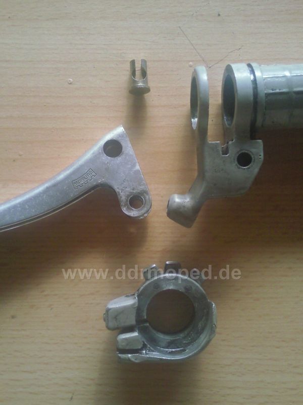

Bild nummer 2

Dina, dein Griff ist ein Vorderradbremsgriff und kein Kupplungsgriff...
der sieht etwas anders aus...

blink.gif Dann kanns ja auch nicht funktionieren.....

Es handelt sich doch gerade um den Neckermann oder da wurde doch schon erwähnt das andere Hebel verbaut wurden wegen Lizenzproblemen.

blink.gif Hm...also die Hebel die weiter oben abgebildet sind waren da dran.....ich werde mir heute mal die Lektüre gütlich tun die mir Gunther geschickt hatt thumbsup.gif
