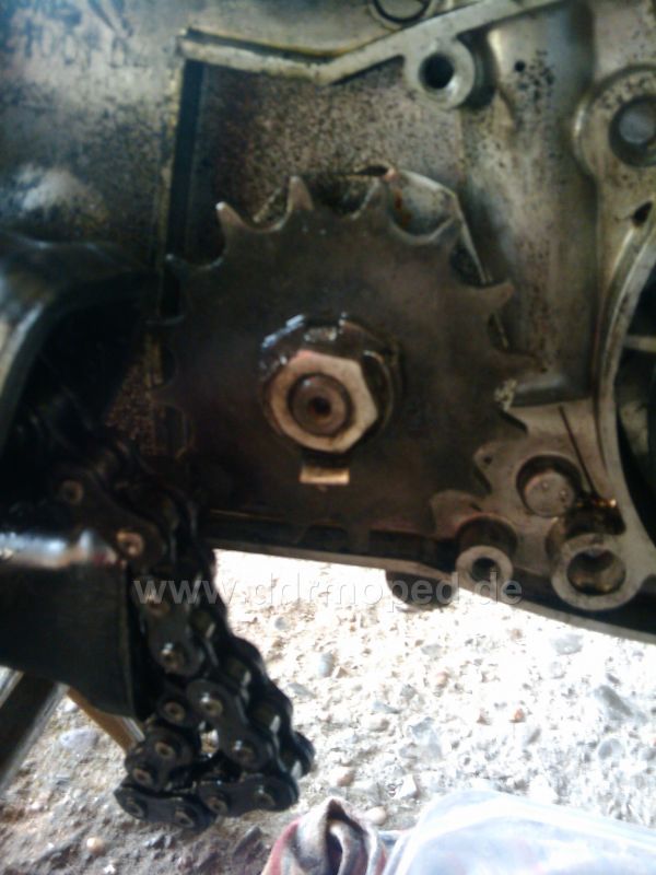

ich weiß aber nicht ob der Motor jemals auseinandergebaut war...glaube ich mal nicht.......oder kommt man da einfach so dran?
Gibts hier irgendwo ne Zeichnung wo diese Dichtung sitzt bzw vom Aufbau , ich hab in meinen schlauen Büchleins nix gefunden
ich werd nun erstmal die Kette lösen ...mal guggen ob wir wat finden rolleyes.gif

ne Swen....dat Ritzel ist gängig.
ich mach mal grad en Bild...wie bau ich dat denn ab?

So.....der Wellendichtring ist am A**** und kabutt isser och....und wie es sich so gehört...natürlich keiner in der Größe vorhanden mad.gif

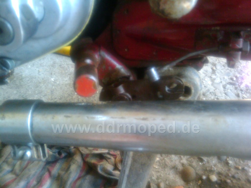

Sooooo
Mein Fußbremshebel zieht sich nicht selbststädnig zurück....wie ich gesehen habe muss da ja ne Feder rein....nun folgendes Problem.
Der Hebel steht in normalstellung....wenn ich bremse...geht dieses Teil wo der Zug eingehangen ist ja nach oben......die Löcher um die Feder einzuhängen sind ja da ( an dem Teil selber und unterhalb des Bowdenzuges)....nur passt das ja ganz und garnicht, da die Feder absolut kein Nutzen hat.
Ende des Liedes...der Fußbremshebel kommt nicht wieder hoch.....hat jemand ne Lösung für mich??
lg Dina
Auf dem Bild sieht man wie das Teil steht wenn der Fußbremshebel in Normalstellung steht.

jagdhamsterin
Geschrieben am: 17.06.2009, 15:44
Beiträge: 1023
Mitgliedsnummer.: 1554
Mitglied seit: 19.09.2008

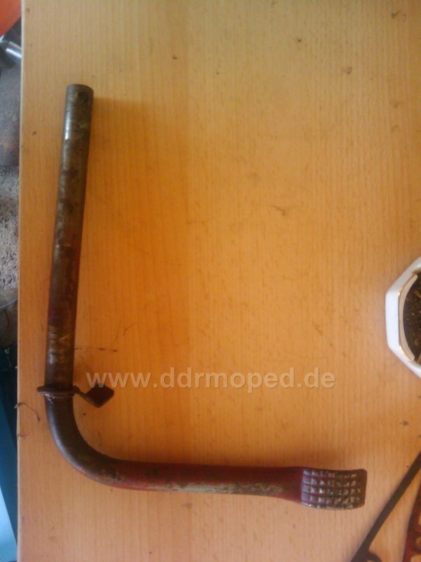

Ich glaub ich habs....
ich vermute das mal der Fußbremshebel abgerissen ist und die es wieder in der falschen Stellung angeschweißt haben......hier mal ein Bild

biggrin.gif biggrin.gif Wir haben fertig!!!
Mein Spätzle ( *gg* wat sacht dir das Enno ?? ) läuft, habe nun mal den Hebel vom Star eingebaut und nun funktioniert das auch mit dem bremsen.

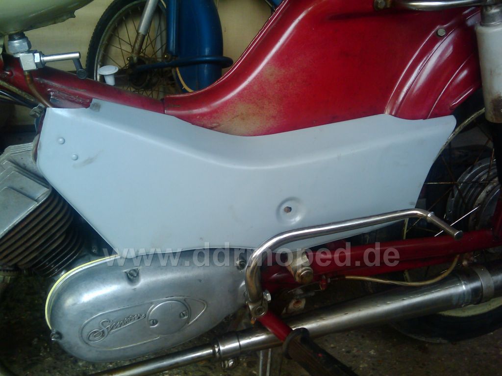

Da ich nur grundierte Seitenbleche ergattern konnte...sieht dat ganze natürlich Sch***** aus.
Vielleicht hat jemand noch gut erhaltene die schön patiniert sind.....ich würde gern tauschen , da wenn ich die nun neu lackiere das überhaupt nicht passt.
Angebote einfach per PN.

QUOTE (jagdhamsterin @ 17.06.2009, 16:25)

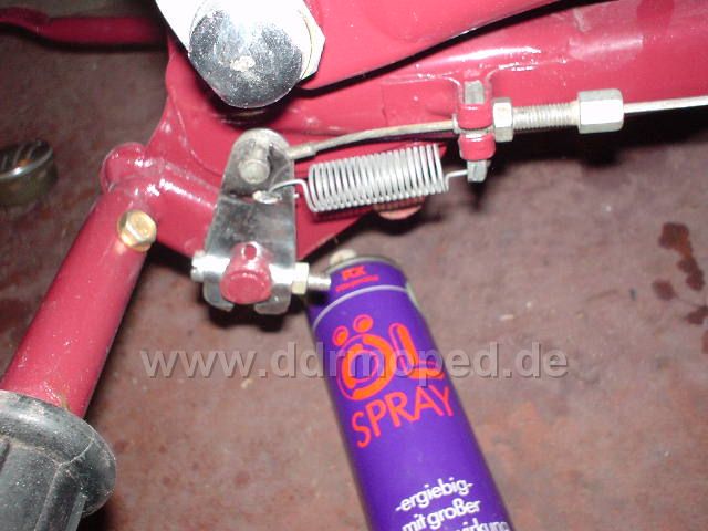

die feder hat einen nutzen.....den bremshebel wieder hoch zuholen
hier mal ein bild wie die eingehangen wird
jagdhamsterin
Geschrieben am: 19.06.2009, 06:56
Beiträge: 1023
thumbsup.gif Genau so sieht es nun auch aus, da ich kurzerhand vom Star den Fußbremshebel eingebaut habe.
Ich habe beide verglichen und festgestellt ,das der vom Spatz mal abgebrochen ist und falsch zusammengeschweißt wurde.
Sonntag wird er durchgeflext und neu zusammengeschweißt .
Dank dir Coolmodie
