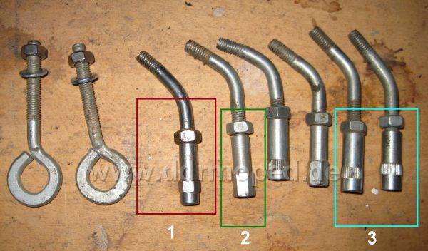

Bowdenzüge liegen bereit zur "auf original" Überholung. Die geknickten Einstellschrauben und sogar Kettenspanner habe ich noch aus dem altem Bestand "neu" und noch original in meiner Kiste gefunden. Dabei ist mir aufgefallen, dass es die sogar als verchromte (Bild Nr. 1) Variante gab. Genauso wie die Ablendschalter, die ich verchomt und silber lackiert liegen habe, allerdings nicht weiß, wann die lackierten verbaut wurden. (Die lackierten sind original und nicht nachträglich angemalt.) Also wenn einer weiß, wann die Schalter nicht verchromt waren...Info her.
Was aber auch nervt, die unterschiedlichen Ausführungen der einzelnen Teile. Siehe Bild.

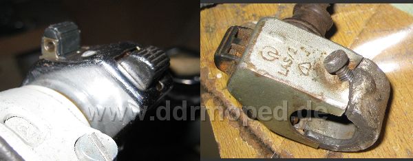

Welchen Schalter hast du denn?
Ich habe einen am SR 1, der nicht lackiert ist. Wahrscheinlich wurde der gesandstrahlt und verchromt, denn die Oberfläche ist matt, aber es ist kein Lack (etwa wie der Scheinwerfer).
Am SR 2 habe ich dann den "alten" Abblendschalter (die schmale Ausführung), die es den es wahrscheinlich nur verchromt gab.
Du meinst sicher den Abblendschalter, der bis zum S 50 etwa baugleich weiter verwendet wurde. Den kenne ich allerdings nur verchromt oder später dann schwarz.
Mach bitte mal ein Foto.

@ Hendrik,
ich dachte auch immer, die Schmalen gab es nur verchromt, aber anscheinend nicht nur. Der lackierte Schalter (rechts im Bild) ist definitiv so original.
Heiko

Is ja´n Ding.
Dann ist es ja einfach, wieder silbern angesprüht und fertich.

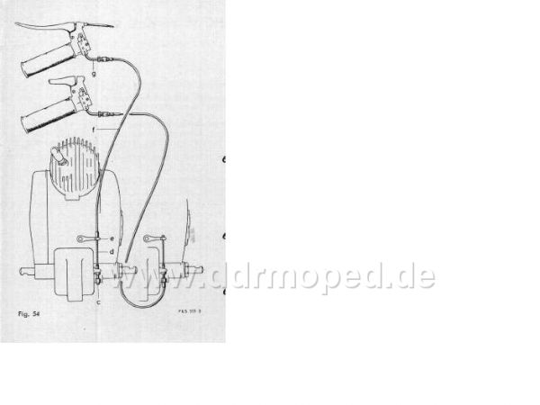

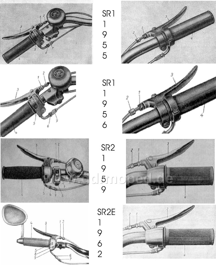

Ich habe mal versucht, in den Bedienungsanleitungen zu recherchieren, um etwas Licht in die Problematik der unterschiedlichen Verstellstücke der Bowdenzüge zu bringen.
Die Fotos sind aber oft sehr schlecht.
Offensichtlich waren die ersten mit Rändel und sogar auch die Kontermutter gerändelt.
Dann ist auf der Kupplungsseite alles möglich, während beim Gas bis zum Schluss das Rändel beibehalten wurde (zumindest in der Dokumentation).
In der Praxis wird es aber wieder so gewesen sein, dass die Neuerer hier eine breite Betätigung gefunden hatten und es bestimmt auch eine Rolle spielte, welches Ausgangsmaterial zur Verfügung stand (Rund- oder Sechskant), bzw. welche Maschinen bei den eventuellen Zulieferern zur Verfügung standen.

Na da sind wir schon ein Stückchen weiter. Werde mich wohl für die Rändelvariante entscheiden. Neu gelötet werden müssen eh alle und der Gas- bowdenzug wird aus anderen passend gemacht. Übrigends hat der Hühnerschreck-de schönes Zubehör, nur so als Hinweis.
Dank Dir Wolfgang für die Mühe.

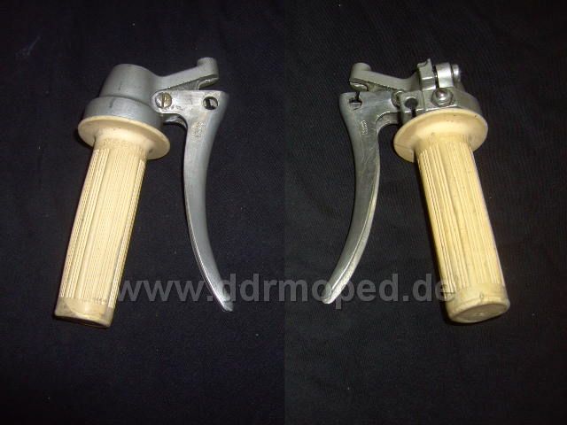

Ich denke, ich habe an meiner SR1 Kupplungsarmatur sogar ein nur gestecktes Umlenkröhrchen. hmm.gif
Es gibt das, Heiko, nicht nur bei Hühnerschreck, sondern auch bei velo-classic. Der Ursprung dieser Geschichte ist nun mal nicht die DDR.
Ich kann mich auch ganz dunkel entsinnen, dass Wolfgang mal erzählte oder schrieb, er hätte auf einer Oldtema die "originalen SR1-Armaturen" gesehn. Er hats dann sein gelassen, als er sah, das Magura draufstand.
Das sind die Dinger. 1955, Magura Gas und Kupplungsgriff. Leider falsch rum fotografiert. (die obere Seite der Armaturen könnte ich erbitten, sind also nicht meine Fotos)
