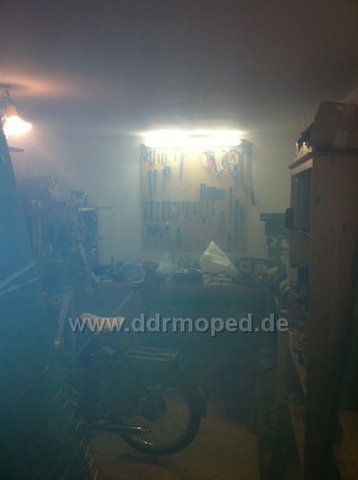

...Dienstag Abend sollte es dann sein, ein Probelauf. Da ich den Motor nun schon 25 Jahre liegen hatte und ich keine Erinnerungen hatte, was mit dem war, wurde er reingehängt und erstmal getestet. Jetzt war mir mal wieder bewußt, warum es die Schilder an den Garagen gab..."....nur bei geöffneten Toren."
Aber....wie so immer, eine Stunde später lag er zerlegt auf der Werkbank und wird erstmal neu gelagert und mit neuen Wellendichtringen versehen. Beim durchwühlen meiner Kisten fand ich dann sogar noch alte DDR Lager und Simmerringe. Beim Zerlegen stellte ich noch fest, da war schon mal jemand dran und wollte mehr Leistung haben. Aber nicht sehr logisch. Also wurden gleich noch ein paar Produktionsmängel beseitigt. Entgraten und Strömungsanpassungen.
Die Losräder sind soweit noch ok, Kupplungskorb wird auch getauscht, Kurbelwelle hält noch eine Weile und Kolben und Zylinder sind noch gut beisammen.
Na, da hoffen wir mal, dass er bald wieder lebt.
Heiko

Na da hättest du ja glatt noch ein paar Fische mit Räuchern können laugh.gif
Mfg. Frank

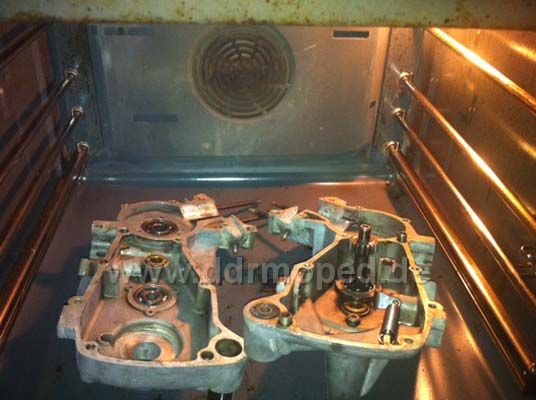

Frank, wenn Du wüsstest. Rechts unten liegt wirklich erstklassige Buche, die zum räuchern vorbereitet ist.
Alle Teile des Motors sind soweit vorbereitet, wie man sieht, auch haltbar gemacht ;0) und warten nur noch auf die heisse Phase (brauche den Backofen dazu, wenn die Muddi nicht da ist).
Da wartet aber auch schon der Hänger auf neue Radlager und TÜV, eigentlich ist immer was zu tun.
Heiko

QUOTE (heiwen @ 06.10.2012, 07:15)
Heiko
... dann mach mal Bilder, wenn die Hälften im Rohr sind - Heiko! wink.gif thumbsup.gif

...guck. Hier noch zum Lager trennen. Hitze hilft.
Mittlerweile sind neue Lager verbaut und er wird langsam wieder zusammengefügt.
Für Originalos sicher ein Highlight, alle Lager und Simmerringe (die waren gut gelagert) von ca. 1980.
