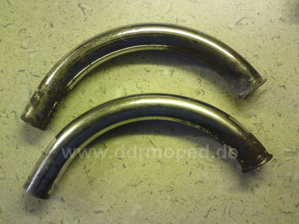

Ich habe einen gebrauchten
Gerald
Grüße Gerald
Geschrieben am: 17.01.2009, 00:31
Beiträge: 5648
Und den würdest du abgeben? Wie sieht er aus?
Thorsten
essiquäler
Geschrieben am: 17.01.2009, 08:05
Beiträge: 2713
Mitgliedsnummer.: 1154
Mitglied seit: 06.03.2008
Ich lasse dir Bilder zukommen.
Gerald
Grüße Gerald

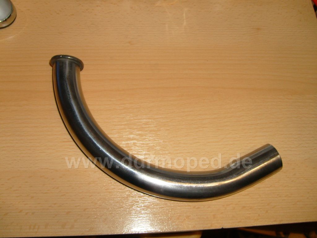

ich habe mir mal einen aus V2A bauen lassen.Er sieht ganz gut aus ,wenn er seinen glanz auch nach dem fahren behält ist es eine gute sache denke ich.Ich muß halt mal sehen wann ich die Schwalbe fertig mache ,zur zeit liegt der Rost haufen noch in der Garage und hoft balt auf ein neues leben. biggrin.gif
DER MAIK
Liebe grüße der Maik
Ostbiker
Geschrieben am: 20.01.2009, 19:45
Beiträge: 6825
Mitgliedsnummer.: 75
Mitglied seit: 08.06.2005
Probier es aus und berichte!!! hmm.gif Ist das 1,75 oder 2mm Wandstärke... Das Ding sieht ziemlich "Fett" aus , leider ist im Abgang der Radius etwas "vermurkst" aber ich denke es wird mit dem aufgesteckten Auspuff weniger auffallen. hmm.gif
MfG. Christian M.
MadMaik
Geschrieben am: 20.01.2009, 19:50
Beiträge: 2339
Mitgliedsnummer.: 1725
Mitglied seit: 09.12.2008
Ja ist 2mm Wandstärke, und du hast recht der Radius ist etwas "vermurkst" aber ich denke mann wird es nicht sehen.
