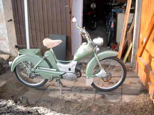

mein *ESSER* (2E von 63) is komplett in dem Graubraun aber der Gepäckträger is dunkelrotbraun...

Bei meinem 2e 63 (der auch graubraun ist) ist der Gepäckträger auch dunkelrot, aber ich glaub kaum das das original ist.

auf dem einen schwarzweisbild in der betriebsanleitung sieht der gepäckträger auch anders als der rest aus...
aber die träger sind ja oft kaputtgegangen und wurden oft gewechselt und da ham die sich um den lack bestimmt keen kopp gemacht....

also ich weiss, dass die Gepäckträger immer in "Wagenfarbe" waren.
Ich habe aber auch ein s/w-Bild, was ich selber schon in Farbe gesehen habe, wo der Gepäckträger silbern war. Dies ist aber mit Sicherheit keine Serie gewesen.

Auf dem Werbeplakat von 64 is ein silberner tank und ein silberner gepäckträger verbaut!

Für die Leipziger Messe, für den Export und für Werbeprospekte wurden immer wieder neue Farbvarianten vorgestellt. Solche Fahrzeuge wurden hier in der eh. DDR aber nicht verkauft. Mag sein, dass der eine oder andere, mit Beziehungen, ein Moped aus der Exportserie bekommen hat. Jetzt nach der deutschen Einheit taucht das eine oder andere Moped mit Sonderlackierung hier wieder auf. Für mich sind das nicht die Standardfarben der Farbserien die wir kennen.
Die Gepäckträger gingen häufig kaputt. In den Wekstätten wurde dann angebaut was gerade da war bzw. wurde im Ersatzteilhandel so'n Ding gekauft. Egal welche Farbe, Haupsache heil. Und so kam auf den SR 2 (58) ein Gepäckträger (62), Bei den SR 2 wurden gerne die Gummifederelemente gegen Stahlfedern ausgetauscht auch wenn dazu die Vordergabel gleich mit getauscht werden musste.
So ist im Laufe der Zeit viel Durcheinander entstanden, dass nicht original ist. tongue.gif

Also was gabs da so an "Sonderlackierungen" außer hammerschlagblau und rot mit silbernem tank????
Geschrieben am: 05.04.2006, 20:25
z.B. Hammerschlaggrün, das damals diaphangrün hiess.
