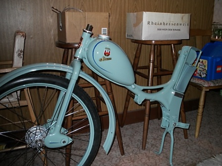

@ Norbert deiner? Original oder restauriert?
MfG joker317
Geschrieben am: 05.04.2006, 21:19
Dann kann ich Dir nur das kirschrot oder bordeauxrot empfehlen, denn die sind nach Aussage von Herrn Uhlig, Chef Suhler Museum, nach Finnland gegangen. Davon wird es hier keins bis wenig gegeben haben.
Grüsse Norbert
Edit: @joker: meiner und restauriert. Ich muss aber noch einige Sachen ändern.

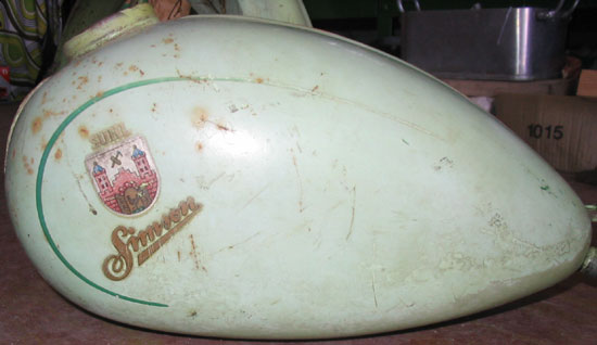

Jetzt muss ich doch das ominöse hechtgrau einmal vorstellen.
Es ist schwer zu beschreiben. Ich würde sagen: pastellblaugrüngrau. rolleyes.gif

also fürn esser is das ne schöne farbe aber ich würd sagen das dein abziehbild die falsche größe/position hat !?!?!? hmm.gif
joker317
Geschrieben am: 06.04.2006, 13:46
Beiträge: 5880
Mitgliedsnummer.: 199
Mitglied seit: 20.01.2006
Mmh ich muss ihm recht geben, ein Fehler den viele machen, das "Suhl" muss wagerecht sein und das Wappen auch.
MfG joker317

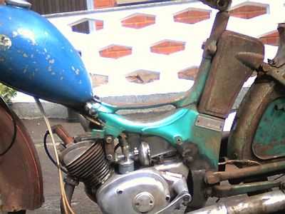

Hier noch eine Sonderfarbe. Ist 100% so original. War auch so unter dem falschen Rücklicht sad.gif, der Verstärkungsstreifen unter dem Schutzblech hinten war auch so.

Ihr solltet hottekob mal lieber loben, statt zu mäkeln, denn es sieht bisher absolut top aus, was er da macht.
Und das "Simson" Emblem ist meiner Meinung nach auch korrekt so. Siehe Foto. Es muss parallel zum Tankeinlass sein.
