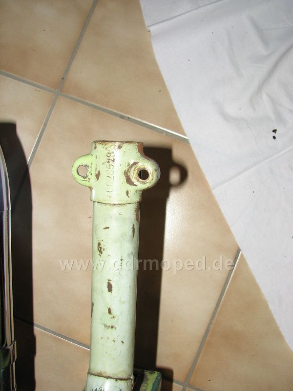

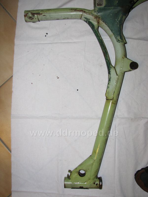

Widerspruch !;ich habe einen SR1-Rahmen mit 028xxx Fgst.Nr. zum Einhängen und Tank mit Sicke!. hmm.gif Grüße Andreas

Hallo,hier mein Rahmen mit 28 tausender Nr.zum einhängen.Tank hab ich nicht mitfotografiert. Andreas

und noch eins

Wenn hier wirklich keiner was gefummelt hat, festigt sich weiter meine Auffassung, dass das mit den Bauartwechseln bei 16.000, 30.000 usw. beim SR 1 wirklich nur in den Unterlagen stand. Die Praxis sah vermutlich etwas anders aus. Beispiele haben wir hier schon genug gesammelt.
Etwas komisch muten die zwei Vornullen vor der 28.xxx an. bisher habe ich da immer nur eine Null bei fünfstelligen Rahmennummern gesehen.
