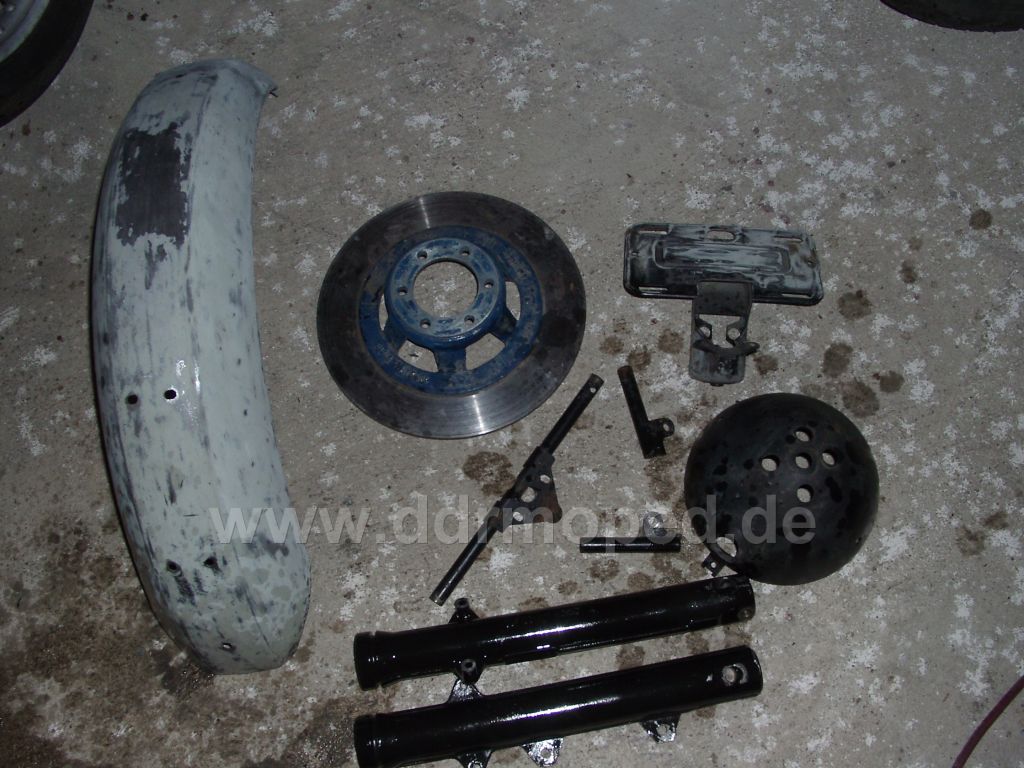

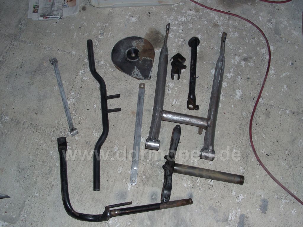

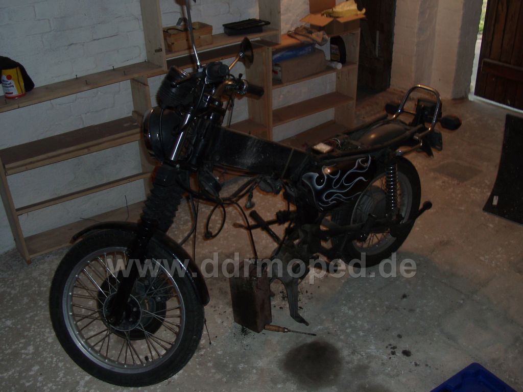

Also hieß es ersteinmal abwracken.

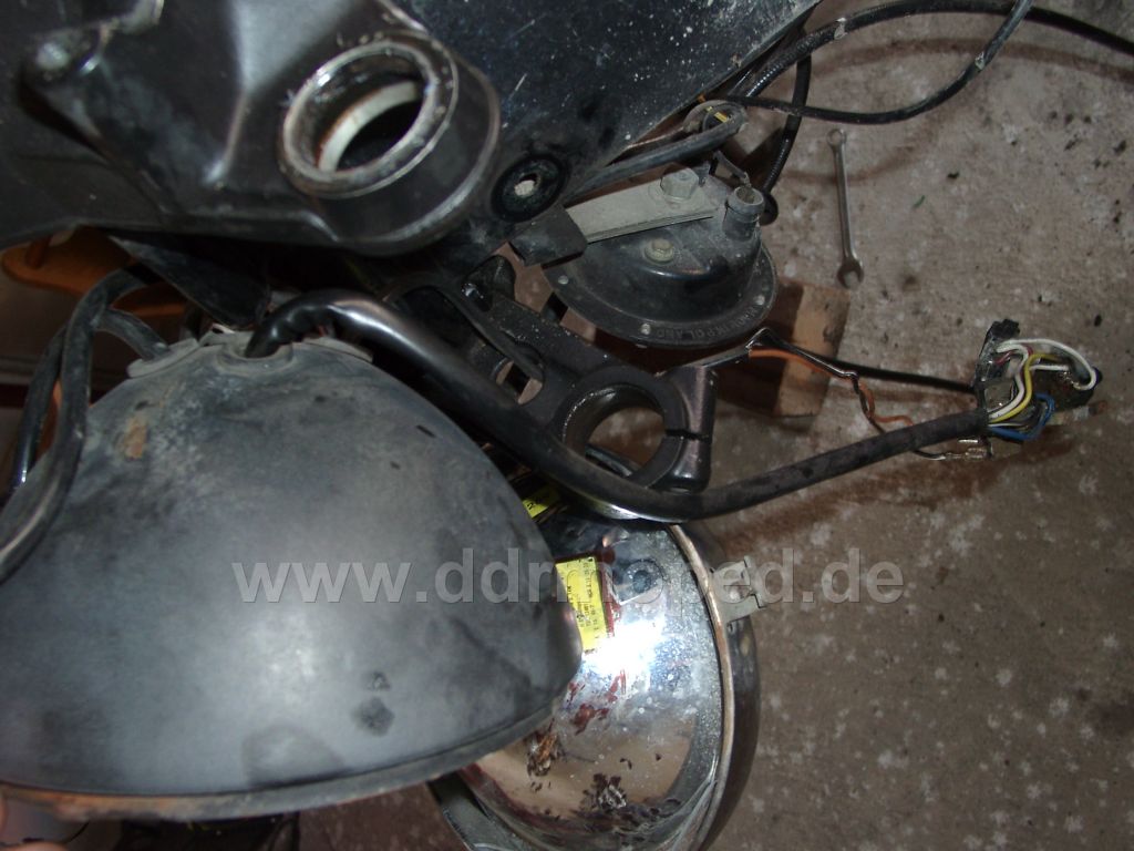

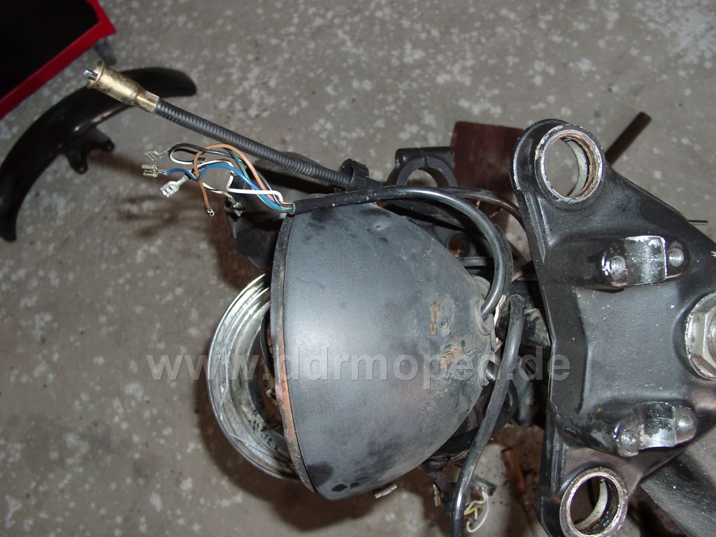

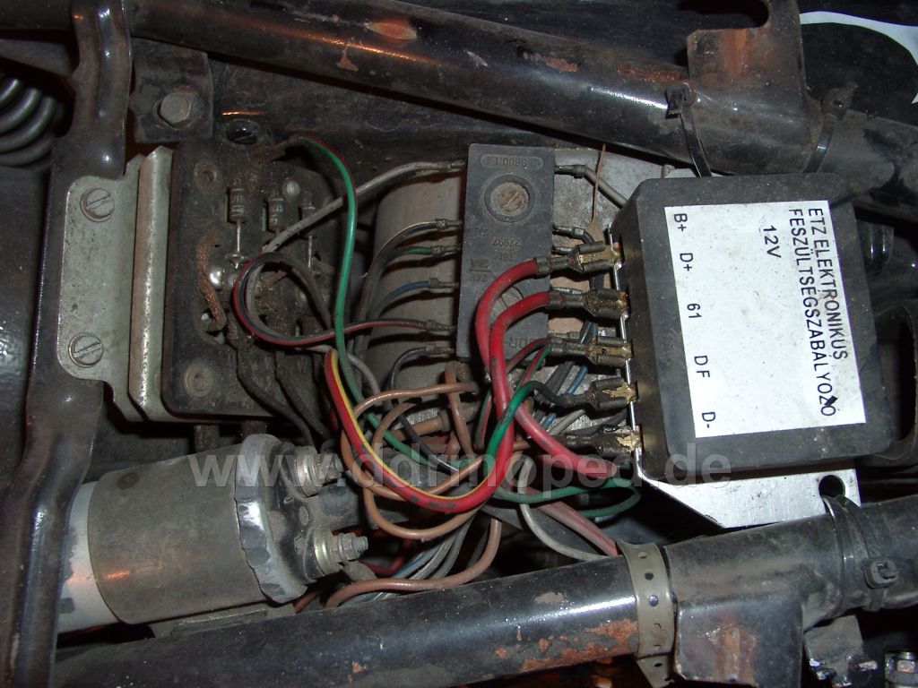

Es wurden schon so manche neumoderne "Verbesserungen" vorgenommen. Wird natürlich wieder zurückgerüstet.
Geschrieben am: 17.01.2009, 22:39
Ob die Hupe original ist, weiß ich auch nicht: "Made in Poland".
Wer weiß genaueres?

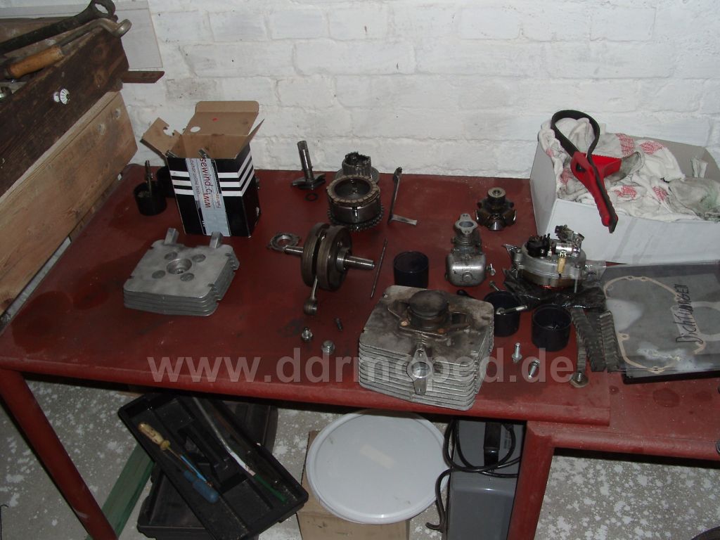

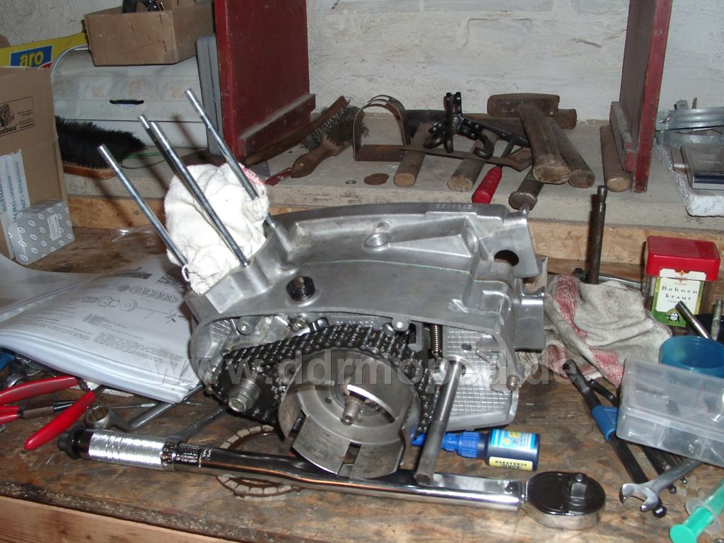

Den Motor habe ich schon im Dezember fachmännisch saniert.
Geschrieben am: 17.01.2009, 22:52
Ich habe den 14,3PS Zylinder verbaut, die ganzen Kanäle nach der Norbert´schen Methode bearbeitet und das 16er Ritzel draufgelassen, für diesen Zylinder soll es ja ein 15er sein. Zum Einfahren ist aber ein 16er sowieso besser und ich möchte mal sehen ob die "Kanalentgratung" etwas an Leistung gebracht hat, dann überdreht er nicht so. Es waren doch große Strömungswiderstände in den Kanälen, man mag es kaum glauben.
Die Motorseitendeckel wurden schwarz gepulvert. Mache ich nochmal ein Foto von.

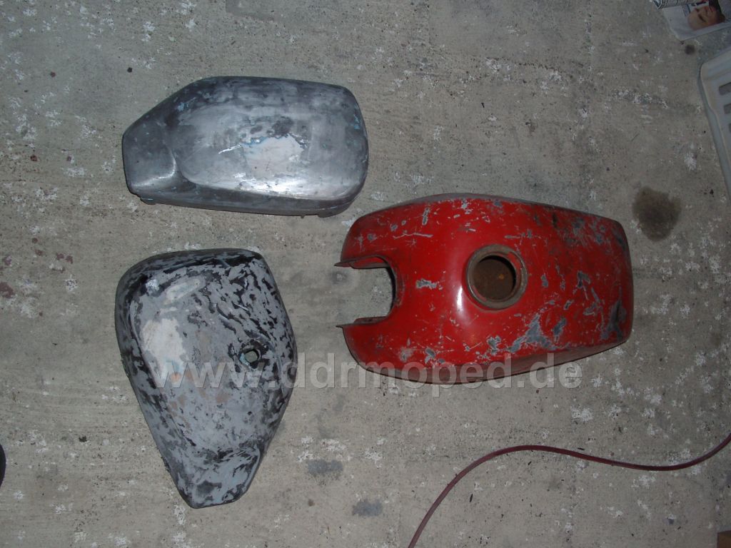

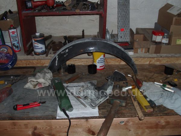

Dann ging es dem Lack an den Kragen. Auf den Schutzblechen und Tank und Seitendeckeln waren ca. 2mm Lack drauf. Die Schutzbleche wurden mit schwarzem "Dickschichtlack" überpinselt.
Tank und Seitendeckel wurden professionell schwarz lackiert und die Freundin von meinem Freund hat dem Ganzen noch Airbrush und Klarlack verpasst.
Also, der ganzte Mist musste runter.
Geschrieben am: 17.01.2009, 23:05
Ich habe einen anderen Tank genommen, hat das ganze Abschleifen erspart. Der eigentliche Grund ist aber ein Riss. Meinem Freund ist mal einen Autofahrerin ins Motorrad gefahren. Das Ende vom Lied war ein abgerissener Lenkanschlag, verbogene Felge und der Riss im Tank.
Der Lenkanschlag war nicht weiter schlimm, die Felge haben wir getauscht und der Riss ist mir erst beim Auseinandernehmen aufgefallen. Der dicke Lack hat das Loch noch 5000km dicht gehalten. ph34r.gif
Das ganze ist gestern zum Lackierer gegangen und wird wieder im originalen Olympiablau erstrahlen. DANKE Doc.
