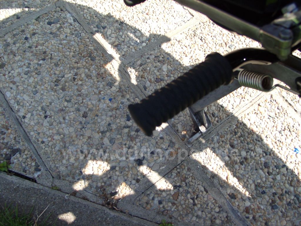

Habe ich es Euch nicht gesagt, die Fußrastengummis sind runter nach knapp 8000km. Der Hinterreifen leider auch. sad.gif

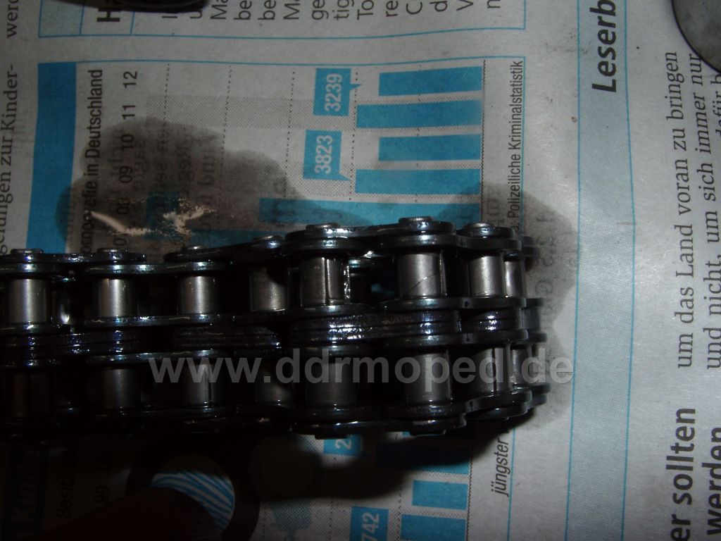

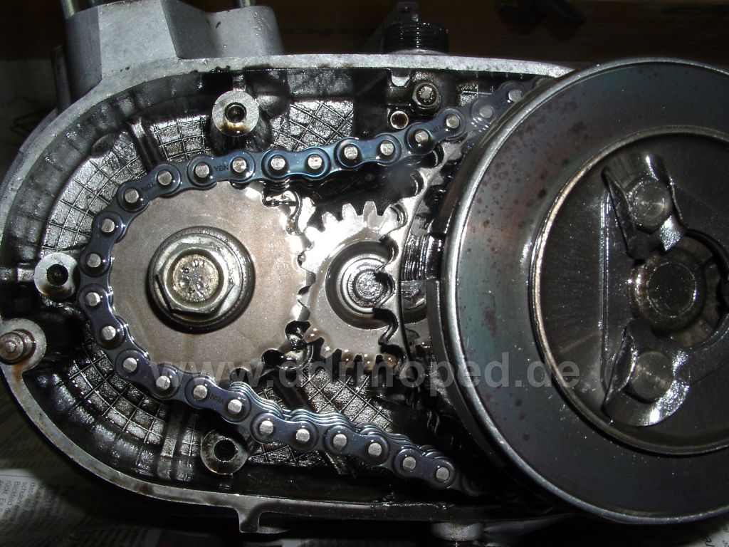

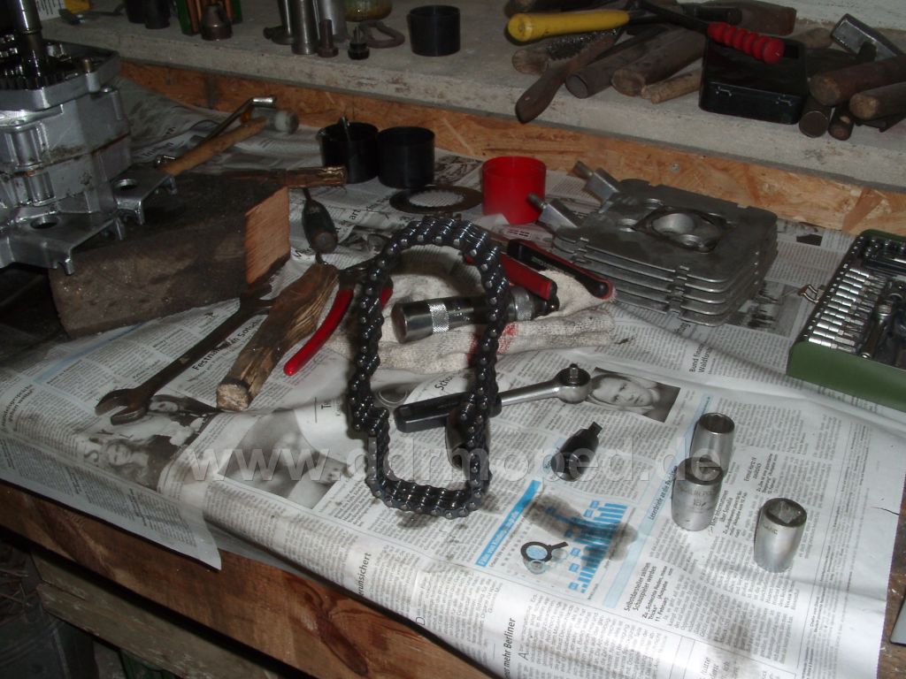

Der Motor ist auseinander. Und was soll ich sagen, es war allerhöchste Eisenbahn! Ich habe aus dem Motor ein halbes Schnapsglas Metallschlamm rausgeholt. Der Grund ist am Kettenrad der Kupplungstrommel erkennbar. Das ist vielleicht noch als Kreissäge verwendbar.
Geschrieben am: 22.02.2014, 22:41
Das habe ich auch noch nicht gesehen. Bei zehn gebrochenen Hülsen habe ich aufgehört zu zählen. Es sind etwa ein Drittel aller Hülsen gebrochen. Die Kette muss eine sch... Qualität gehabt haben. mad.gif
Geschrieben am: 22.02.2014, 22:43
Das dürfte man mit einer Kette auch nicht machen können. Die steht wie ne 1 (auch wenn es nach ner 0 aussieht).
Das kommt mir die Frage nach dem Huhn und dem Ei in den Sinn. Was war zuerst: Der Verschleiß des Zahnrades, die gebrochenen Hülsen oder die durch Späne blockierte Kette.

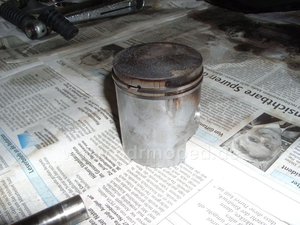

Der Rest blieb relativ frei von Überraschungen. Der Almot-Kolben sieht bis auf den obligatorischen Kolbenklemmer in der Einfahrphase gut aus. Da scheinen hohe Kräfte zu wirken, denn der Kolbenbolzen hat gefressen (Bild unten links). An der Schmierung lag es jedenfalls nicht. Nun hat die Bolzenbohrung etwas Spiel. Die Kurbelwellenhauptlager sind erwartungsgemäß platt und ein Lagersitz auf der Kurbelwelle ist untermaßig. Mal sehen, wie ich das Problem löse.
