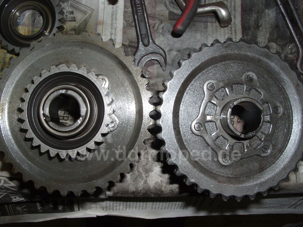

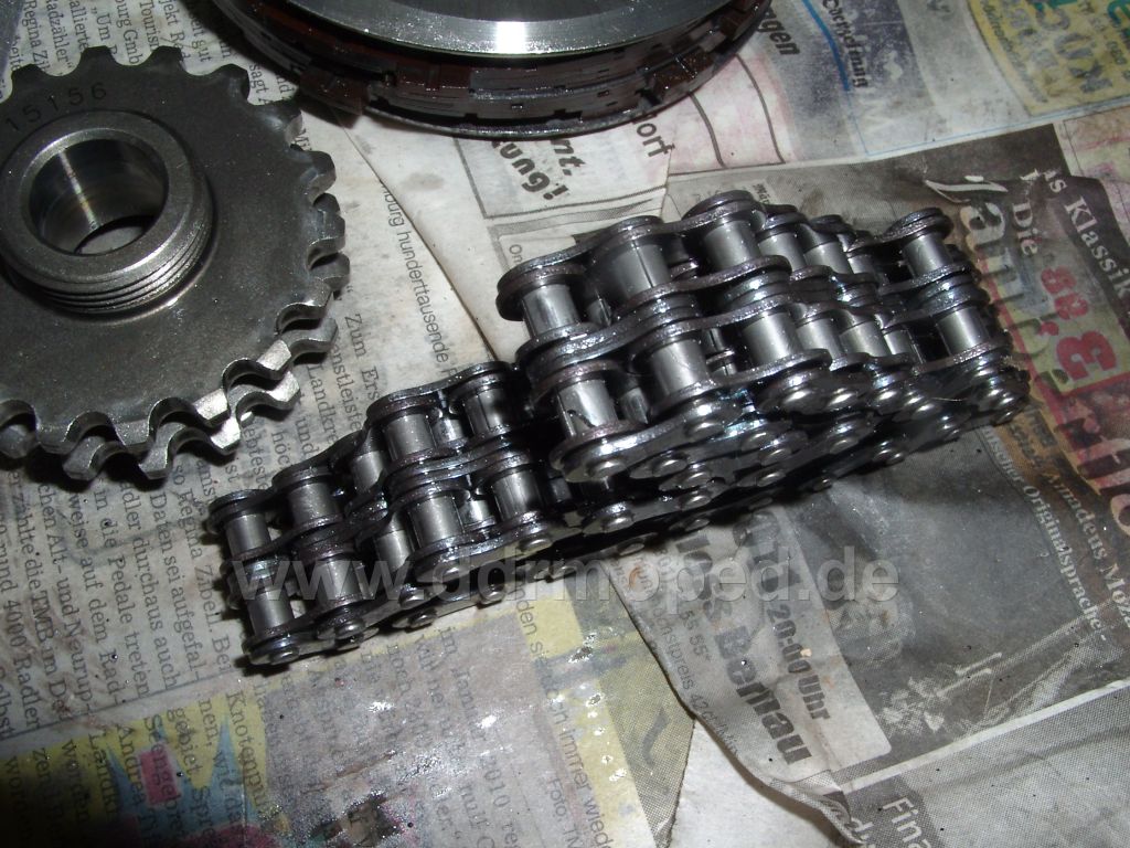

Meine Befürchtungen sind nach nur 2.500km wahr geworden. Doch von Anfang an:
Letzte Woche habe ich den Leerlauf nicht mehr reinbekommen und beim Starten flutschte immer der zweite Gang rein. Die Vermutung lag bei einer gebrochenen Arretierfeder, was eigentlich so gut wie nie vorkommt. Also rausgeschraubt und richtig, sie war ganz, aber mit so einer silbrigen Masse verkleistert und hat wohl dadurch geklemmt.
Meine Vermutung ging gleich zum Kupplungskettenrad. Also Öl abgelassen und nicht schlecht gestaunt. Hatte ich etwa beim letzten Ölwechsel Quecksilber eingefüllt? So sah das zumindest aus. Nach Abnahme des Kupplungsdeckels schon den Metallschlamm vom Zahnrad.Die Zähne sehen eigentlich ok aus. Aber vergleicht man dieses Kettenrad (wahrscheinlich war das schon zu DDR-Zeiten Ausschuss) mit einem anderen neuen Kettenrad (links), so fällt schon beim ersten Blick auf, dass die Teilung viel zu eng ist. Die Kette musste sich also ordentlich in Rad einarbeiten.

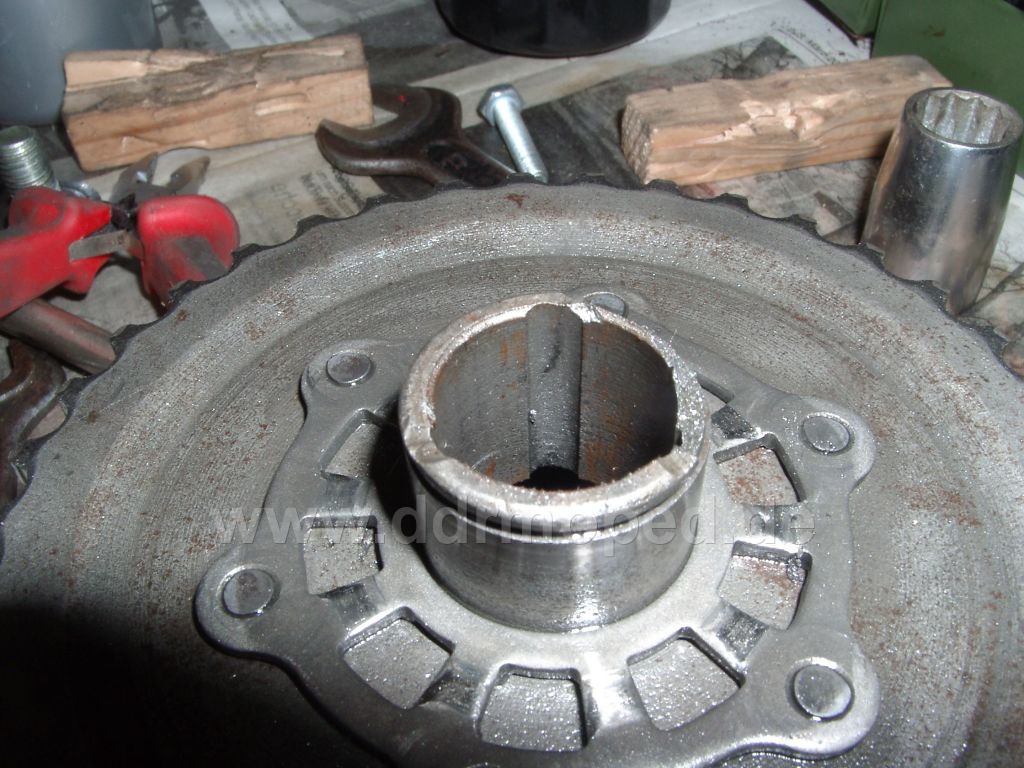

Geschrieben am: 21.06.2015, 20:10
Wie beim Einbau schon festgestellt, ist die Bohrung ca. 1/10mm zu groß gewesen. Die auftretenden Biegekräfte haben die Buchse in den Ölnuten zu reißen gebracht. Das so schon nicht flutschende Kickstarterrad klemmte immer mehr. Ich habe es nur noch mit einem Abzieher vom Kettenrad bekommen.
Geschrieben am: 21.06.2015, 20:14
Was soll ich nur zu diesen YBN-Ketten sagen nach 2.500km schon die ersten Hülsenbrüche. dry.gif Das ist der letzte Mist. Jetzt habe ich eine IWIS-Kette eingebaut. Nach dem Zusammenbau hängt beim Starten auch endlich nicht mehr der Kickstarter. _clap_1.gif

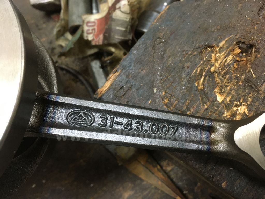

Der Kolben von ALMOT ist erwartungsgemäß platt. Nach 27.000 km hat sich der Kolben im Durchmesser knapp einen 1/10 mm abgenutzt.
Die Kurbelwelle ist echt top gewesen! Kann ich nicht meckern. Im unteren Pleuellager sind anderthalb 1/100 Lagerluft, also neuwertig. Leider habe ich den Zylinder schon im Oktober runter genommen. Im oberen Pleuelauge ist ein Rostfleck.😭
Welche der angebotenen Wellen kann man denn guten Gewissens kaufen? Ich hatte die im Bild gezeigte Welle drin.
