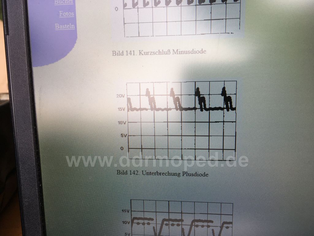

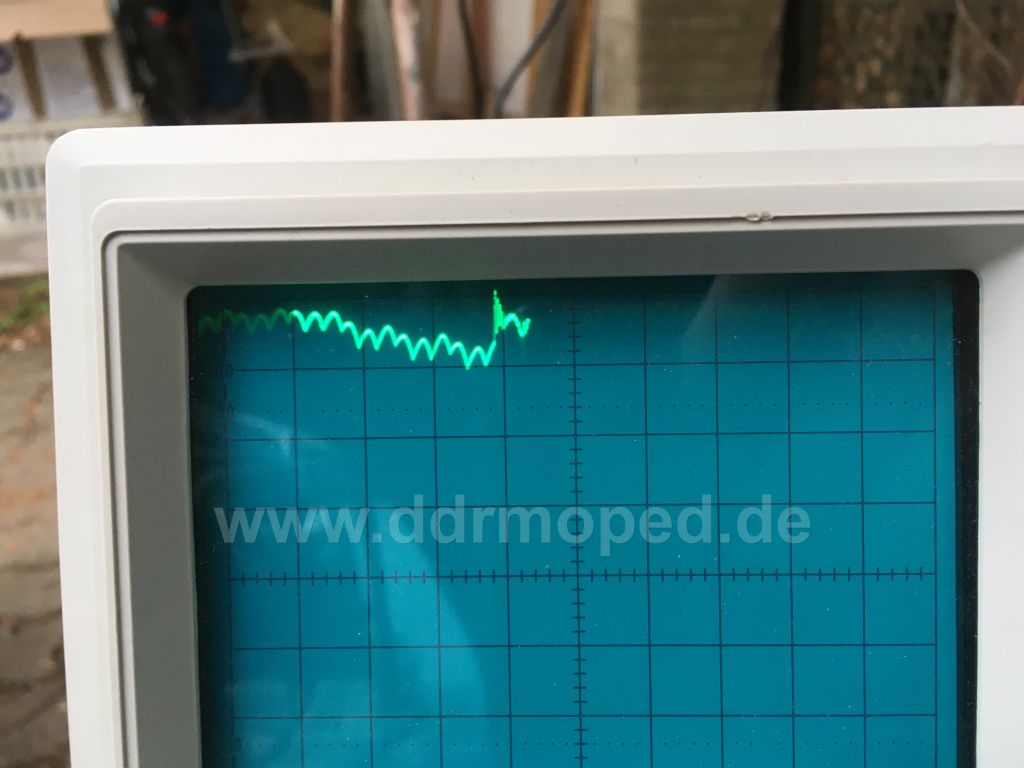

Irgendwann bin ich mit klassischen Mitteln nicht mehr bei meinen Ladeproblemen weiter gekommen. Da habe ich mir ein Oszilloskop zugelegt.
Fehlersuche kann so einfach sein.
Geschrieben am: 28.05.2021, 11:39
Die Reparaturanleitung gibt Aufschluss.
Also einen neuen Gleichrichter bestellt und alles ist gut. Komischerweise habe ich mit dem Multimeter und Diodenprüfung alle Dioden durchgemessen und keinen Fehler entdecken können.
Geschrieben am: 31.05.2022, 09:51
KORREKTUR
Es lag nicht am Gleichrichter. Ich musste ertmal richtig mit dem Oszilloskop umgehen lernen. Hatte eine falsche Einstellung.
Es war viel einfacher. Im laufe des Betriebes erhöhen sich die Übergangswiderstände des Reglerkontaktes. Ich habe immer mit gereinigten Kontakten gemessen. Das wird nichts. Nachdem ich die Werte mit ungereinigten Kontakten eingestellt habe, passen Sie auch im laufenden Betrieb.
Es war eine einfache Einstellungssache!

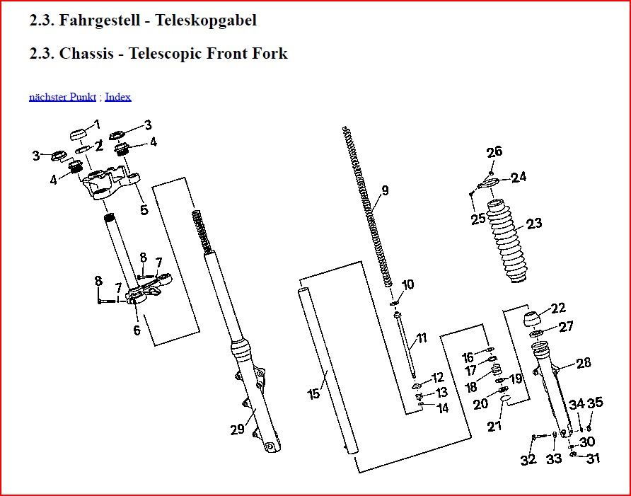

Ich kenne die MZ Telegabel nicht. ABER wenn ich mir die Zeichnungen im Netz ansehe, dann ist der Simmering (in der Zeichnung Nr. 27) durch den Sprengring (in der Zeichnung Nr. 21) im Gabelrohr gesichert. Genauso kenne kenne ich das auch von allen anderen Gabeln. Der Sprengring kostet 1,90€. Würde ich erstmal so versuchen, bevor ich das irgendwas mit Karosseriedichtmasse verklebe. Du musst doch sehen, ob es in dem Gabelholm eine Ringnut für den Sprengring gibt, oder nicht?
https://www.gabors-mz-laden.de/index.php/de...eskopgabel/_/?_
oder auch hier zu kaufen:
https://www.akf-shop.de/Sprengring-32x1-6-T...-TS250/10069940
Das sind die Sicherungsringe um das Geraffel (Nr. 18,19,20) unten am Stützrohr (Nr. 11) in Position zu halten.
Die haben mit dem Dichtring nichts zu tun.
Mfg Philipp alias Freak
