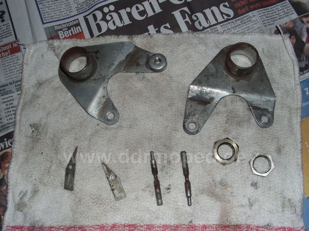

Geschrieben am: 25.01.2009, 16:17
So, ich habe mal dann die neuen Stoßdämpfer in die Federbeine gebaut. Die alten Stoßdämpfer hatten das ewige Problem Undichtigkeit. Der Chrom der Federn sieht noch einigermaßen aus, also habe ich den so gelassen. Alles sauber gemacht und von der Federverstellung innen das Aluminiumoxid (man kann es auch Korund nennen) abgekratzt und mit Fett wieder zusammengebaut. Der Hebel dreht sich jetzt wunderbar, vorher hatte ich Angst selbigen abzubrechen.
Geschrieben am: 25.01.2009, 16:24

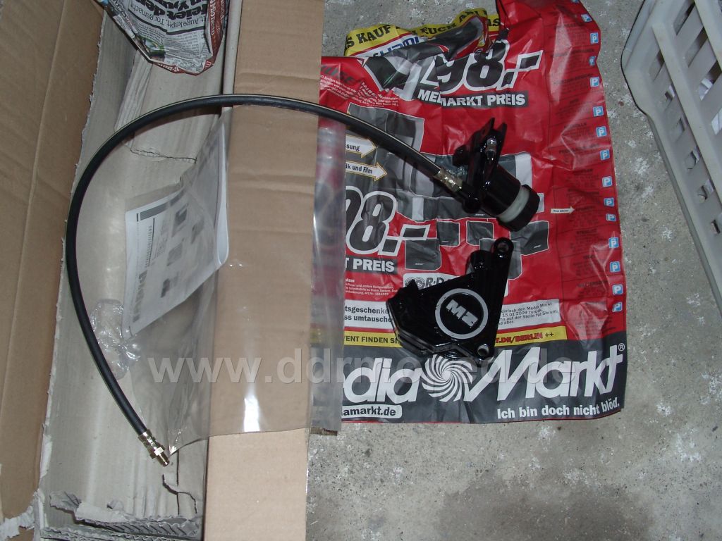

Als nächstes habe ich die schwarz gepulverten Armaturen und den Bremssattel zur Hand genommen. Die Typen vom Pulvern haben natürlich mal wieder den kompletten Bremssattel gepulvert, also auch die funktionalen Stellen. Also Abbeizer von Lackierer geholt und das ganze Zeugs rausgemacht, nicht dass das dann die Bremsflüssigkeit macht. Der Bremssattel wurde mit neuen Dichtungen versehen und zusammengeschraubt.
Den Hauptbremszylinder habe ich gleichermaßen behandelt. Anstatt des Innelippenringes habe ich aber einen Simmering genommen.

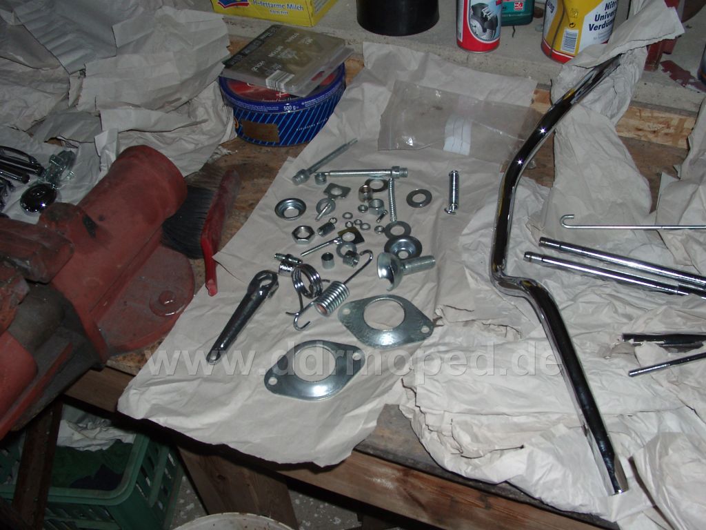

Geschrieben am: 30.01.2009, 16:54
So die Teile sind weg zum Verzinken und die fertigen habe ich heute abgeholt.
Geschrieben am: 30.01.2009, 16:58

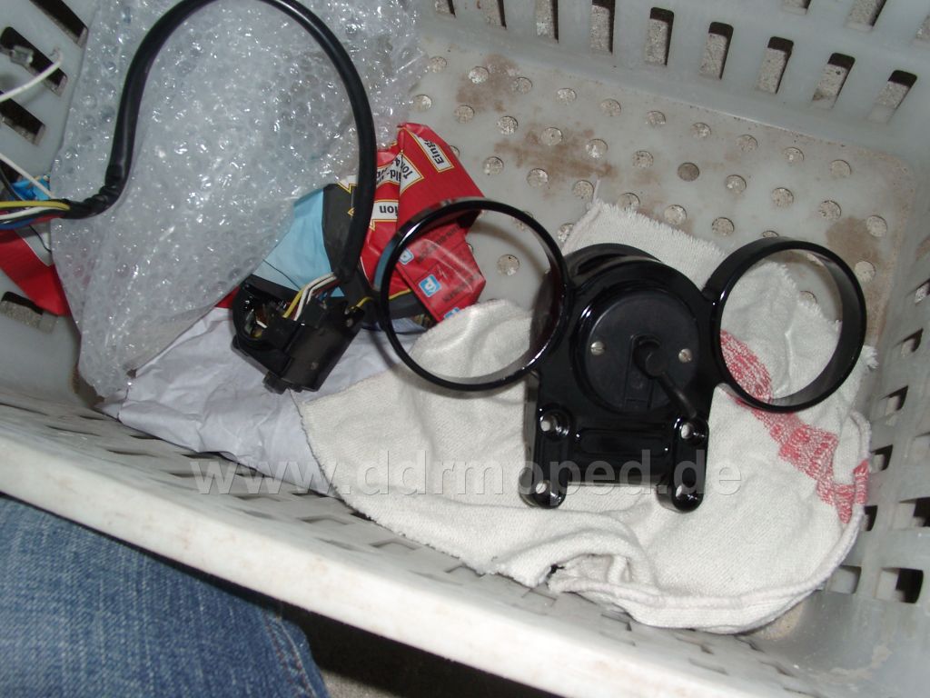

Dank eines netten Bekannten habe ich sämtliche Schrauben neu bekommen, natürlich alles ESKA. Das Zündschloss ist auch schon wieder am Instrumentenhalter dran. Die Zündschlossabdeckung ist allerdings Nachbausch****, völlig unförmig und wellig.

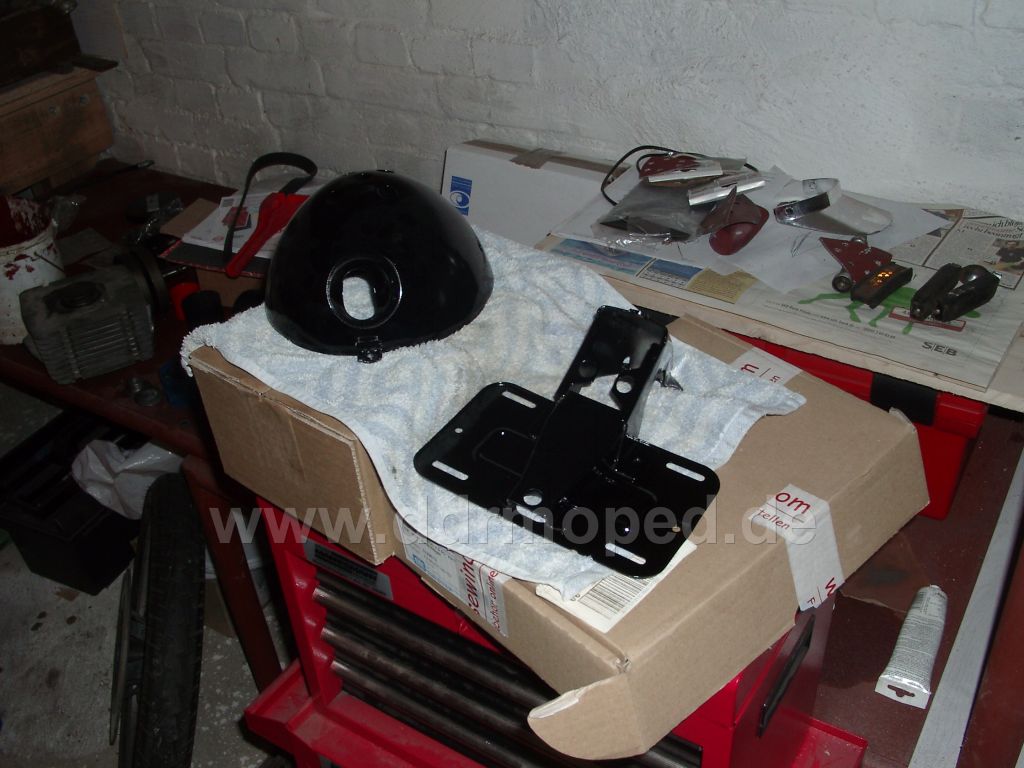

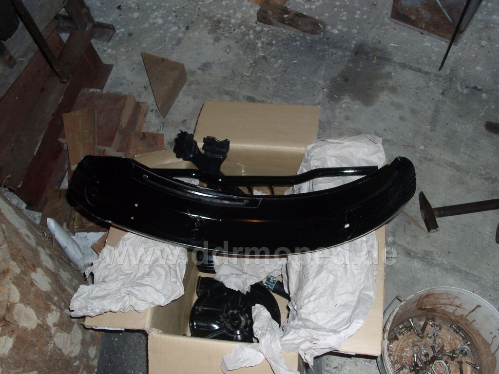

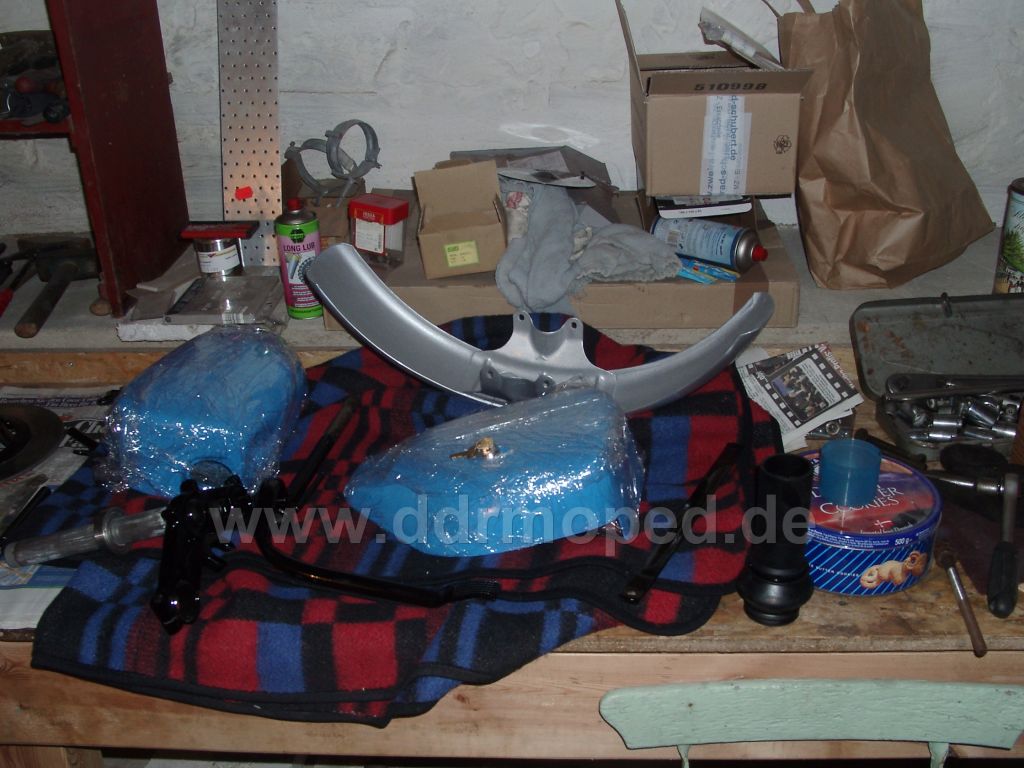

So heute habe ich die Teile vom Lackierer abgeholt.
Geschrieben am: 25.02.2009, 22:02
Geschrieben am: 25.02.2009, 22:07
Falls jetzt jemand den Rahmen sucht, der ist nicht dabei. biggrin.gif Ich habe dem Lackierer eine Liste gemacht mit Fotos und den zu erledigenden Arbeiten, dass er alles nach meiner Nase macht. biggrin.gif Naja, hat er dann auch und ich habe vergessen den Rahmen mit auf die Liste zu schreiben. dry.gif Aber den kann ich morgen abholen, wow. Nur ein Tag zum Lackieren, das nenne ich schnell. _clap_1.gif

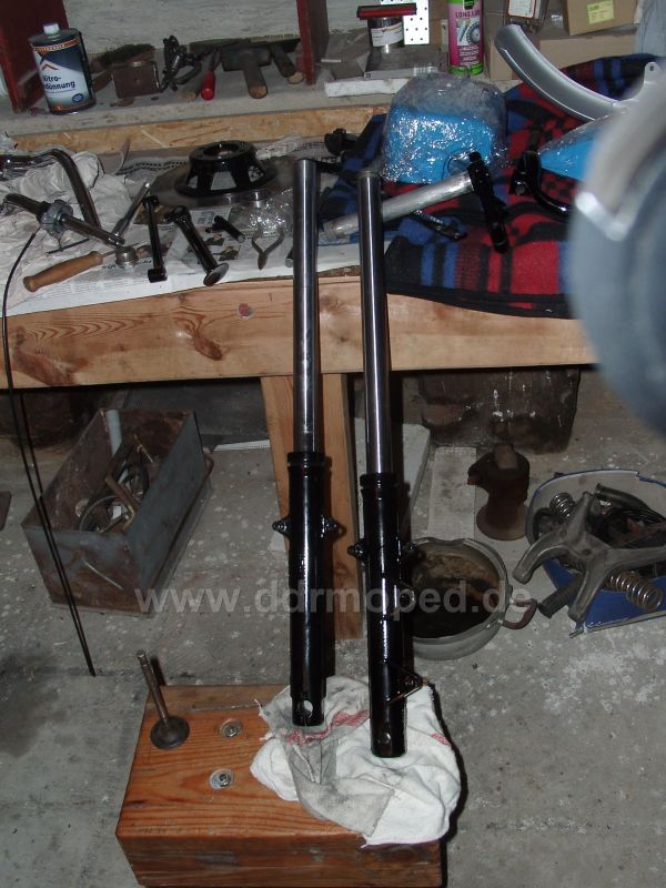

Dann konnte ich mich nicht mehr zurückhalten, dank Semesterferien endlich Zeit. Ich habe schon mal angefangen Baugruppenmontage zu betreiben. Erstmal alle Teile sauber gemacht.
Geschrieben am: 25.02.2009, 22:15

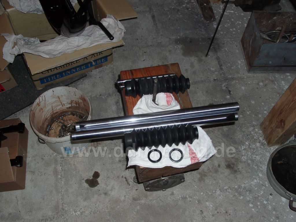

Dann die Telegabelrohre mit neuen Simmeringen wieder zusammengesteckt und Öl eingefüllt, ein bisschen mehr als vorgeschrieben. Ich habe festgestellt, wenn mehr Öl drin ist, fährt sie sich besser.
